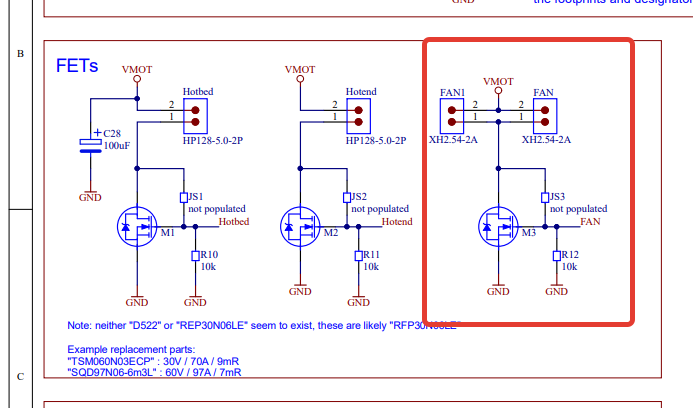

Всем добрый день!
Такая ситуация: на днях при попытке печати обнаружил, что не крутится кулер обдува радиатора. Посмотрел: а еще и кулеры платы и обдув модели покинули чат.
Начал смотреть кулеры. От лабораторника крутятся, все четко.
Посмотрел напряжение кулера обдува радиатора (идет на 24 вольта). Там есть четко 24 вольта, но при подключении кулера только 3 вольта. Напоминаю, что кулер исправен, от лабораторника крутится.
На схеме для ender 3 посмотрел, что кулеры обдува модели и платы подключены так. Кулер радиатора напрямую к питанию.
Куда копать, чтобы понять, что вышло из строя? Кто сталкивался?
