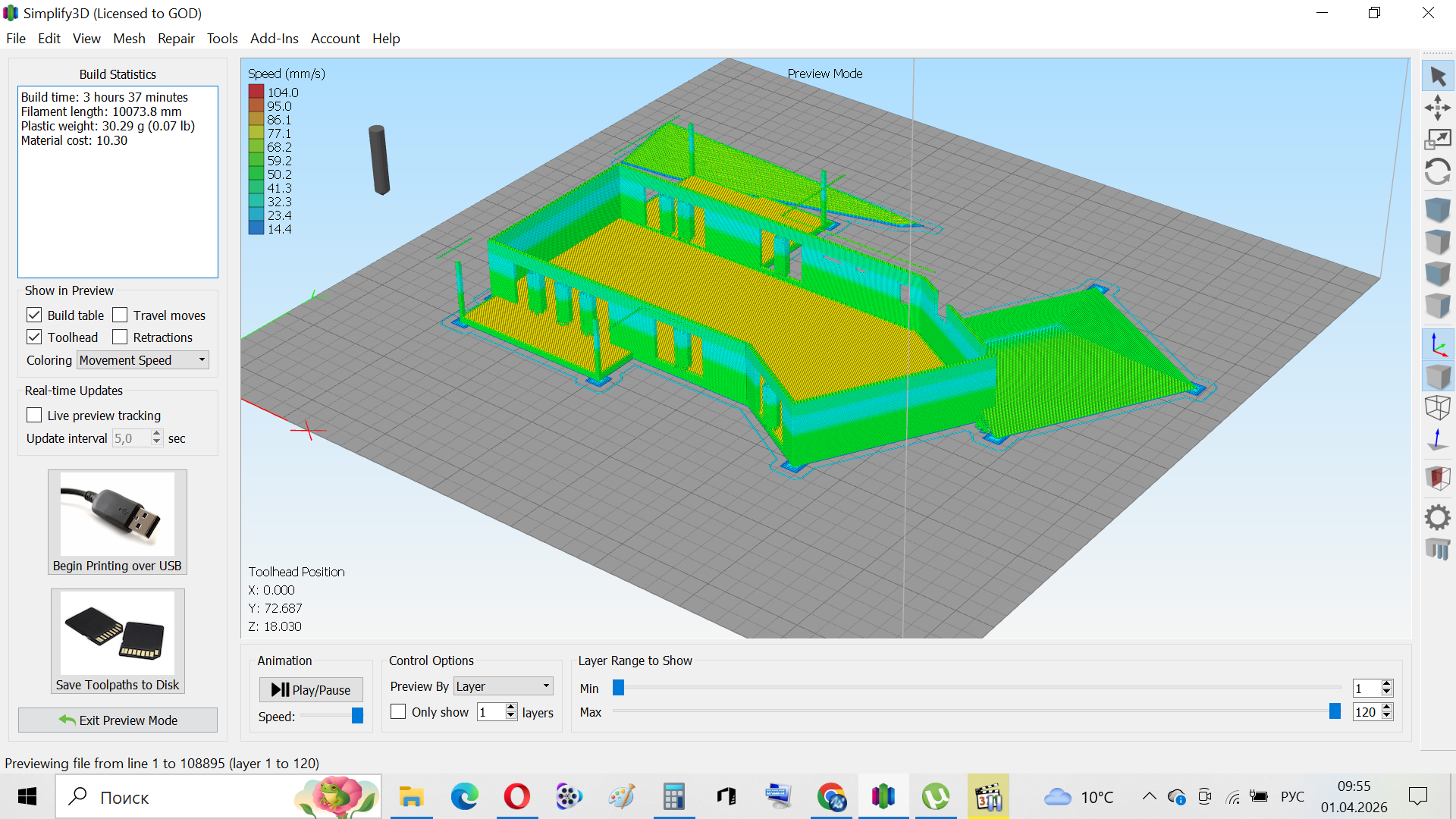

Перестал использовать Скирт-линии против корабления
Просто квадратики по углам расставляю:
А то этот скирт по периметру долго срезать потом и не всегда ровно удается. А квадратики толщиной в 1 слой вручную расставил и вуаля. Кружочки наверное оптимальнее, но мне кажется чем реже включаются одновременно оба мотора - тем лучше.
