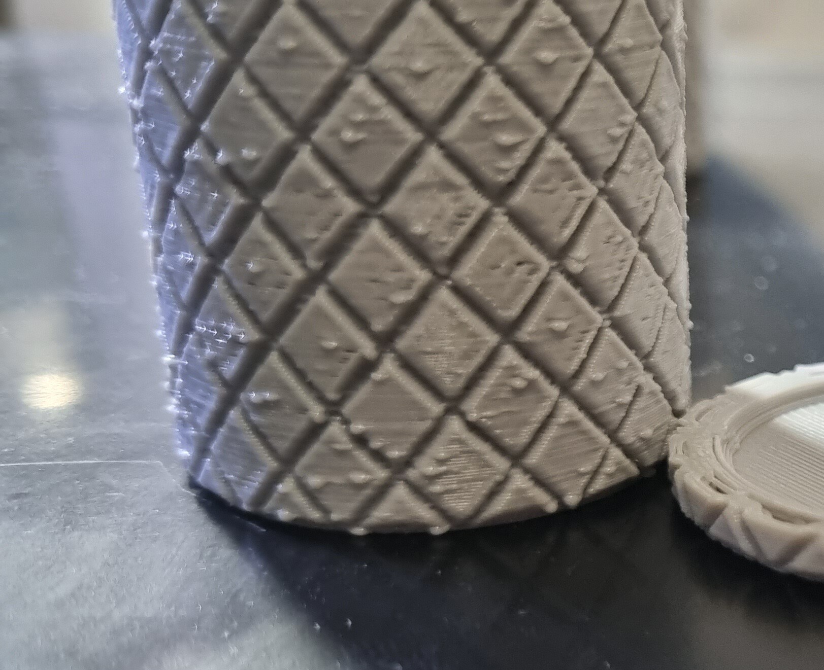

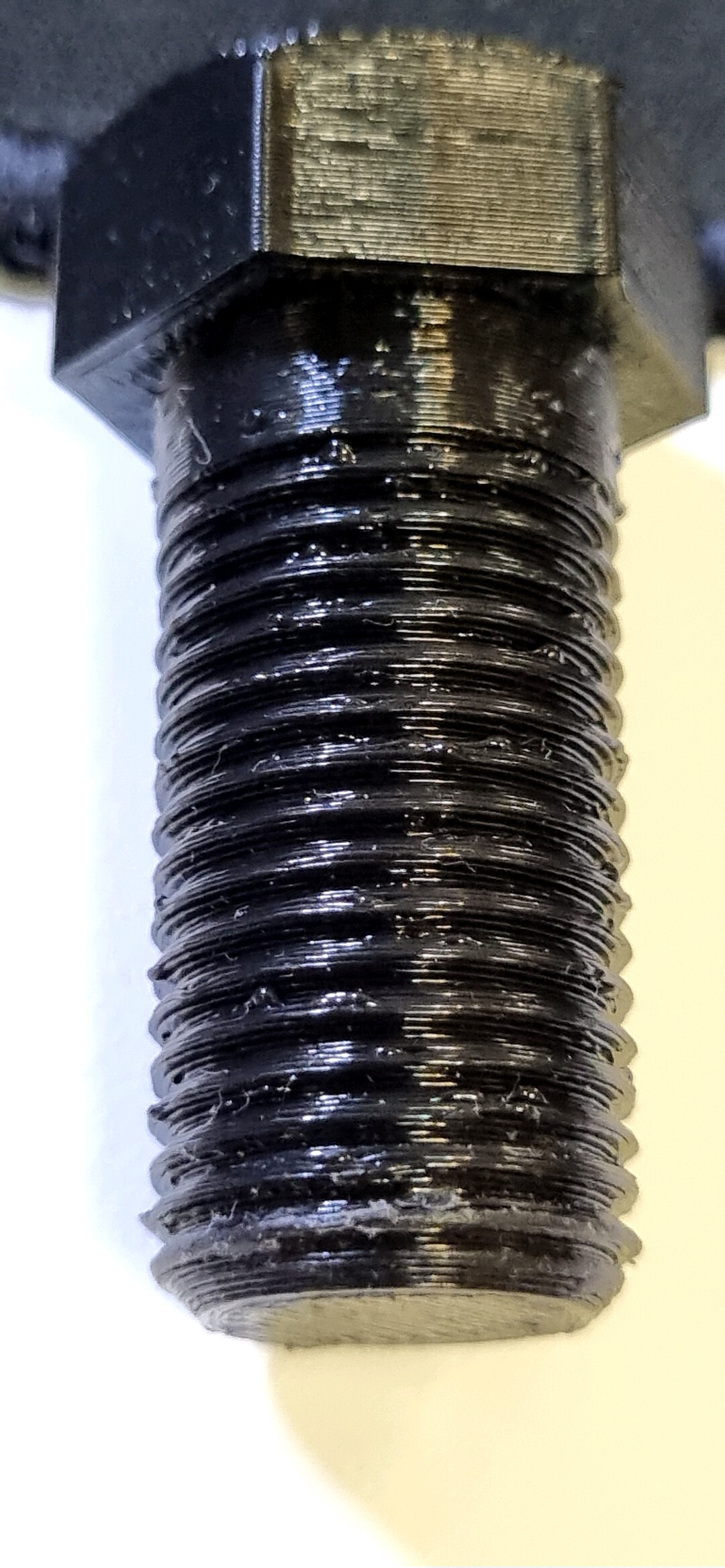

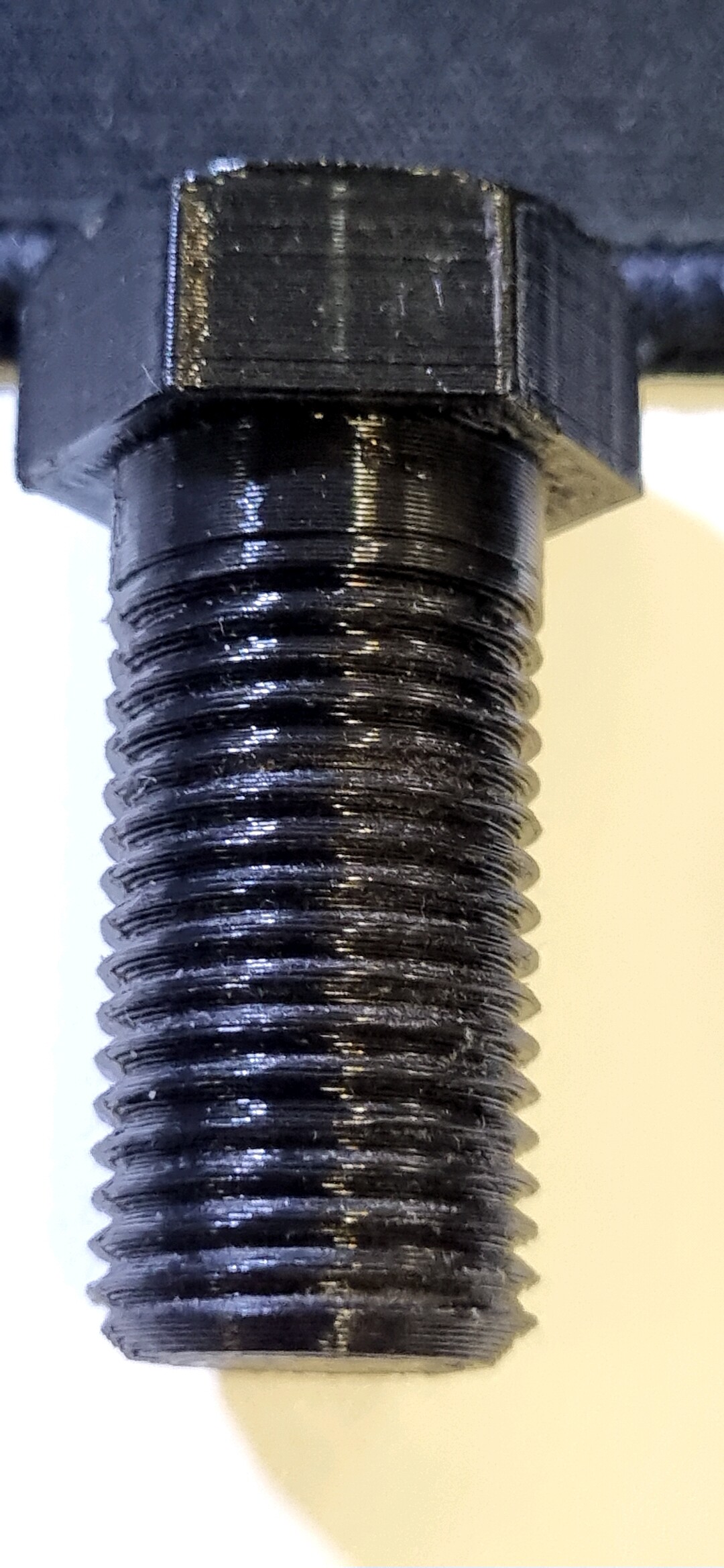

В последнее время начала периодически проявляться проблема переэкструзии тобишь прыщей и натеков на модели снаружи и внутри. Как пример 2 одинаковых болта отпечатанных друг за другом
Или вот саморучно спроектированная баночка, первый отпечаток такой, запущенный следом идеальный (лежит кусочек рядом)

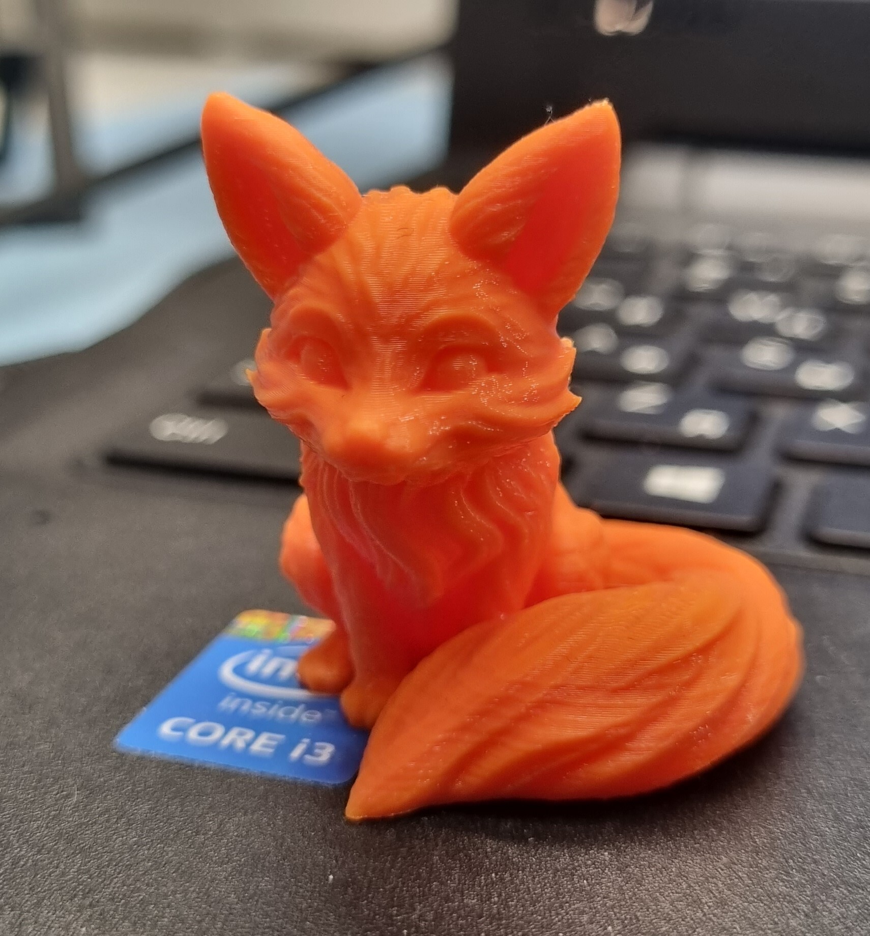

Где то между баночкой и болтами был отпечатан лисенок
Что не характерно, возникает это периодически, не поддаваясь никакой систематизации, могут быть отпечатаны подряд 5 одинаковых моделей, с одними и теми же настройками (из одного файла), при этом 2 нормально третья с прыщами, еще 2 нормально. Или может печатать нормально 2 дня, разными платиками, pla, petg, abs, потом запороть 1 модель и снова печатать нормально. Модели от получаса до 13 часов. При чем если начали идти прыщи гарантированно будет запорота вся модель с первого и до последнего слоя.
