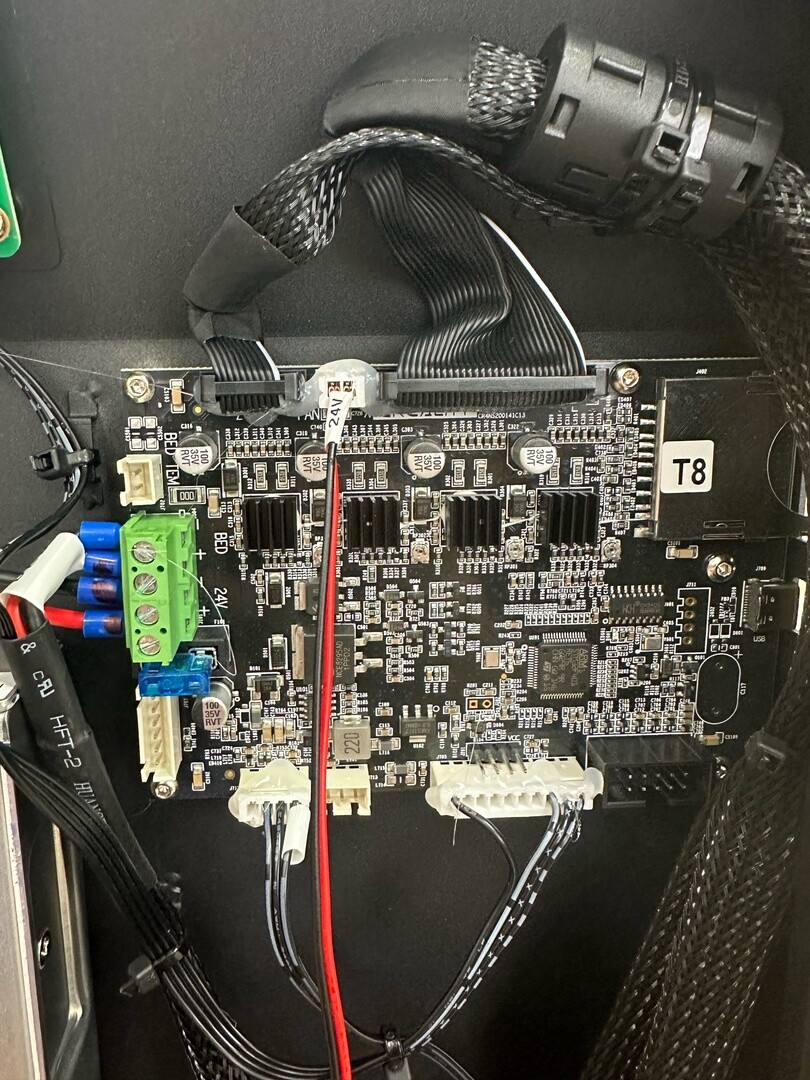

Всем привет! Ошибка e10 перегрев стола. Информации толком я не нашел. Было принято решение поменять датчик под столом, сброс настроек до заводских, прошивка до последней версии. Результата ноль.
Выставил температуру стола 110 гр. на дисплее максимум 80 гр. показывает. А термопара дает показания свыше 120 гр.
Грешу на мат. плату. Заказать новую не составит труда, но и с паяльником дружу.
