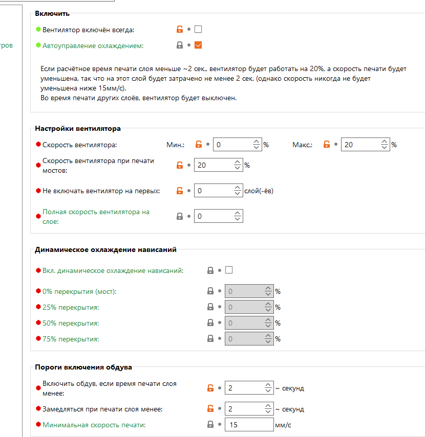

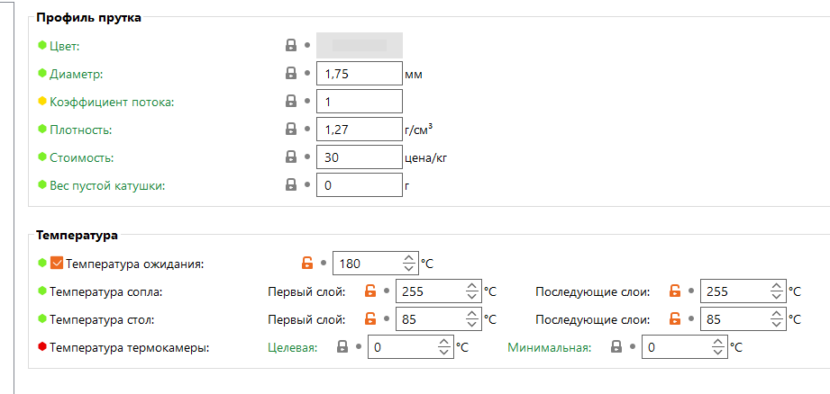

Здравствуйте. Принтер FDM Creality Ender-3 S1.Раньше печатал только PLA и PETG c обдувом и температурами 200-230, всё было ок. Сейчас решил попробовать ПА-6 (нейлон). Для него более высокая температура (я ставлю 255-260) и рекомендуется без обдува (поэтому отключил его). Пока пробовал небольшие детали. При этом в случайных местах печати сопло внезапно начинает перегреваться до 270+ и принтер уходит в ошибку. Подскажите в чём может быть причина и как избежать такого?Для создания G-кода пользуюсь пруша-слайсером, последние настройки температуры были такие:
