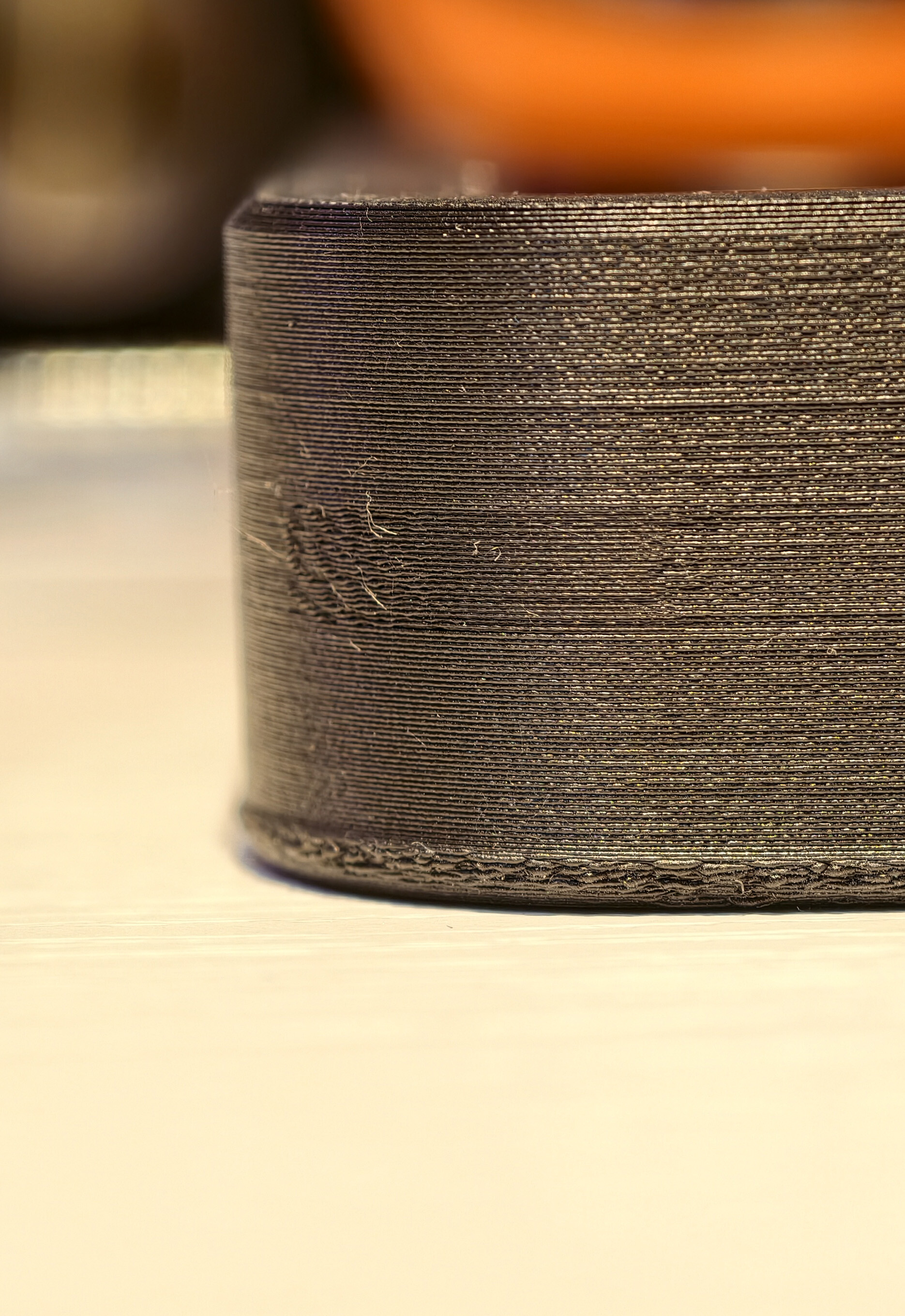

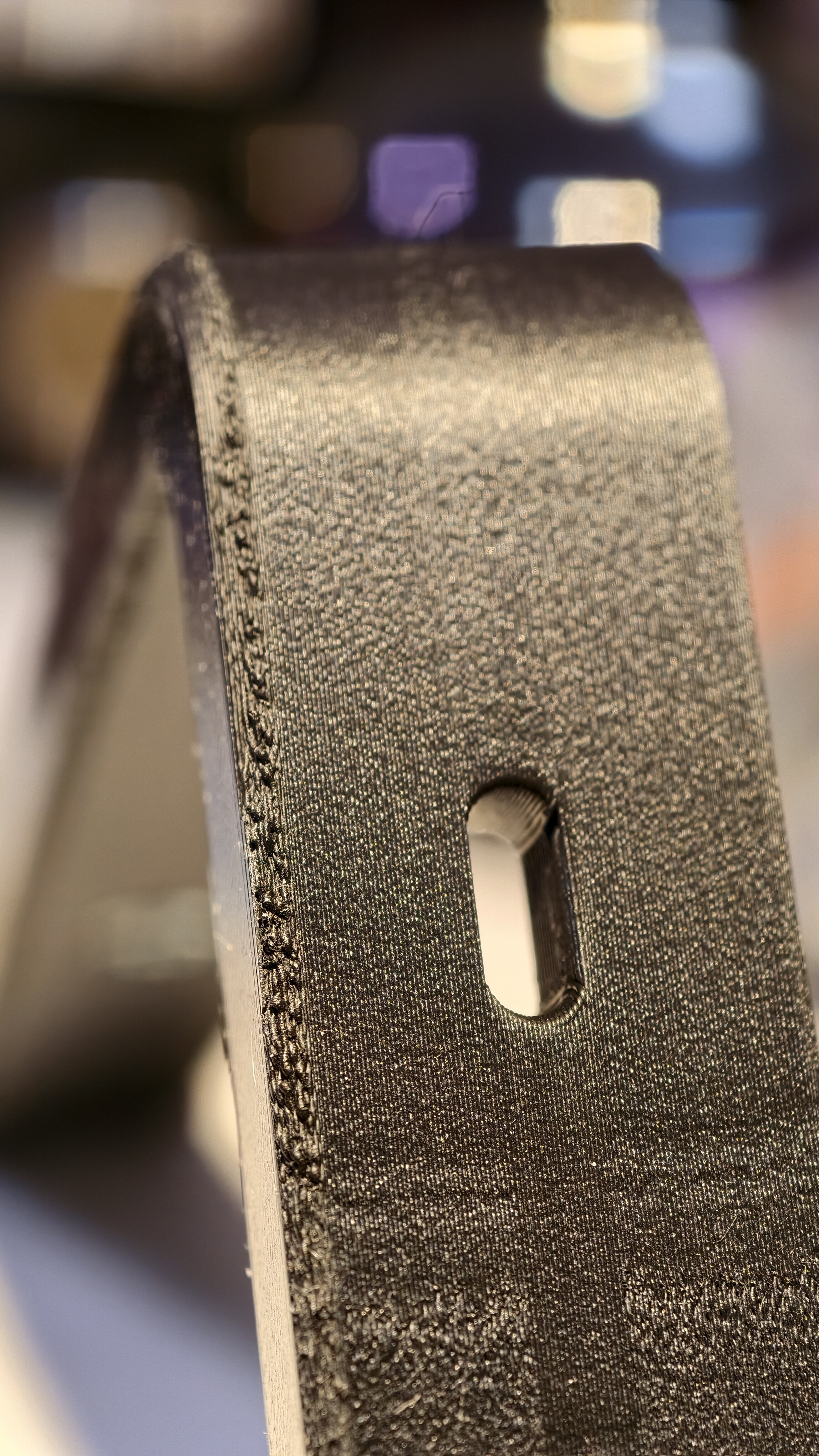

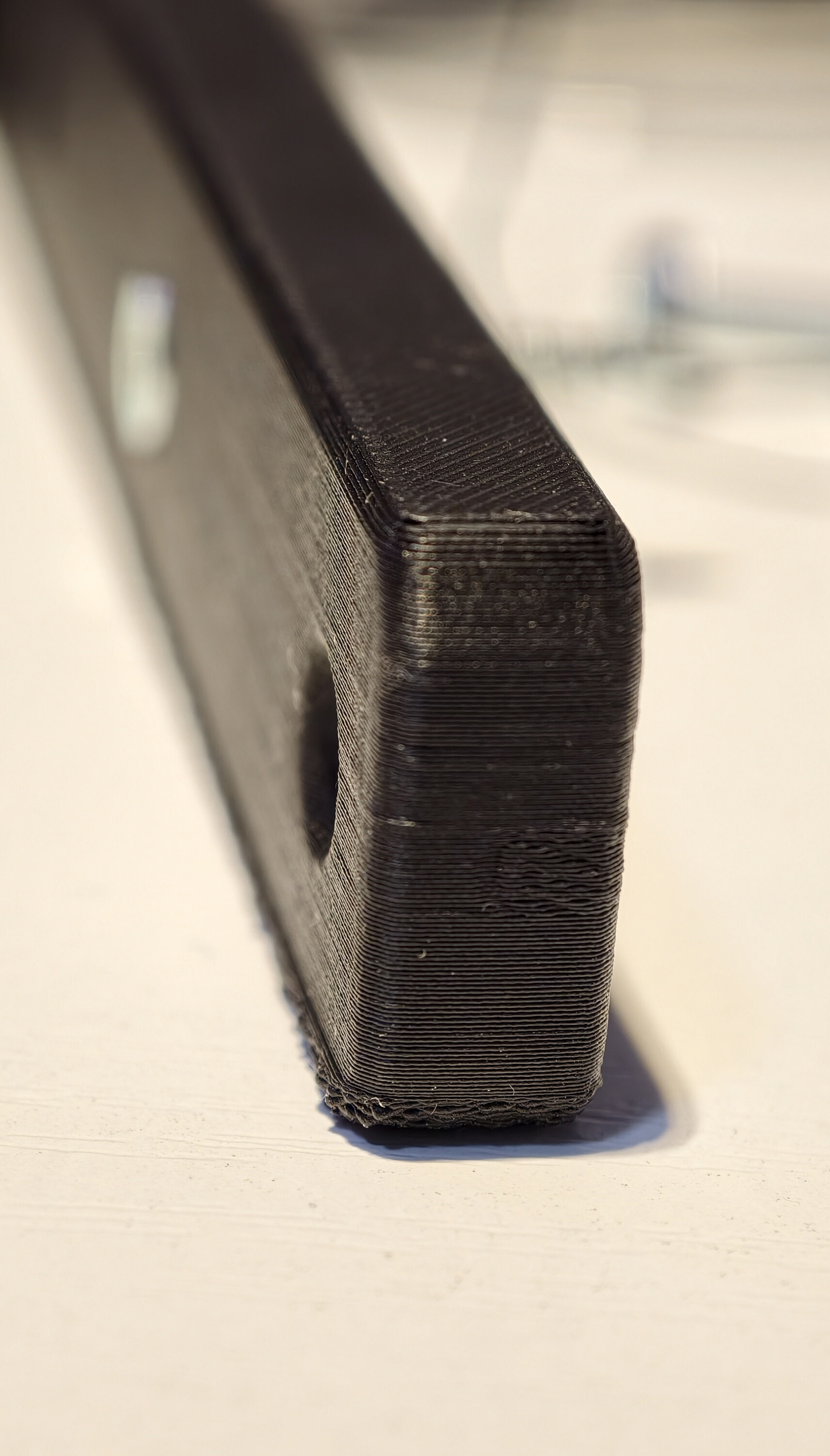

Всем привет.
Внезапно стал возникать нехороший дефект, похожий на пресловутую слоновью ногу, но не совсем.
На фото модель из Карбон-ПЛА, у которой вместо этого кривого утолщения должна быть фаска. Утолщение начинается примерно со 2го-3-го слоя, что наиболее странно. Раньше печаталось нормально, прошивку, настройки не трогал, только обычные настройки печати, какие уже лет 7 делаю. И вот:
Первый, и пара-тройка следующих слоёв, печатаются нормально, стол откалиброван (0,1 мм). Затем миллиметра два идёт вот этот срам, да так что сопло при перемещении задевает модель, и дальше опять всё ок.
Шаги проверял, из заданных 100 мм давит 100, стол перенастраивал ПИДы, температуры, скорости, сам пластик - в норме (пластики - разные PLA, от eSun и Eryone, до FDplast). Cura 5.11 сменил на PS 2.9.5 - тоже самое. Ремни натянуты нормально, колёса не квадратные и не грязные, и тд и тп.
Конфигурация: Ender3 с директ-экструдером Titan Aero, мать - Skr Mini E3 V3.0, (Marlin 2.1.2.7)
Обдув 50%, скорость 50.
