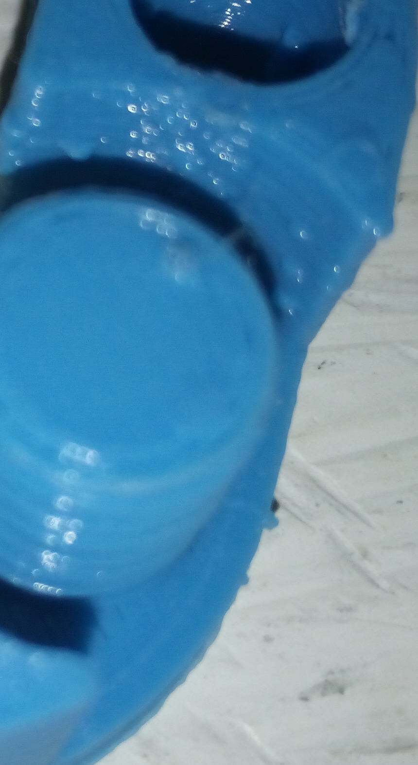

Переэкструзия и недоподача филамента. Одновременно(!!!)
Если я правильно понимаю - то эти бугры и блямбы - от переэкструзии?
Чтож, думаю поменяю количество шагов экструдера.... M302, G1E100.... вылазиет кусок в 95мм, както маловато.... G1E0 - втягивается весь ровно... В общем непонятно: по шагам - должна быть дикая недоэкструзия, в реальности наоборот! ps: настройки не менял. поменял пластиковую часть экструдера. Была из PLA - пластика, он не выдежал, заменил на такую же только из ABS...
