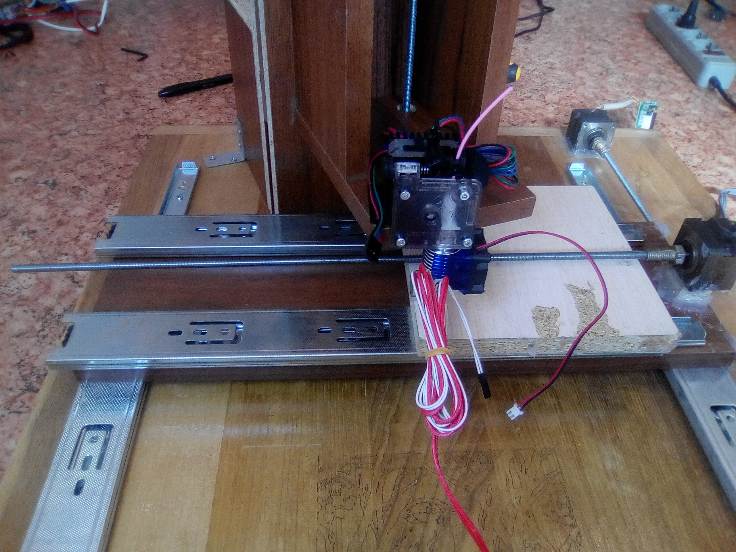

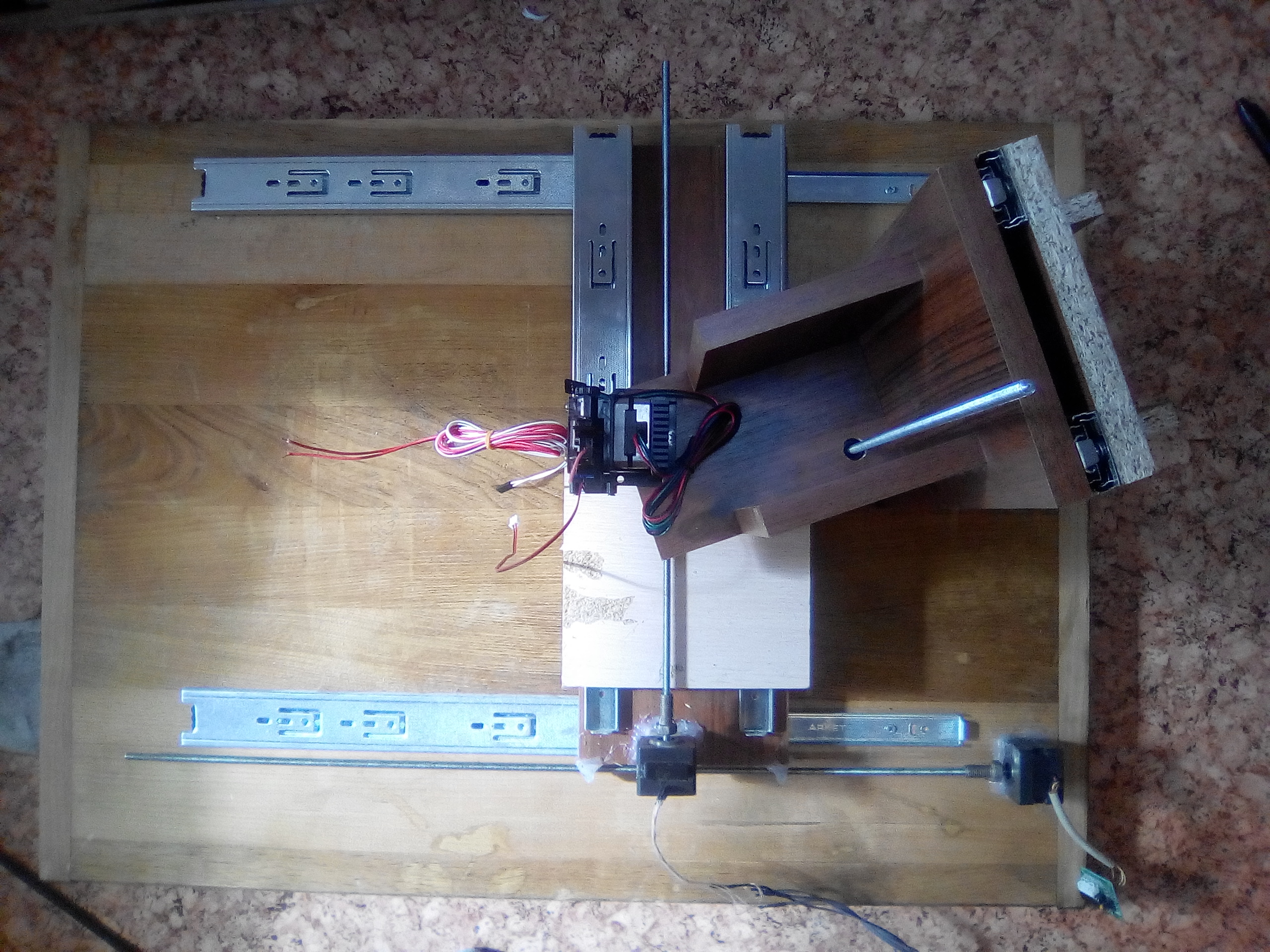

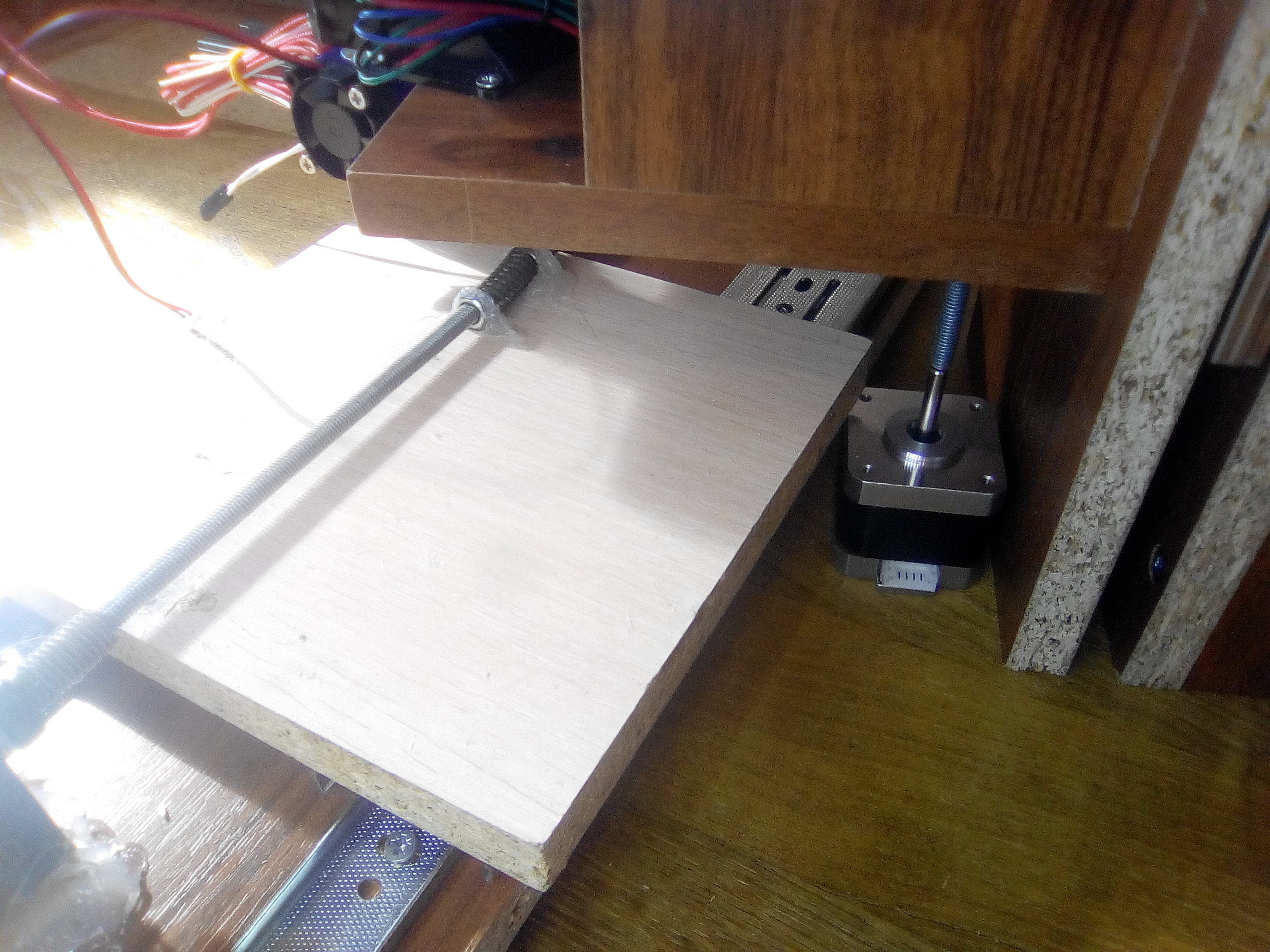

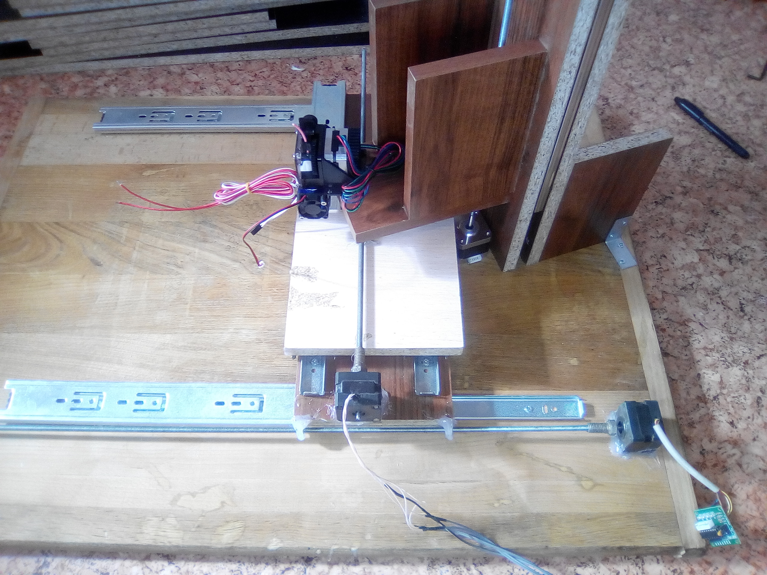

Переделка лазерного гравёра в подобие 3D-принтера.
Привет. Говнопалковый принтер. Нужен лишь для изготовления деталей для нормального принтера.
Волнует вопрос люфтов. Скорость при такой конструкции будет возможна крайне маленькая.
Получится ли напечатать на таком вот 'изделии' хотя бы первоначальные заготовки?
P.S. Плата (которая ещё едет с Китая) MKS GEN 1.4. Драйвера на ней - самые обычные (пока что).
Прошивка Марлин (уже подготовил). Пластик PLA, т.к. стол без подогрева.
На всех осях шпильки М6. Но так же едут вместе с платой ремень и ролики. (А так же, концевики,
запасной нагреватель хотенда, пружинки для стола, и два вентилятора обдува модели).
