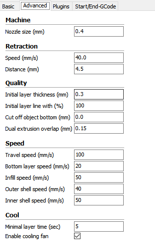

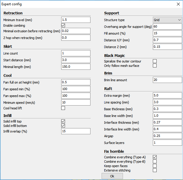

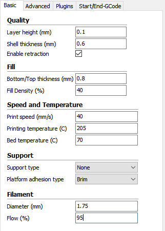

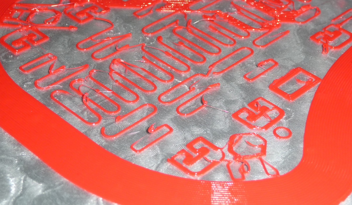

Здравствуйте!
Вот такая беда:При печати мелких отверстий на первом слое они недопечатываются чтоли... Пластик PLA, настройки ниже.
Прилипает отлично, после печати даже с холодного стола отрывается с усилием.
Такое происходит именно на мелких отверстиях для которых требуется короткий пробег. Первые капли плохо прилипают чтоли.
Пробовал рафт, с ним хорошо получается. Но я его потом оторвать не могу. Сильно прилипает.
Пока писал придумал: можно ли в Cura 14 сделать что-то среднее между рафтом и бримом? То есть просто один слой пластика 0.1мм толщиной в основании модели? Меня бы устроило. Отверстия потом проковырять можно.
Помогите советом.
