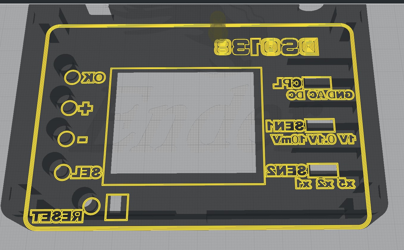

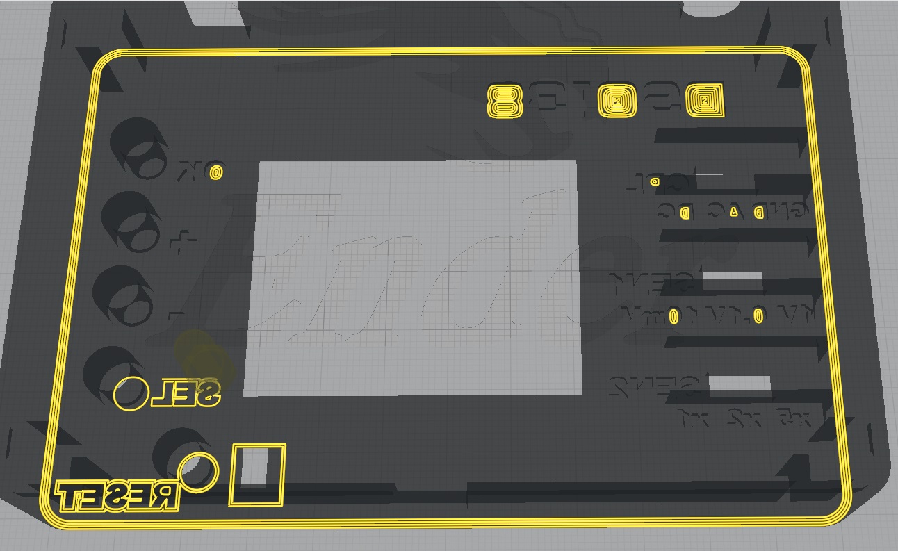

Доброго времени суток.Мой первый принтер Ender 3 приехал ко мне недели 2 назад.С тех пор по разным гайдам смог более менее настроить Marlin и Cura пресеты для разной печати.Печать простых моделей происходит хорошо и без особо видемых проблем.
Но не как не могу понять как сделать так чтоб на первом слое отдельные элементы печатались без соплей и небыло недо/переэкструзий. Если я ставлю кайму и первый слой это полное заполнение , то проблем посути небывает.Если юбку , то после юбки всегла есть капля на дне модели.
Следовательно пользуюсь каймой всегда.Но если у меня есть модель , на которой в нутри присуствуют разные буквы и цифры, и они должны печатся с первого слоя , то начинаются проблемы. Нозл катается от элемента до элемента и оставляет капли или тонкие полоски пластика.
- Плаcтик PETG.
- Высота 0.2 мм
- Ширина 0.4 / 0.5
- Откат 6мм
- Скорость отката 25 мм/с
- Скорость на первый слой 20 мм/с
- Температура 235 стол 75
Вижу 2 решения1. Как то нужно решить проблему 'капли' и 'соплей' , что гууглить и что искать?
2. Найти способ бесприрывной печати , чтоб первый слой от начала до конча печатался без подьёма головы.(Cura 4.3.0 , не нашёл такой параметр)В заранье спасибо.
