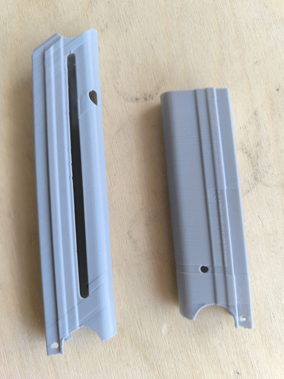

Доброго времени суток!Задачка - напечатать магазин с толщиной стенок - 0.5 мм.При печати появляются полосы в местах прерывания сплошного контура (около отверстий). Это не сдвиг. Похоже на утолщение.
Материал PETG.Что попробовал:* Сушить филамент :)* Увеличил max fan speed threshold - тут логика - медленно печатает - больше охлаждения - НЕТ.* Попробовал сменить сопло на 0.2 мм с 0.4 мм. Сопло - noname с Али (не родное Qidi) - недоэкструзия - попробую с родным, когда приедет.Как вообще искать про это в моём случае? Tiger stripes на больших деталях (с толстыми стенками) решается сменой порядка печати слоёв на "inner / outer / inner" (по заверениям одного из блоггеров на Youtube).
