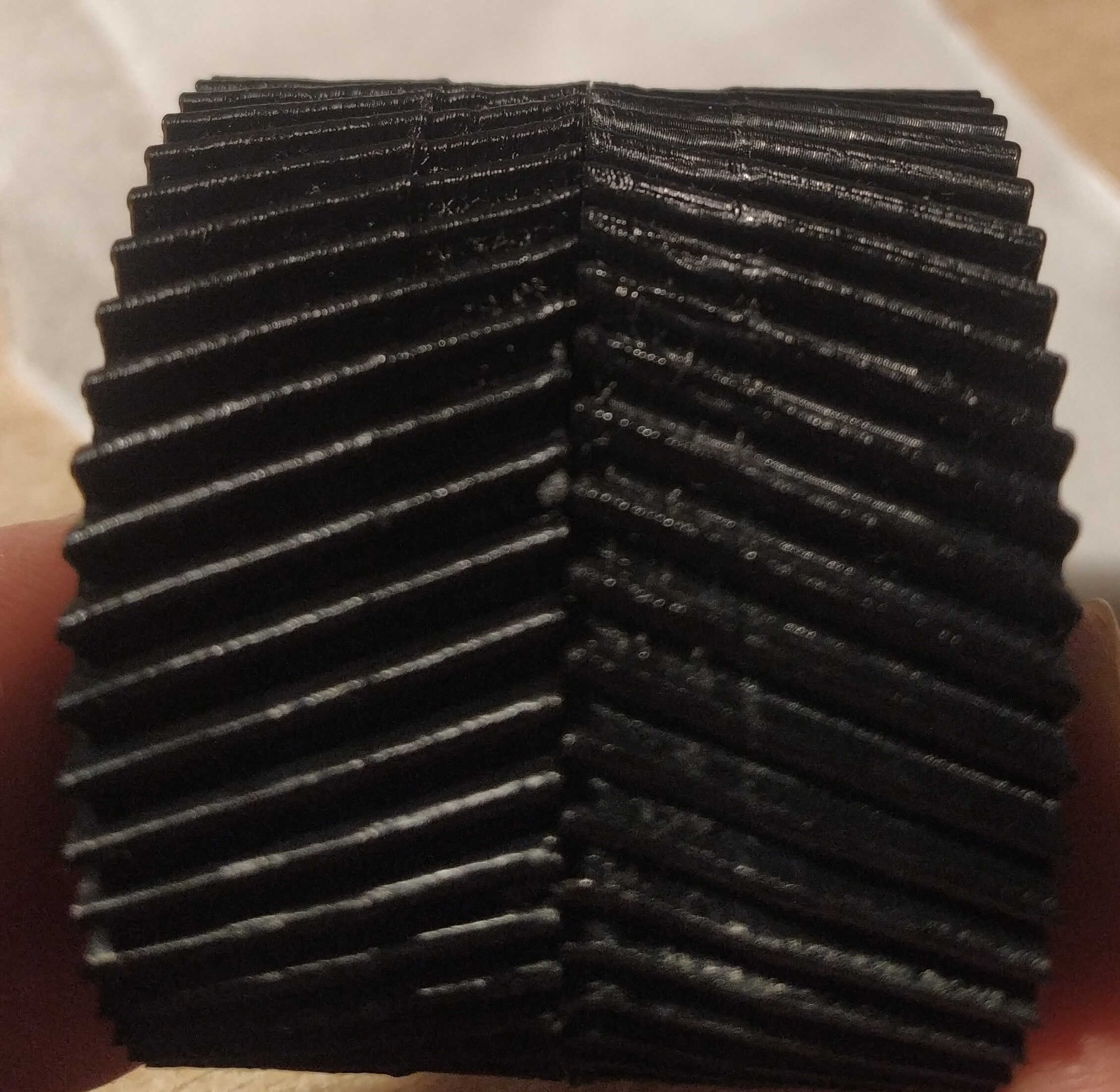

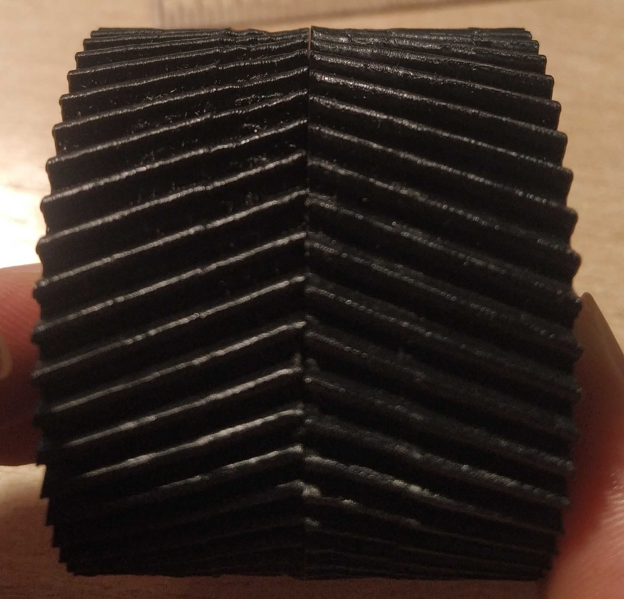

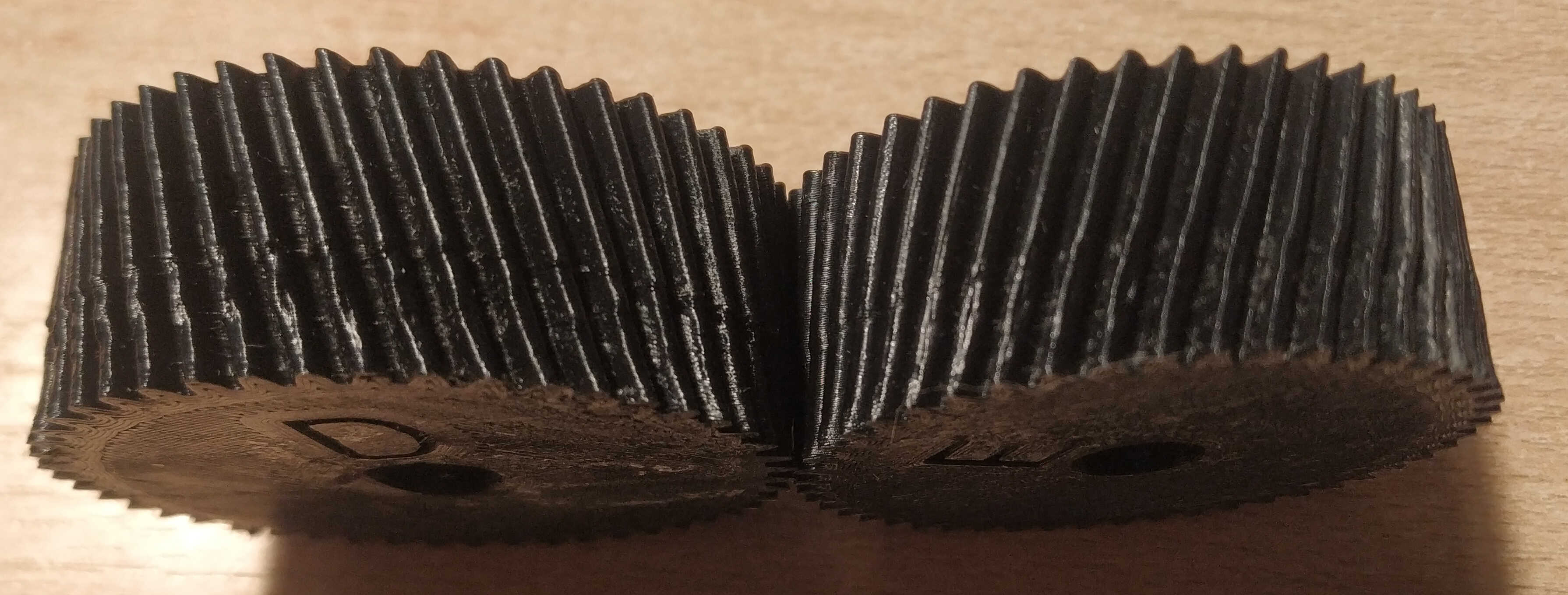

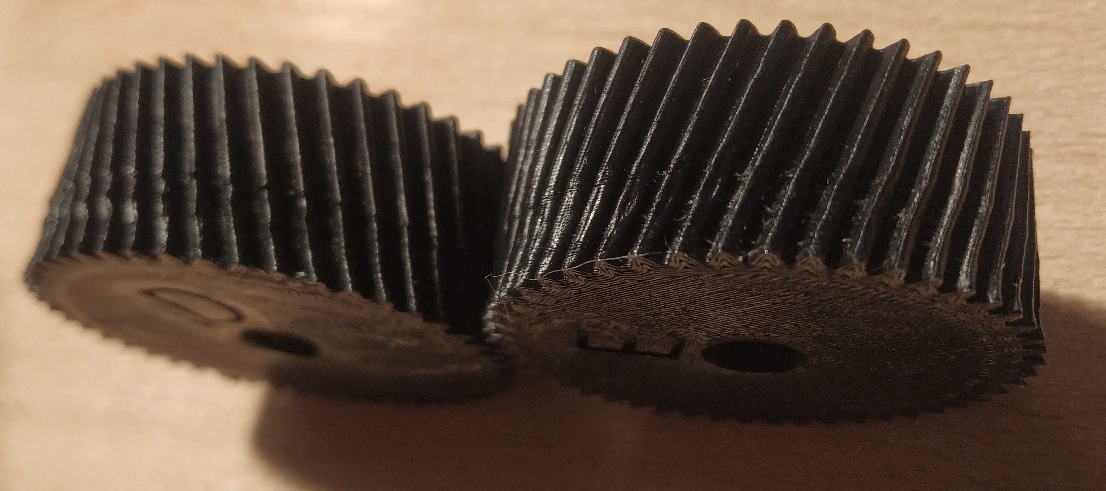

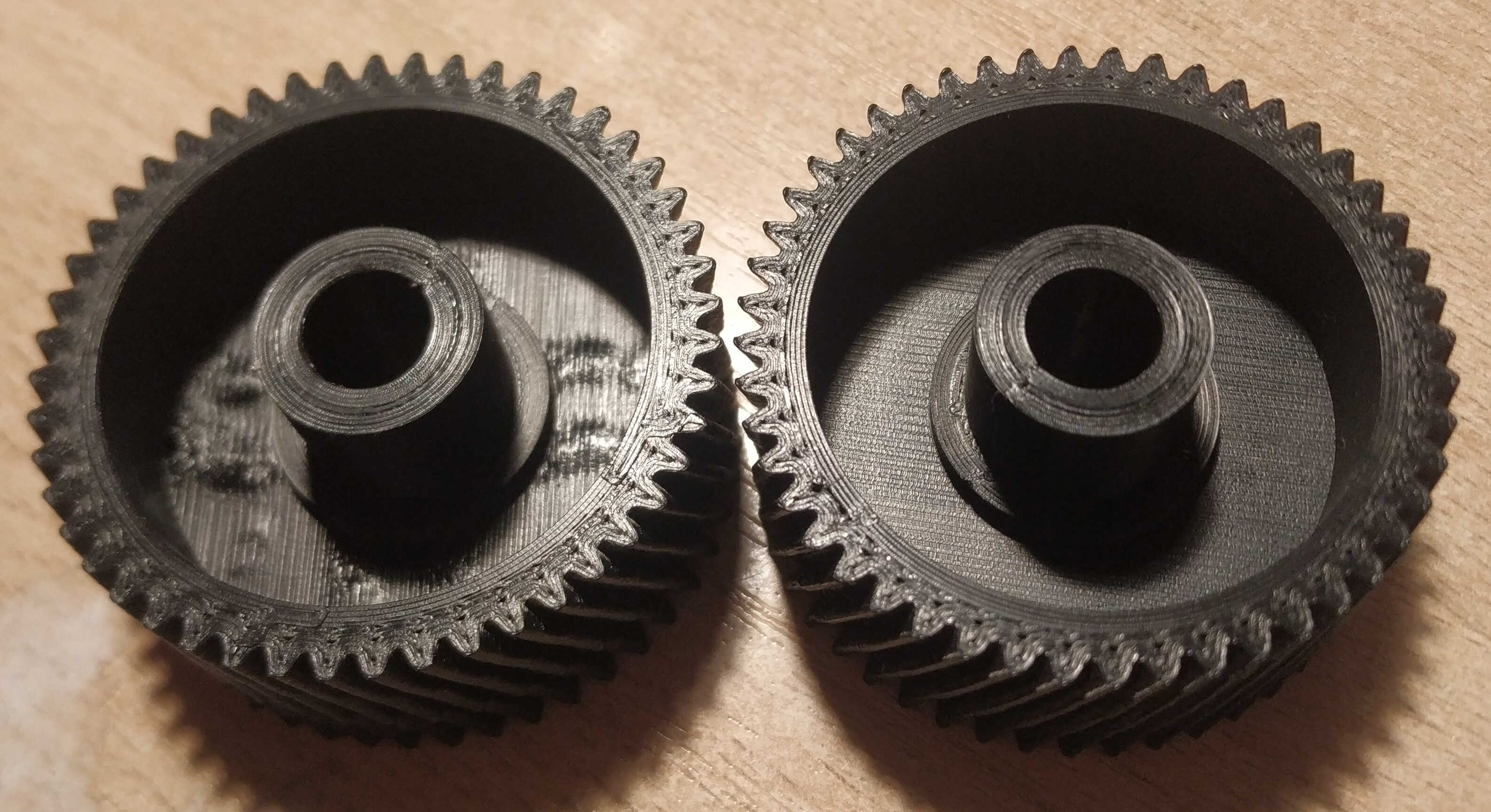

Здравствуйте! Пытаюсь напечатать шестерни из нейлона от FDplast, почему-то нижние 8 см слоев создают разный диаметр шестерни и пластик немного "волосится", а более верхние слои ложатся одинаково и не имеют волосков. Печатаю на Эндере 3 в термокамере, пластик просушен, стол 110 градусов, сопло 240, скорость печати 10 мм/c, ретракты длиной 10 мм со скоростью 10 мм/c, обдув выключен, поток 105%, высота слоя у левой шестерни - 0,08 мм, у правой - 0,12 мм. Пожалуйста, подскажите, с чем это может быть связано.
