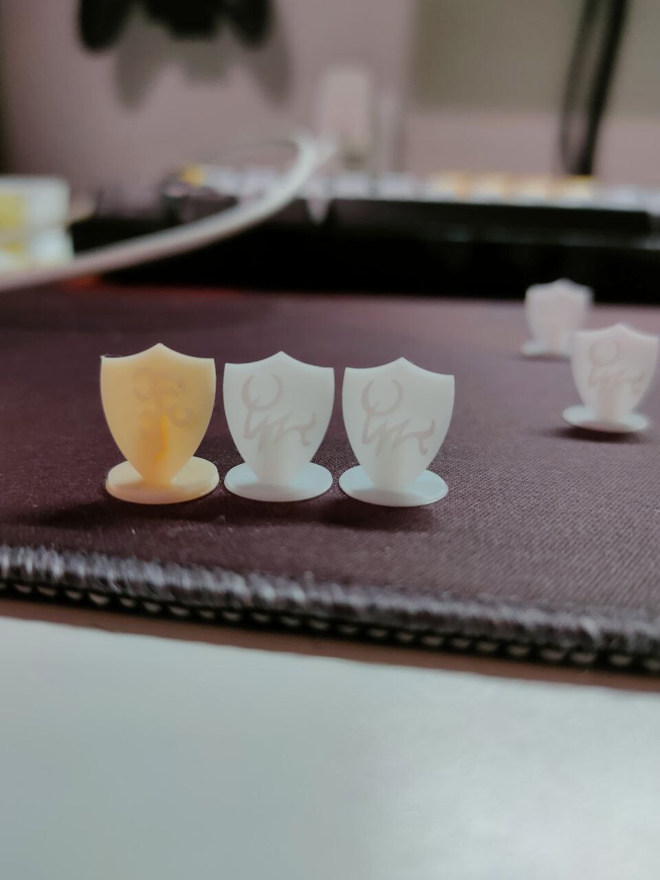

Здравствуйте, у меня вопрос по поводу печати mono 4k с зелёным колпаком. Печатаю миньки для настольной игры от стола и почему то основание у них тоньше, вместо толщины 1.15 мм как положено выходят 0.8-0.5мм, печатал белой смолой. До этого печатал эти же миньки на Elegoo Mars 2 проблем таких не было
Бежевая модель отпечатана на Elegoo Mars 2, белая на Mono 4k

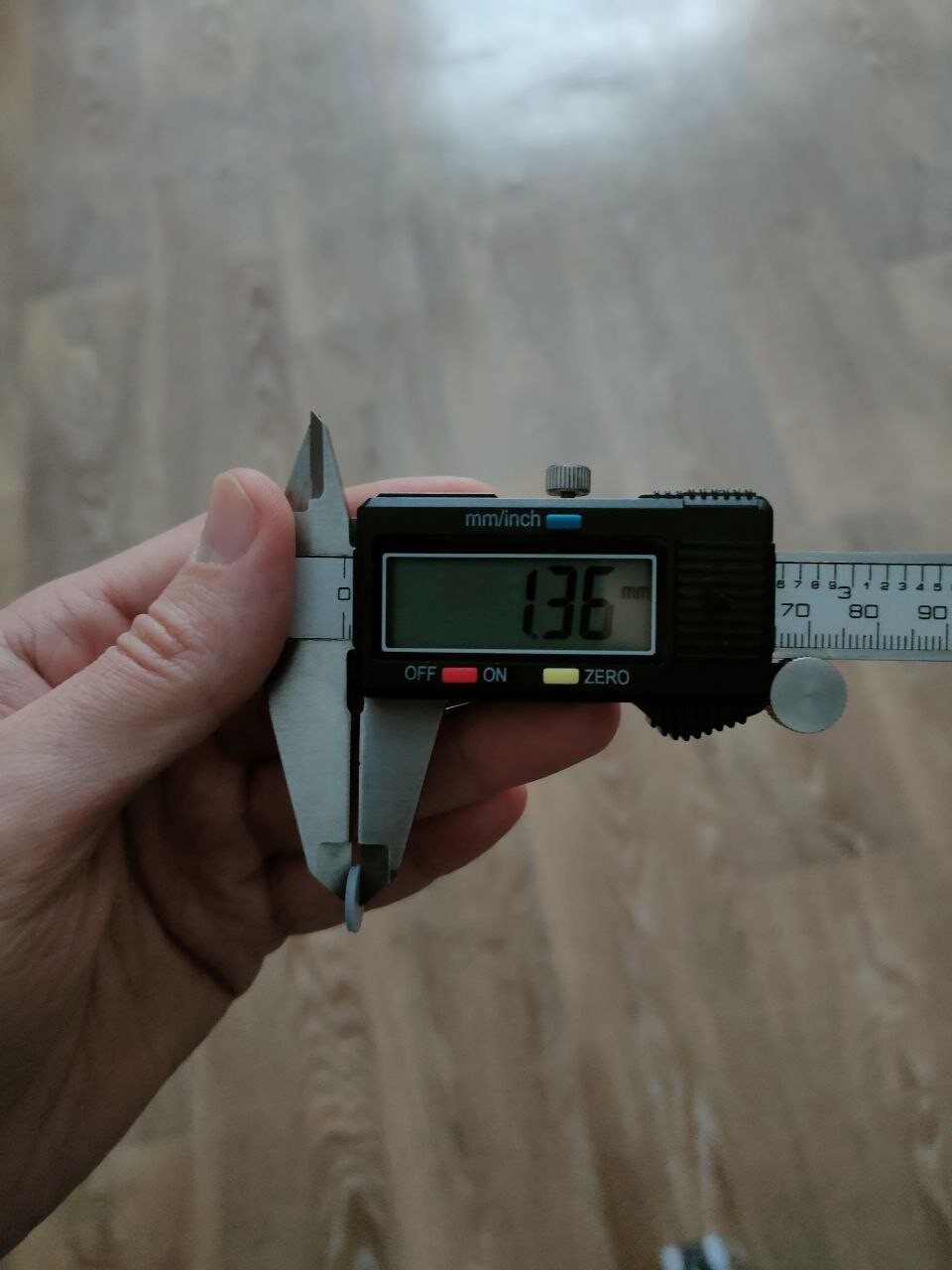

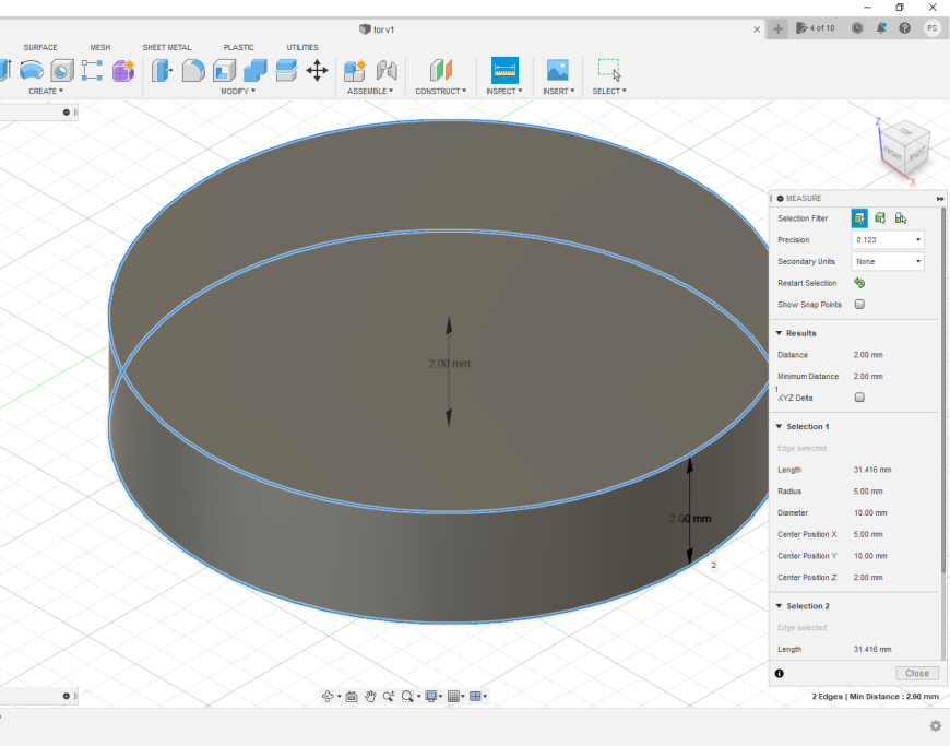

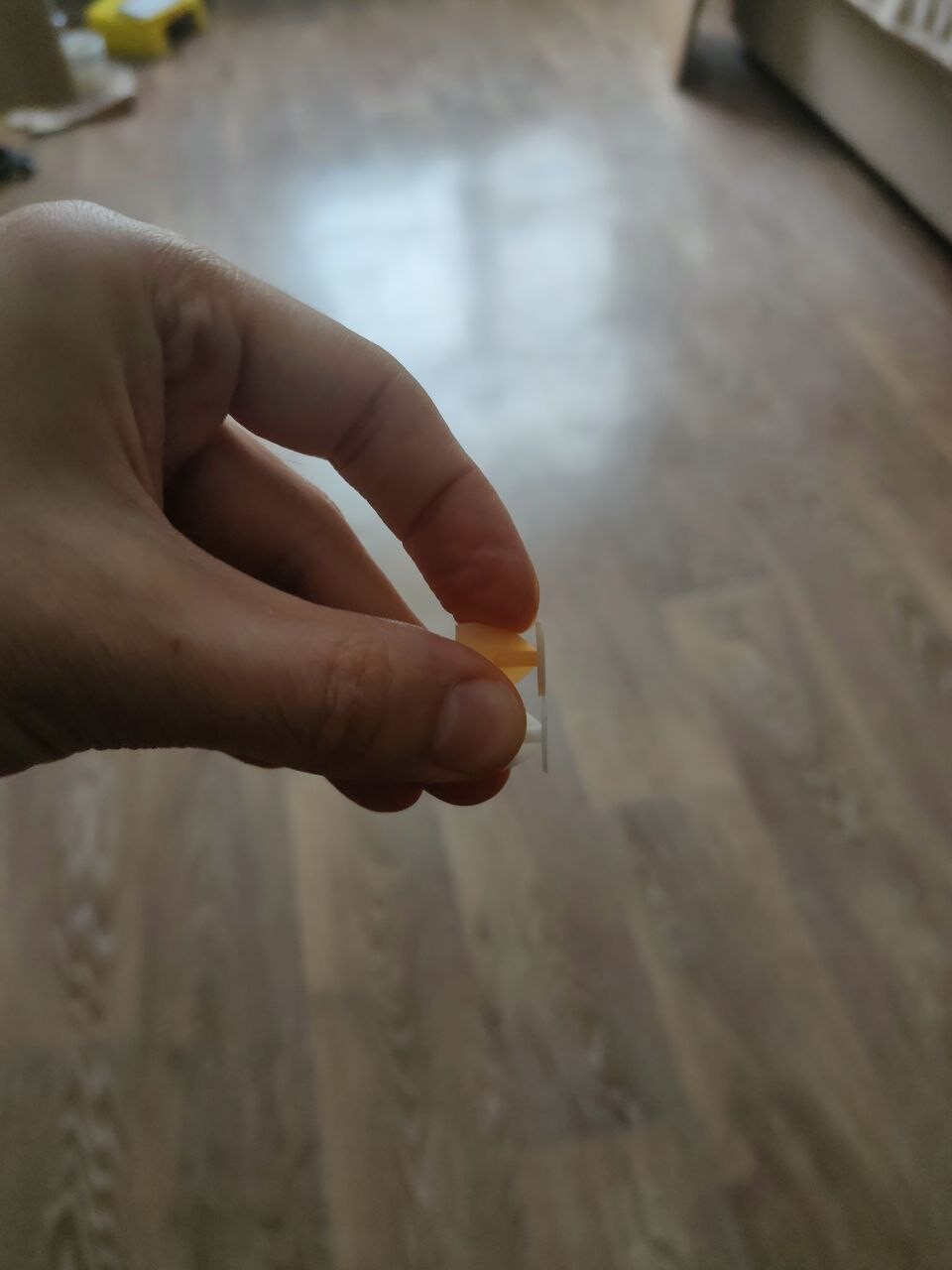

Сейчас сделал модельку для теста в виде круга 10 мм диаметр и 2 мм высота. Отпечатал и получилось что толщина готовой модели 1,35 мм.
Стол калибровал, пленка новая с завода (купил принтер недавно), уменьшил силу засветки до 60%, сначала печатал на стандартных настройках, потом игрался со скоростями без результата. Менял смолу, сначала печатал белой basic Anycubic, сейчас на серую перешел. Со серой чуть лучше, но тут не понятно может из-за изменения настроек. Делал нарезку моделей в Chitoo, Lichee, Anycubic Workshop результат один и тот же.
Может кто сталкивался с таким? Раньше владел Elegoo и бед не знал, решил попробовать 4к печать и вот с такой проблемой столкнулся
