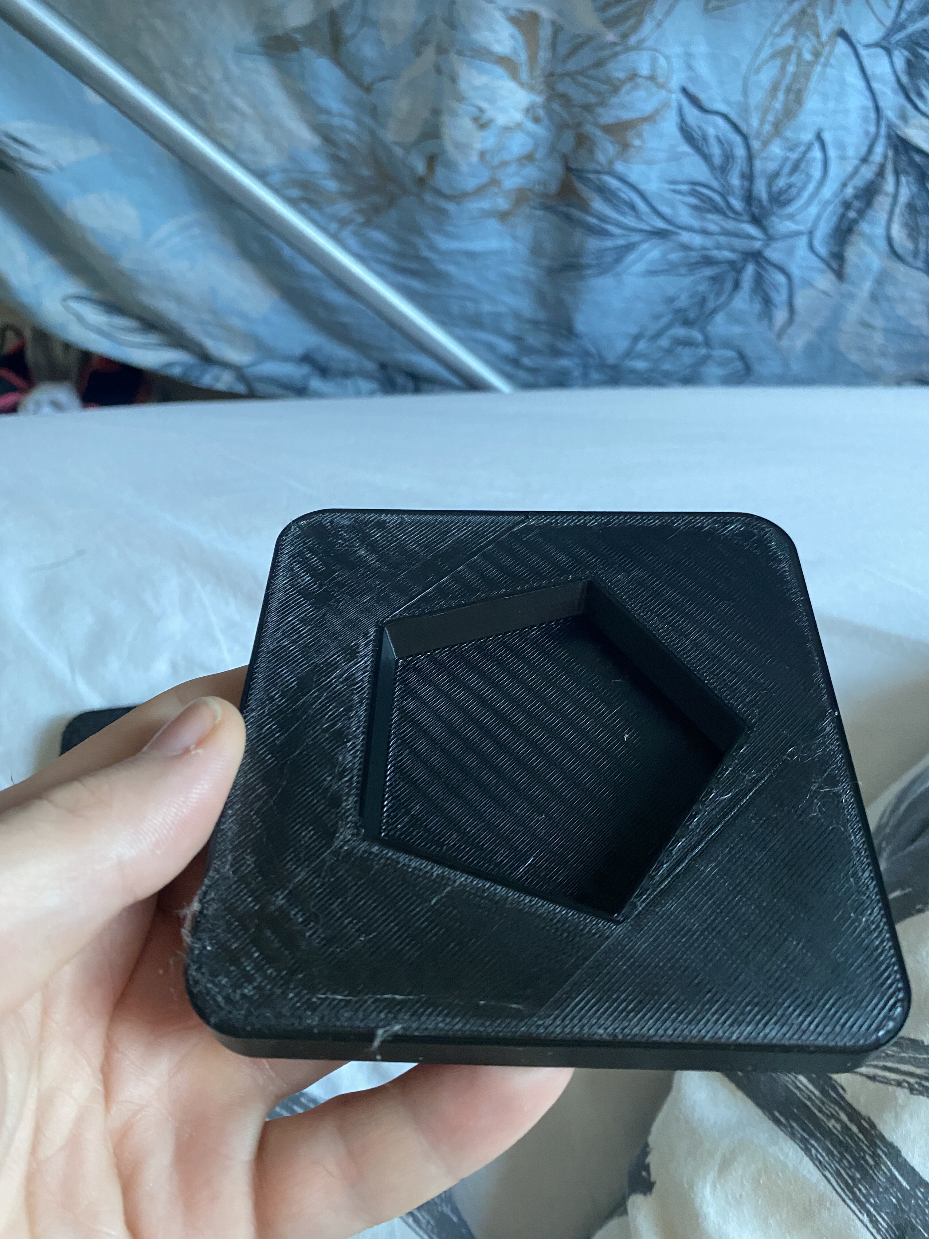

Печать крышки на ender3 s1 plus
При печати
верхней крышки на плоской детали появляются будто наплывы которые сопло потом размазывает , пластик petg от FD plast стол откалиброван, температура 225, первый слой идеально печатается, на крышке при перекрытии заполнения нормально все , и на третьем слое начинается такая ерунда, уменьшил поток с 115% до 95 это помогло, но не сильно, сопло тоже прочищал , стоит прошивка с потдержкой la пробывал отключать на крышку la, все тоже самое . Что еще может быть?
