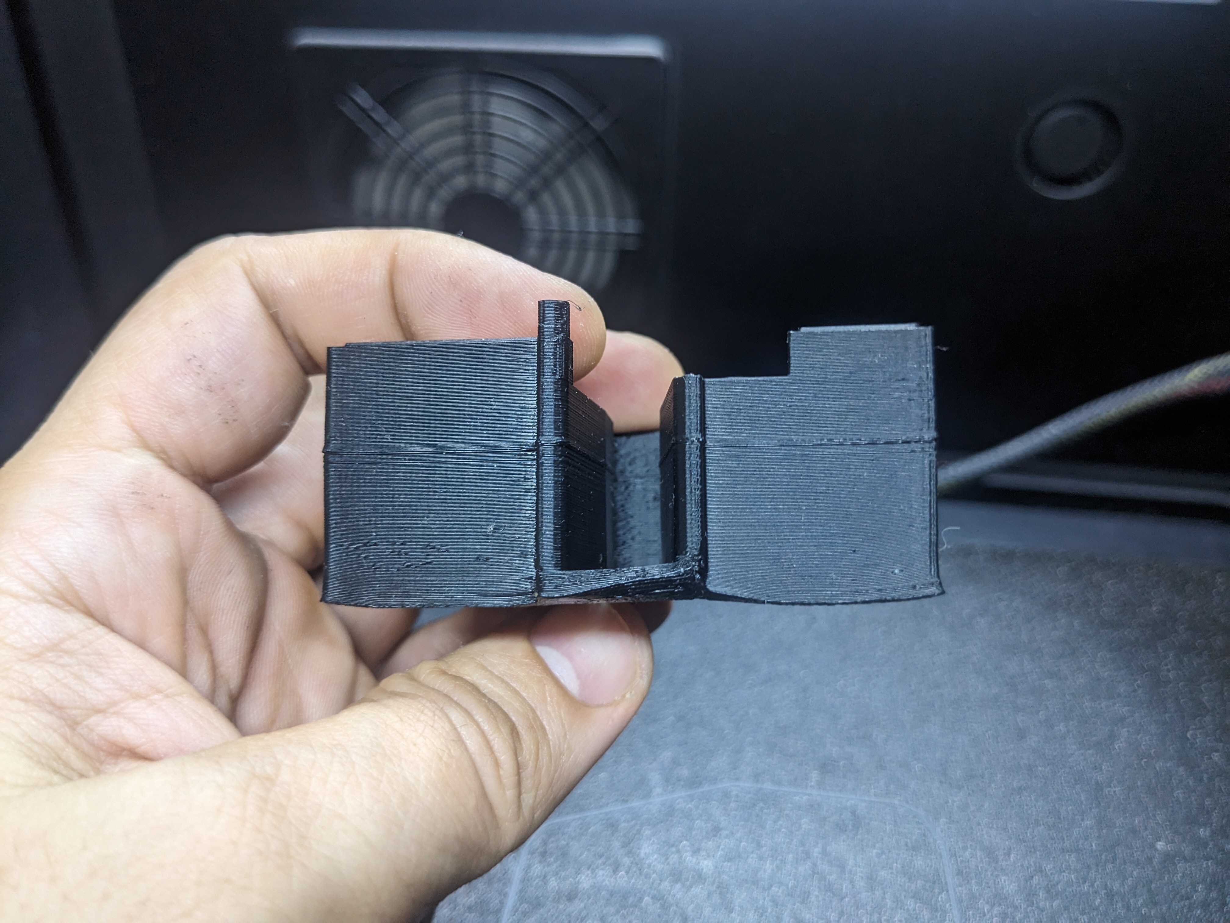

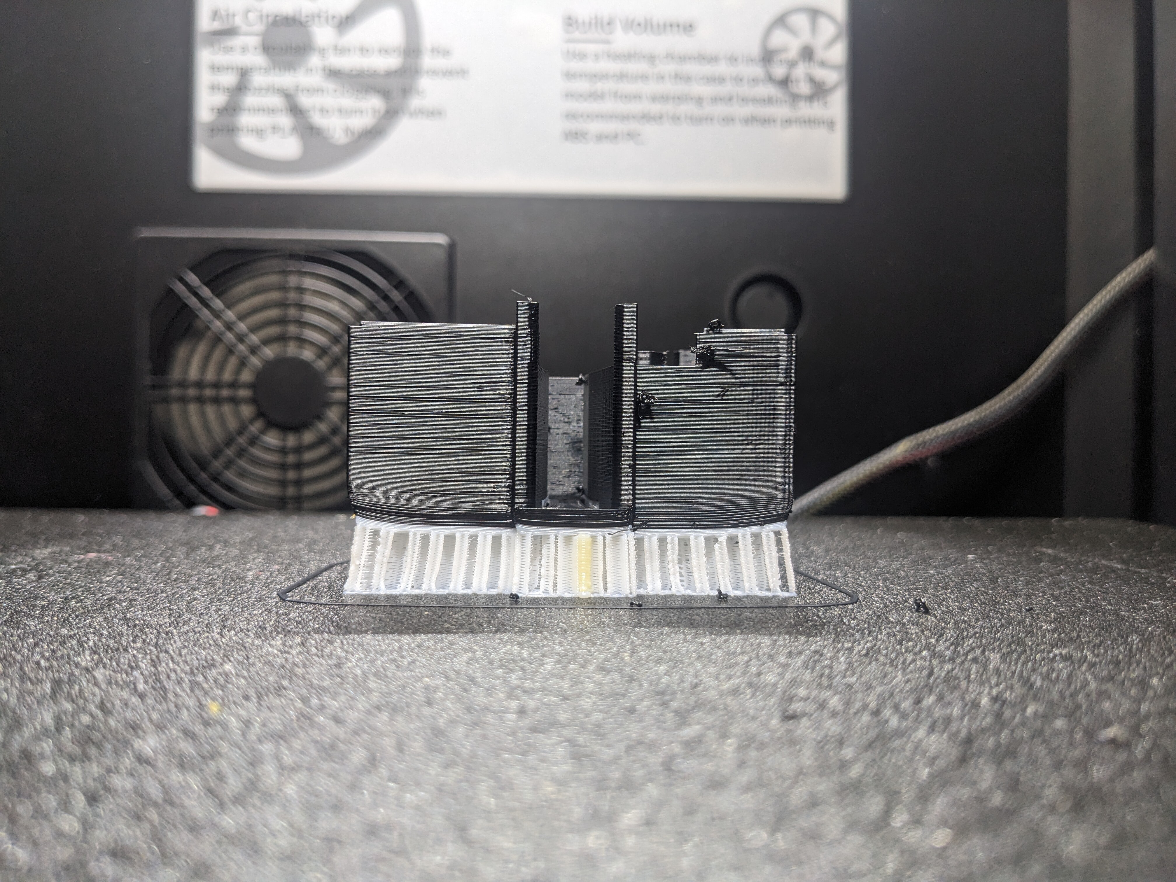

Поделитесь опытом как печатать abs пластиком чтобы избежать таких косяков
Это вторая попытка, поднял модель на 10 мм над столом в надежде, что это решит проблему загиба слоев. Поддержки использовал из hips-пластика компании НИТ, abs от ERYONE.
Температура хотендов 240, стол 110, обдув 20%, слой 0.2 мм, заполнение поддержек 15%, модели 100%
Это первая попытка без поднятия над столом
