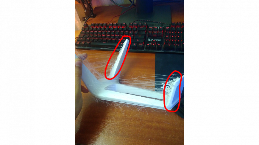

Приветствую. Помогите разобраться что не так с моим принтером, ну или со мной)
Печатаю на FlyingBearGhost 4s, Сопло - 0.4 мм
Филамент от FdPlast - Petg (белый) и с SBS от этой же фирмы такая же фигня.
Слайсер - Cura 4.4.

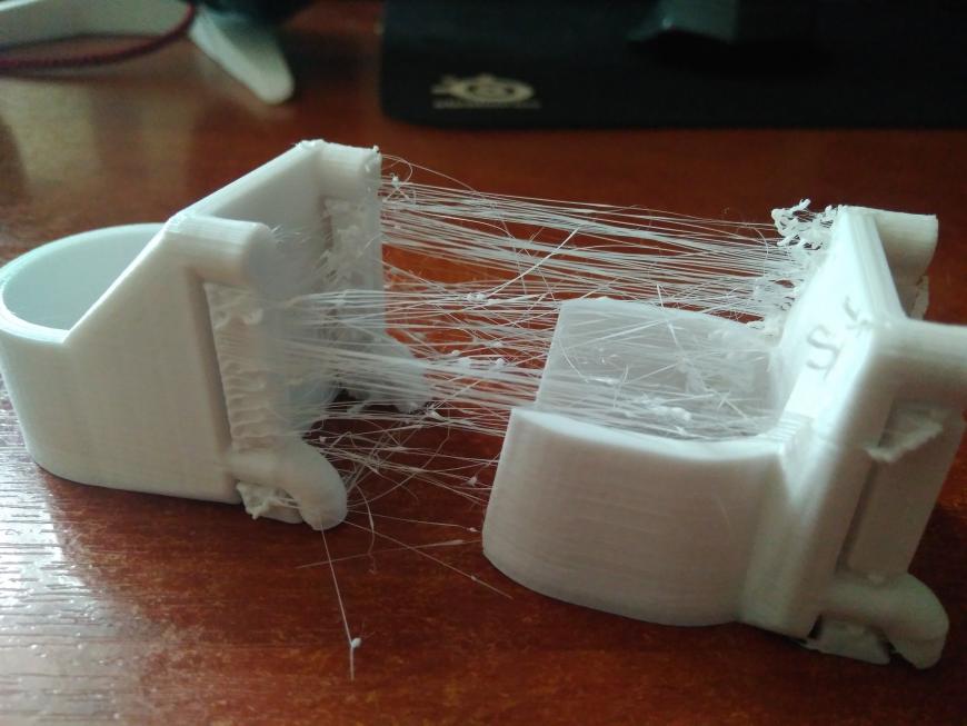

Вообщем на каждой напечатанной детали выскакивают прыщи и тянется очень много тонкой паутинки.

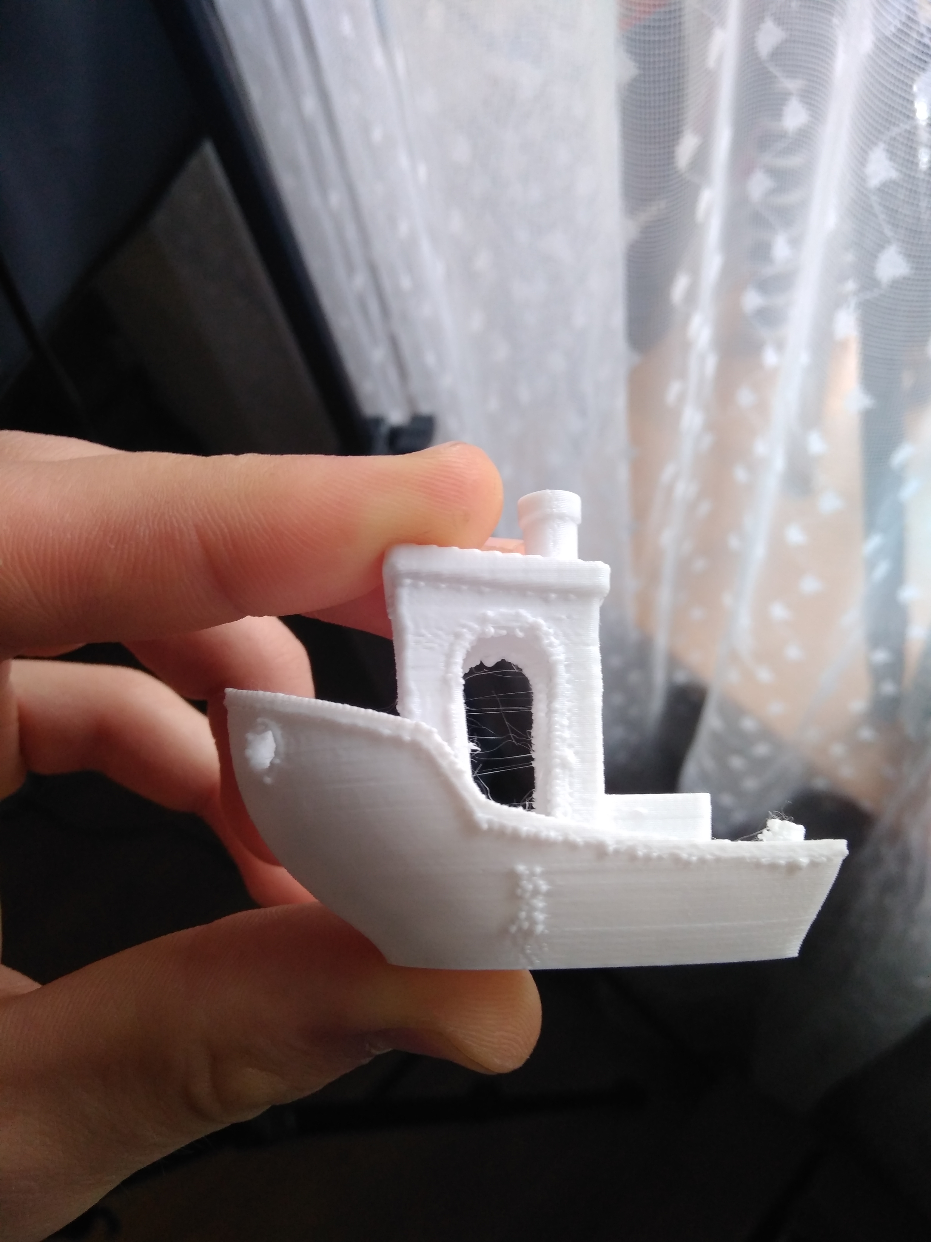

К примеру на кораблике прыщи в основном с одной - с левой стороны. Много прыщей по бортикам и сгусток прям в одном месте

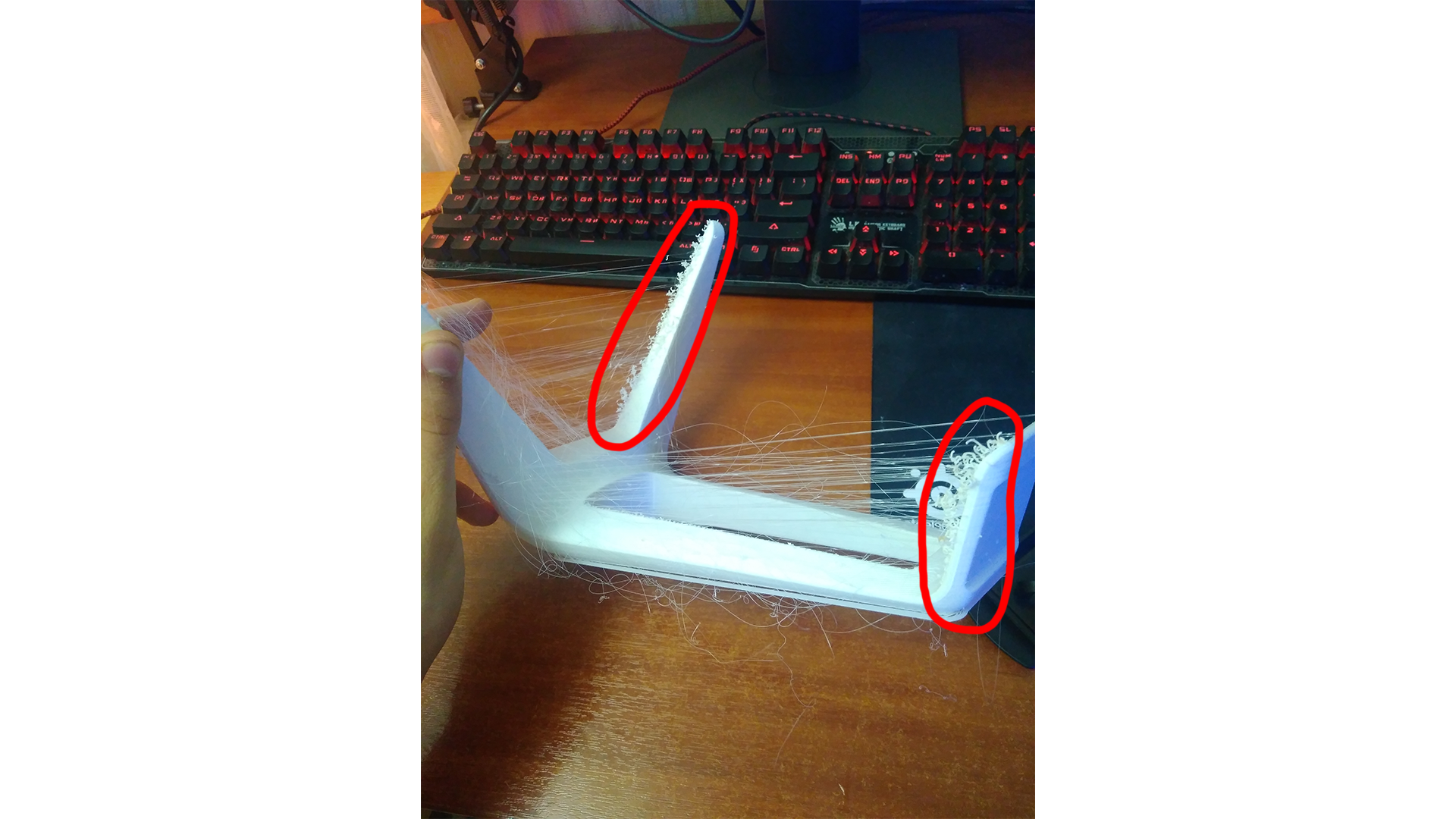

На некоторых деталях появляются вот такие ошметки, картинка ниже (из наблюдений, они появляются когда принтер едет из одной точки в другую, и в это вермя и из сопла выдавливается 3-5 мм пластика, как будто ретракт в этот момент вообще не работает)
Игрался с ретрактом, ставил 1,5-9 мм, скорость 20-40 мм/с
Менял температуру 220-245 градусов
Ставил поток от 75% до 100%
Печатал со скоростью 50-80 мм\с
Сушил филамент в сушилке для овощей
Обдув работает на 100%
Вообщем менял миллион настроек, перепробовал кучу всего, и ничего не помогает.
Надеюсь здесь кто нибудь подскажет что может быть? Очень надеюсь на вашу помощь
