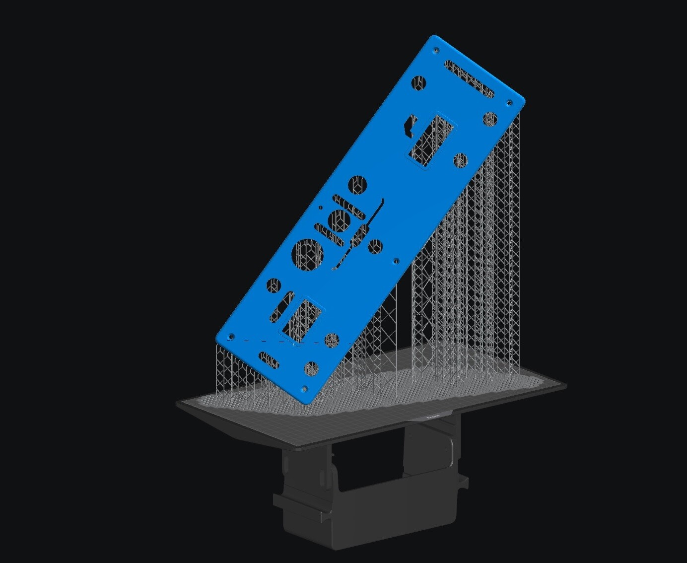

Расположение детали на столе.

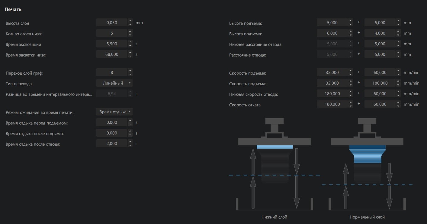

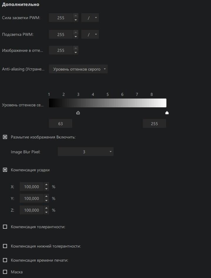

Настройки принтера.
