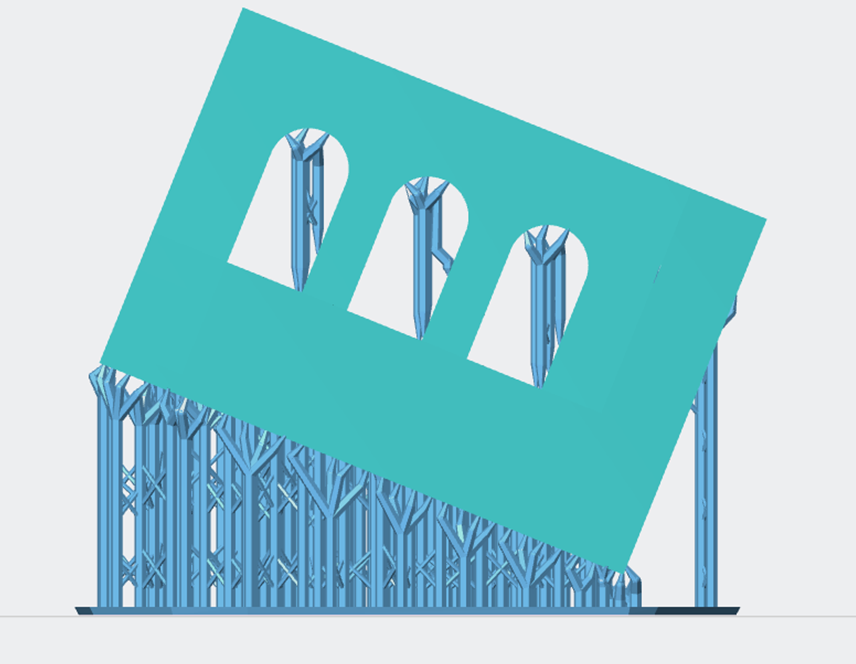

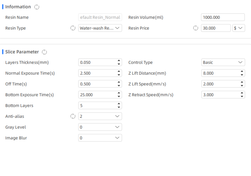

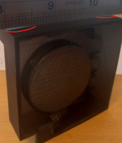

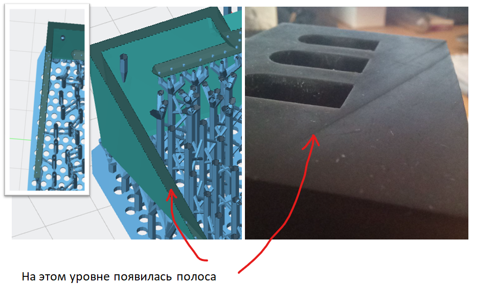

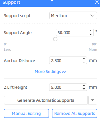

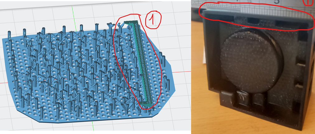

Только начал экспериментировать, ранее не печатал, подскажите, плз, в какую сторону копать. Исходные данные: anycubic photon mono x2, смола water wash resin + black, слайсер photon workshop. Проблема небольшие нарушения геометрии, плоскости получаются неровными, примеры ниже + настройки слйсера и поддержек. Смолу перемешивал. Температура помещения 20 град. Кривость начинается с самого начала модели, как будто она немного распухает от начала печати и к концу выравнивается. Буду признателен за советы.
