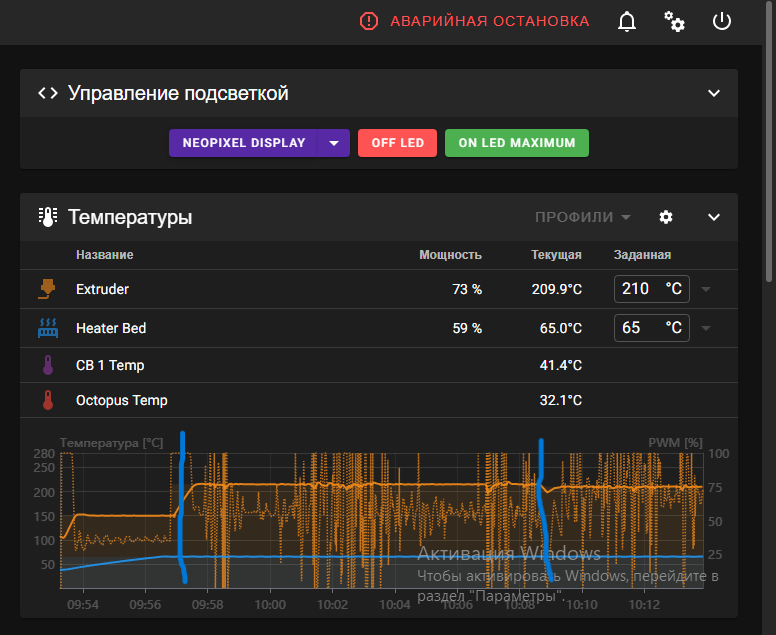

Здравствуйте коллеги!Ранее, я писал, что получил ошибку падения температуры экструдера https://3dtoday.ru/questions/osibka-v-klipper-pri-pecati
Изначально грешил на флэшку. Однако, замена флэшки ничего не дала и время от времени опять вылезает эта ошибка на этой же модели. Откалибровал PID, не помогло(((
Перенарезать файл пробовал.
Напомню, что проблема при печати только одной определенной модели, с остальными все в норме. Да и она не каждый раз уходит в ошибку и иногда допечатывается полностью.
Выкладываю график температуры для проблемной модели:
Первая (левая) метка на графике - начало печати. Первый слой без обдува на 215 градусахВторая (правая) метка на графике - начало второго слоя. Включение обдува на 100% и снижение температуры до 210 градусов.

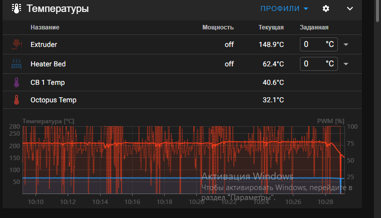

Ниже та же проблемная модель на протяжении всего графика и до ухода в ошибку:

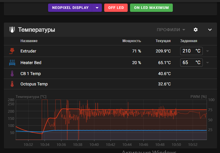

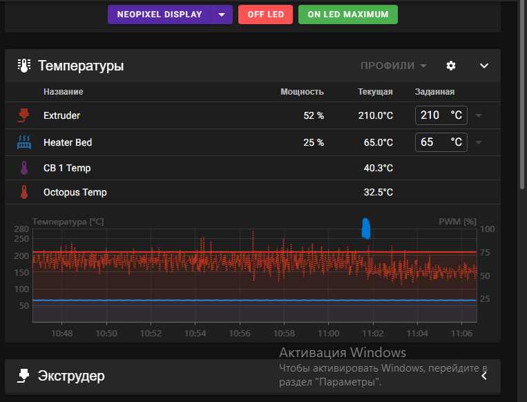

Тут же запускаю печатать другой файл другой модели. Без каких либо калибровок и корректировок. Графики ниже:
Меткой разделил момент с включенным на 100% обдувом (левее метки) и с полностью выключенным обдувом (Правее метки).
Что я вижу по графикам: На проблемной модели размашистая "пила" с первого слоя и до конца (до ошибки). При этом провалы в pwm глубокие до ноля. Включение обдува приподняло немного график PWM, но коренным образом ничего не поменялось. Провалы идут на протяжении всего графика.
Что же это такое может быть?
