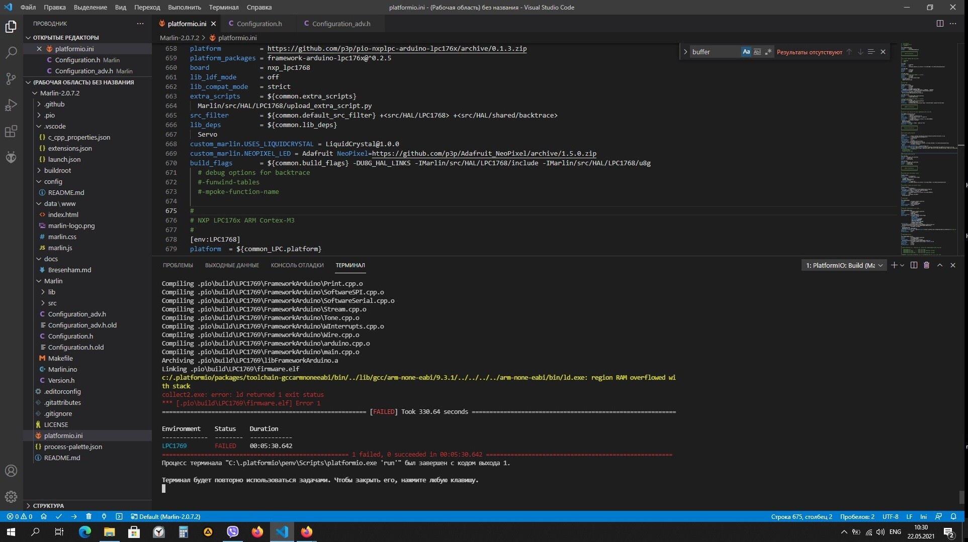

Ошибка при компиляции Marlin-2.0.7.2, VSCode-Platformio, дельта, SKR 1.4 Turbo, TMC 2209 UART
Marlin-2.0.7.2, VSCode-Platformio, дельта-переделанный Anycubic Kossel,
плата-SKR 1.4 Turbo,
драйвера- TMC 2209 UART,
экран- TFT BTT 35 V3,
Автоуровень V2 от Anycubic Kossel.
Прошивка настроена и при выключенном //#define EEPROM_SETTINGS , нормально собирается и прошивается, но нет сохранения результатов автоукалибровки.
При включенном #define EEPROM_SETTINGS , прошивка не собирается.
На последнем этапе компиляции выдаёт ошибку
c:/.platformio/packages/toolchain-gccarmnoneeabi/bin/../lib/gcc/arm-none-eabi/9.3.1/../../../../arm-none-eabi/bin/ld.exe:
region RAM overflowed with stack
collect2.exe: error: ld returned 1 exit status
*** [.pio\build\LPC1769\firmware.elf] Error 1
Пишут: надо удалить папку .platformio , которая в C:\Users\Имя или в корне диска C.
Удалял. Без этой папки сборка не начинает собираться. Потом VSCode заново ее закачал. И ошибка повторялась.
Вроде слышал ,что на SKR 1.4 PRO нет памяти EEPROM.
Как можно сохранить результаты Автоуровня на принтере, без установки отдельного EEPROM?
Или что поменять в прошивке?
