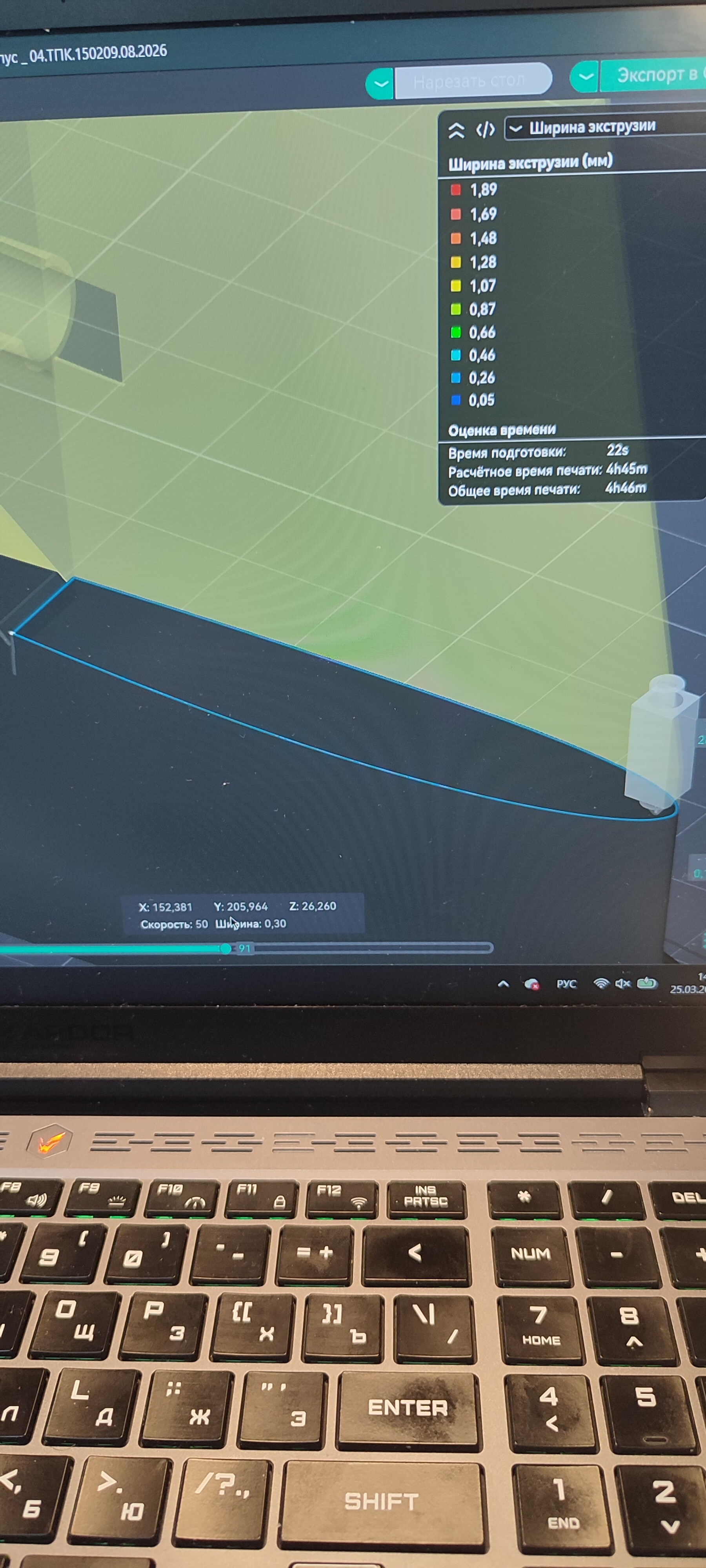

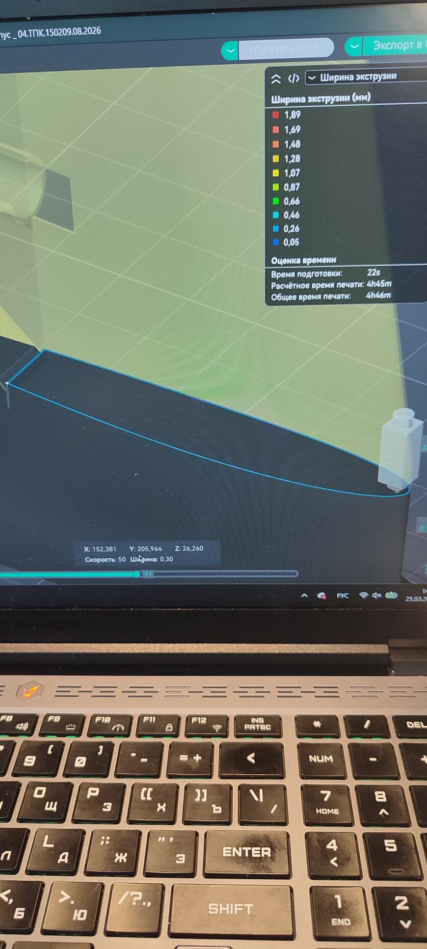

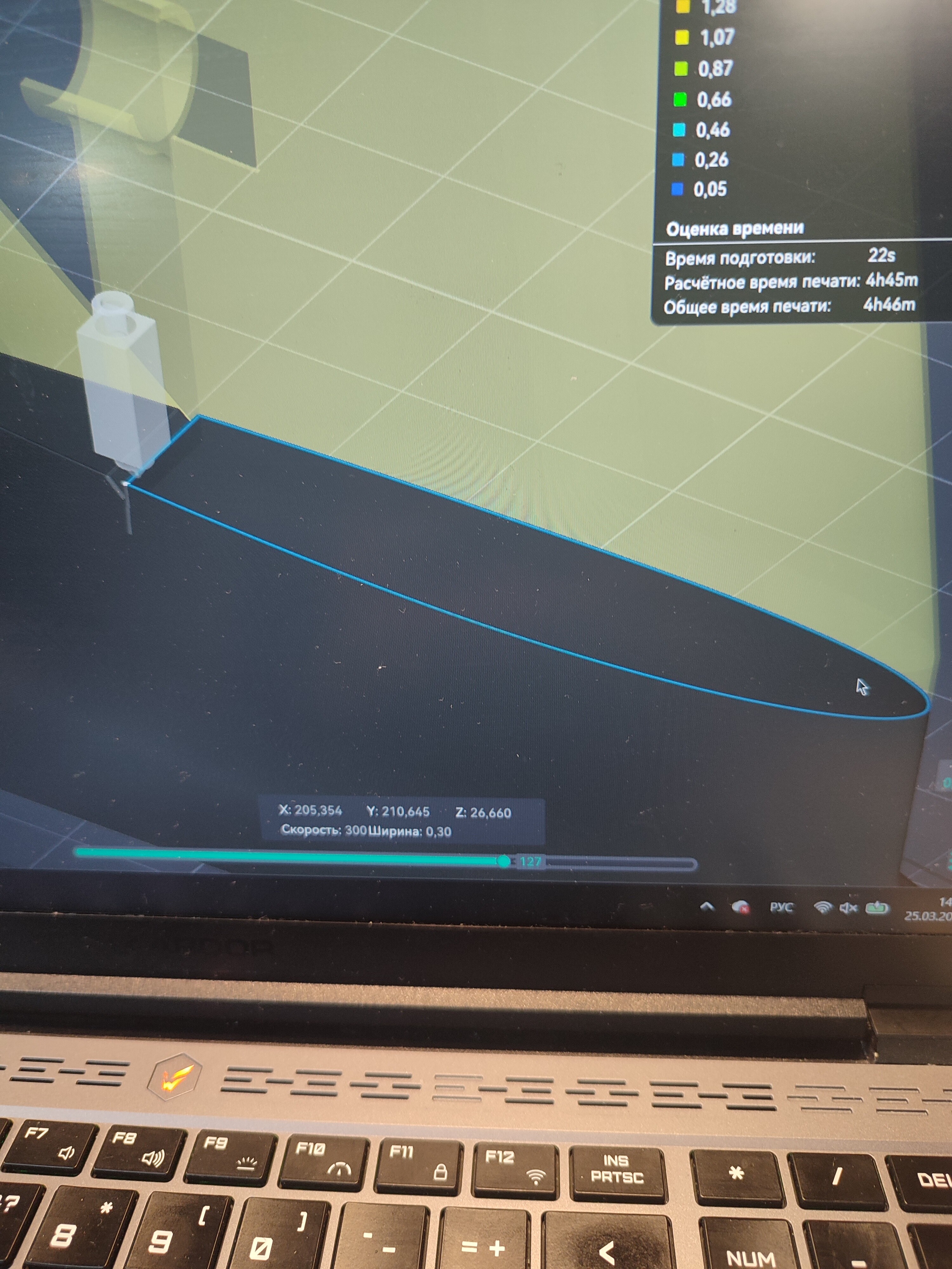

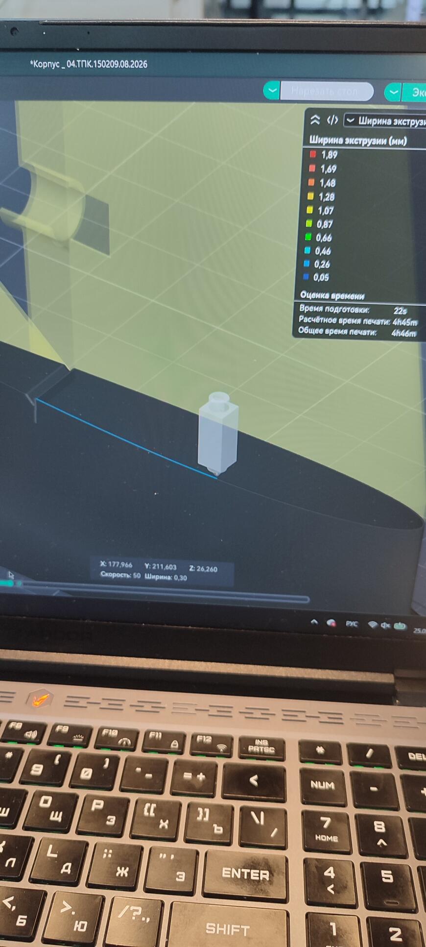

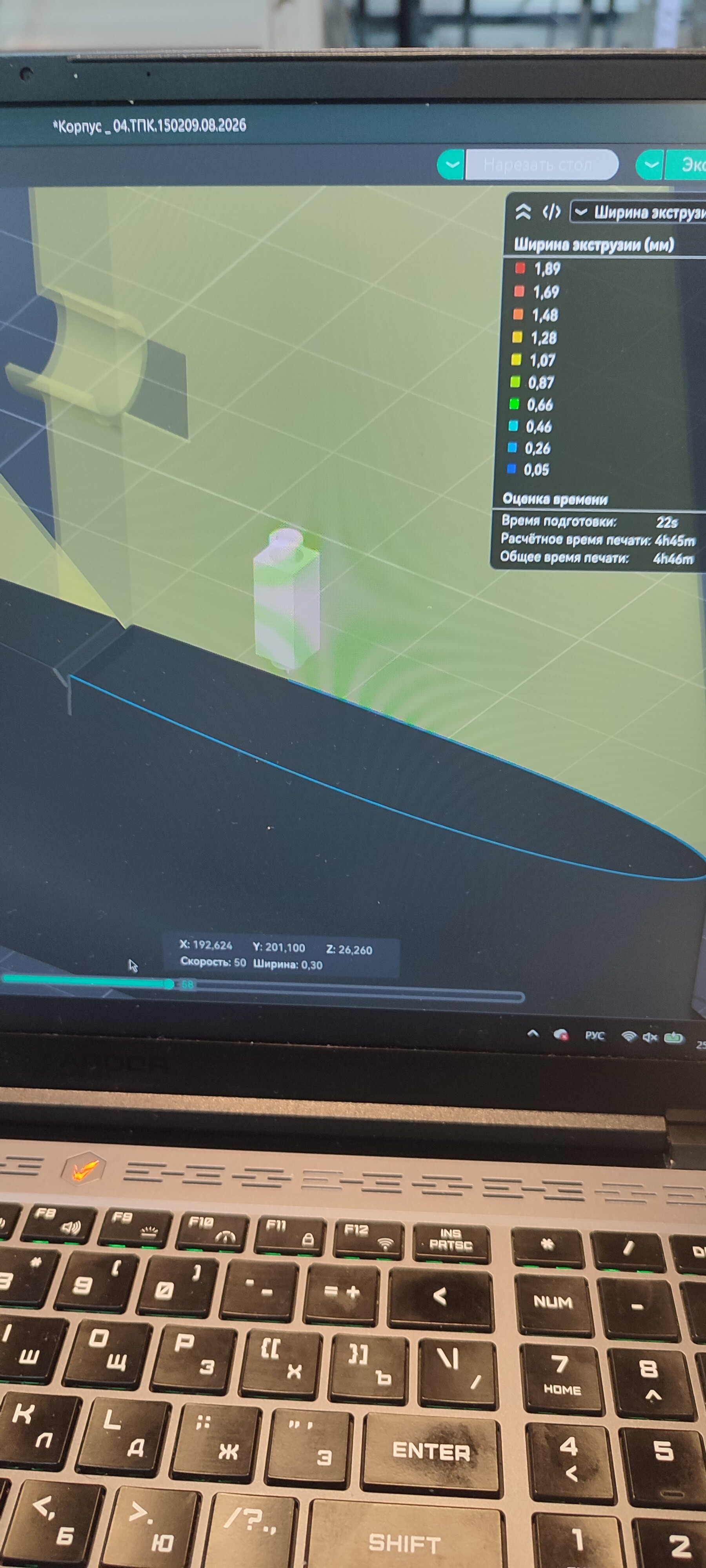

Orca печатает одну стенку дважды
Я печатаю тонкостенную модель всего один периметр и мне важен вес детали и толщина конечной стенки ниже изображения перемещения сопла (кленовидный шов выключен). Толщина периметра 0.32 а ширина экструзии 0.3. При этом если их ровнять получается сломанная траектория. Арахну я не могу использовать по причине переэкструзии она почему-то ставит ширину экструзии на периметр 0.38 (мне максимально допустимо 0.32). Помогите советом как это исправить.
