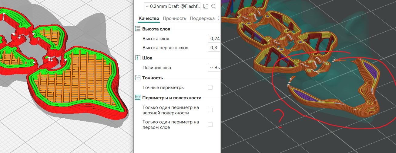

Привет! Пробую перейти с Cura на Orca и пока недоволен. В некоторых stl модельках будто пропадают куски.
Например, моделька Flexi fox: слева Cura, справа Orca - видно пустоты, над которыми она пытается строить мосты:

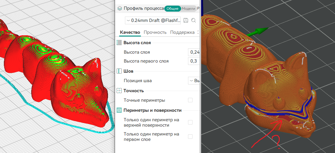

Вот так выглядят средние слои, в Cura всё нормально, в Orca внутренняя часть пропала:
Что за фигня?) Уже несколько раз встречалось, но тут прям хорошо видно
Orca у меня свежая версия 2.3, все настройки стандартные...
