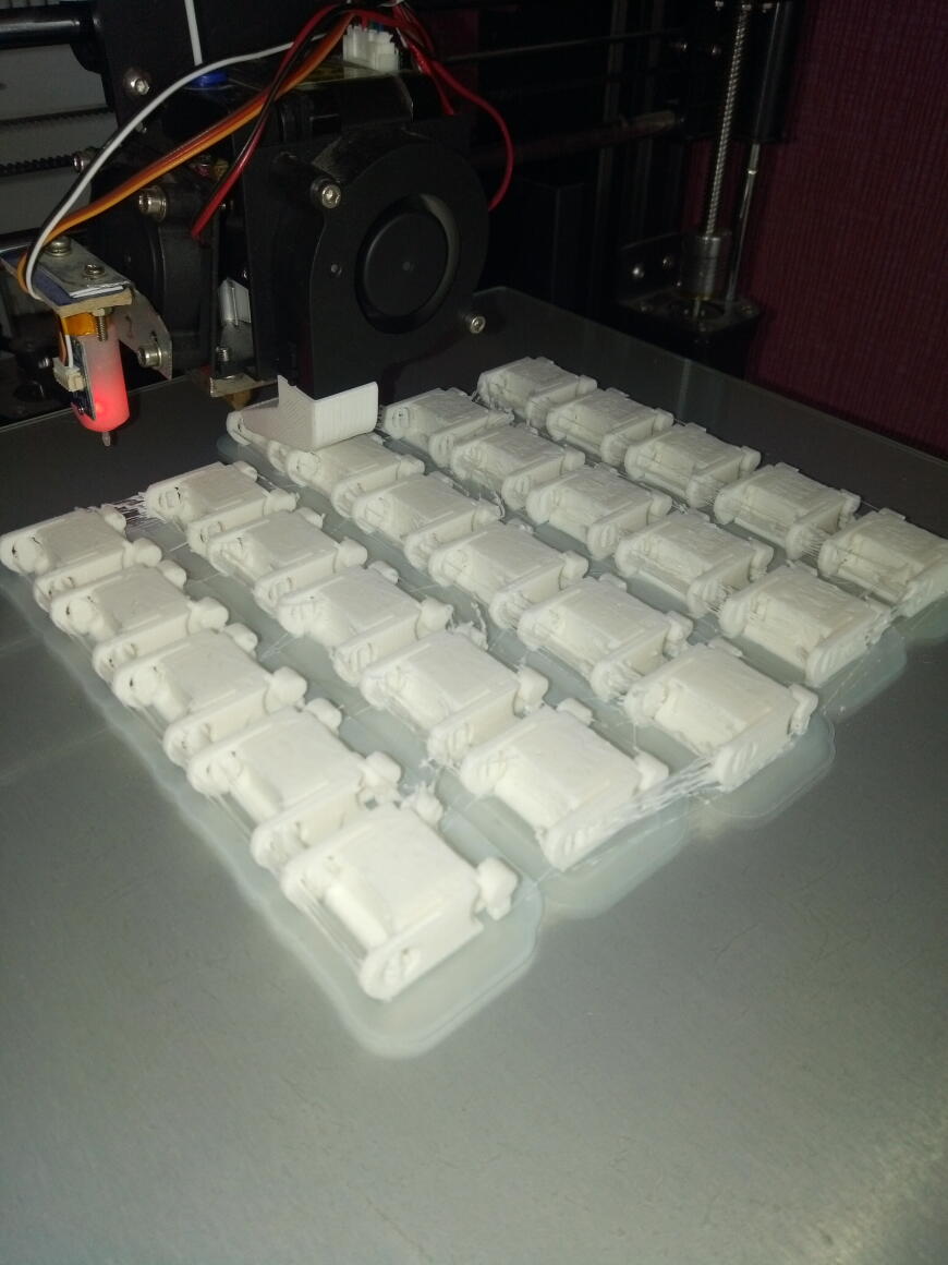

Anet A8 Plus + BLTouch + Marlin (последний)
На фото видно, что все сопли идут от поддержек.
Настройки Cura:
Ограничить откаты поддержки - галку снял
Велична отката - 6.5 менял на 8 безрезультатно
Скорость отката - 25 в Anet A8 Plus это максимальное значение
Поднятие оси Z при откате - установлено(пробовал снимать, еще хуже становится)
Слой 0.1
Все равно срет, при печати поддержек прям видно, когда сопло поднимается, то делает маленькую пирамидку из филамента.
Помогите, пожалуйста. Уже не знаю что ему нужно, чтобы он печатал нормально, что предпринять?
