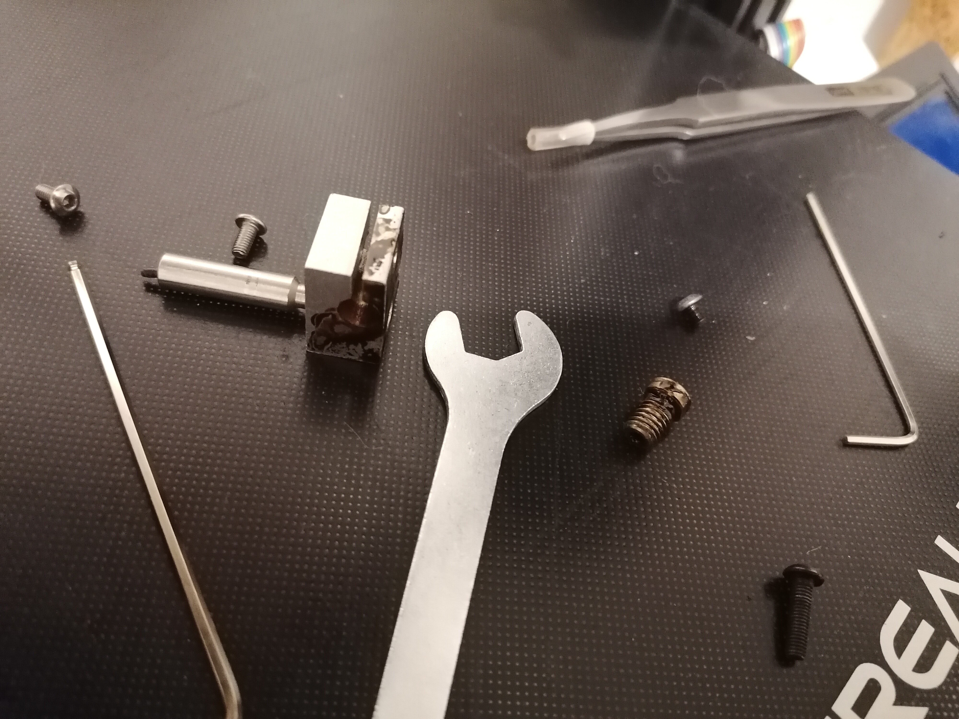

Экспериментирую с новыми филаментами - китайский карбоновый PETG и Aerotex, параллельно тестируя систему модулей "горло-кубик-сопло" для удобной замены на холодную.
Печатаю обоими пластиками при температуре 250 градусов без ретракта - с ним PETG давал пробки через 20 минут, при извлечении и подрезании расширенного конца дальше идёт как надо. Сопло типа титановое 0,5 мм, горло цельнометаллическое на фумленте, сопло без неё. Общее время печати около 5 часов, никаких пробок не было. Когда образец Petg закончился, решила допечатать модель из аэротекса, затолкав его вслед за PETG, но он не пошёл. Экструдер щёлкает, а конец аэротекса так и не оплавился. Странно. Сопло при этом проходимо - тонкая игла пропихивается на 2-3 см.
Пришлось таки разобрать. Странностей всё больше и больше. Силиконовый носок весь в нагаре, частицы очень хрупкие:
кубик тоже заляпан, но только снизу:
Кусок филамента торчит из горла, а сверху кубик чист. Сопло пришлось снять:
Загрязнено только снизу, сверху резьба чистая. Но самое стрёмное - термистор и нагревательный элемент пришлось откручивать на горячую, и тут неприятный сюрприз:
термистор весь засорён этим стаффом, теперь стрёмно собирать. Его можно очистить или проще сразу заменить всё? И что это вообще было? Печатал нормально, сопли снимала пинцетом и ничего подобного раньше не было. Протечки бывали на родном хотэнде без фумленты, но двухсторонние и до термистора не доходили.
