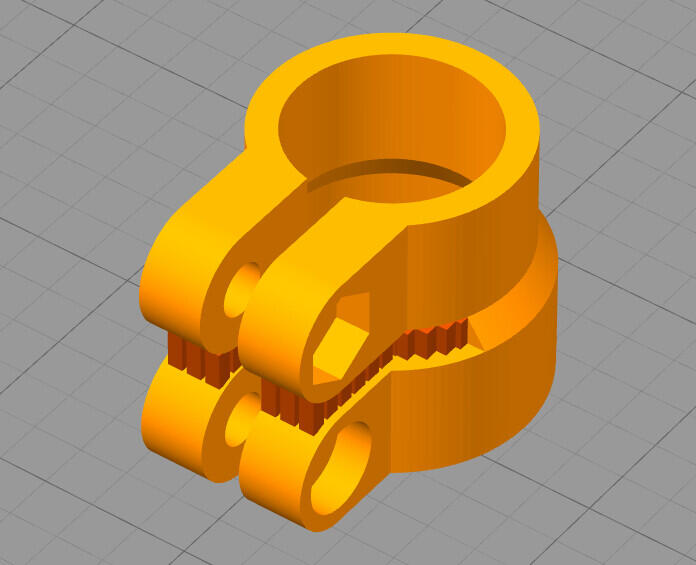

На студийном штативе светильника имеются вот такие крепления:
Модель не сложная. Ни для моделирования, ни для печати. Обычный зажим. Но вот вопрос.
Я печатаю её пластиком ABS соплом 0.3, температура 245 градусов (честная), слой 0.12, скорость 50 mm/s, заполнение 95%. Как бы всё нормально. И как бы в руках она довольно прочная. А на штативе, верхняя часть отламывается.
Пробовал ацетоном обработать, но похоже с ацетоном ещё хуже.
Собственно вопрос. Ацетон сплавляет ABS или разлагает этот пластик?
Даже ума не приложу из чего эту деталь распечатать и вообще стоит ли дальше пытаться? Родная из какого то порошкового металла. Как её умудрились вообще сломать, ума не приложу.
