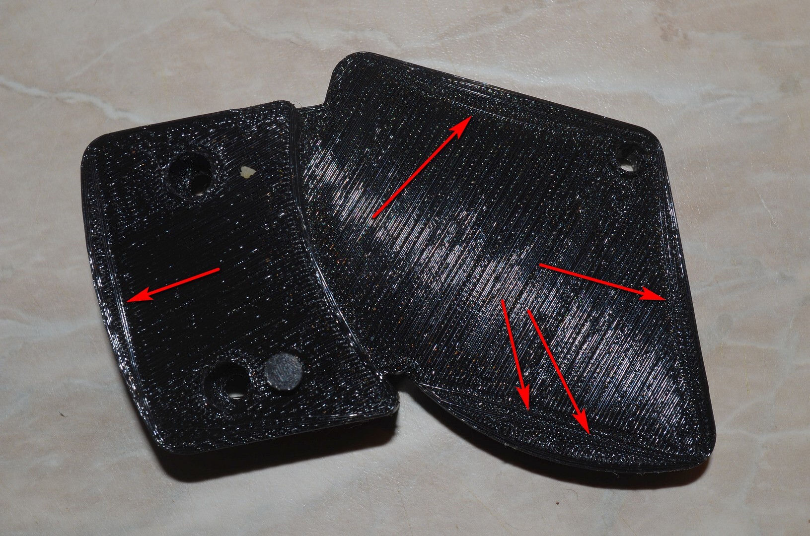

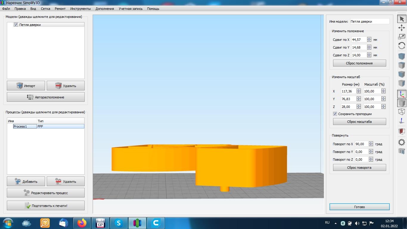

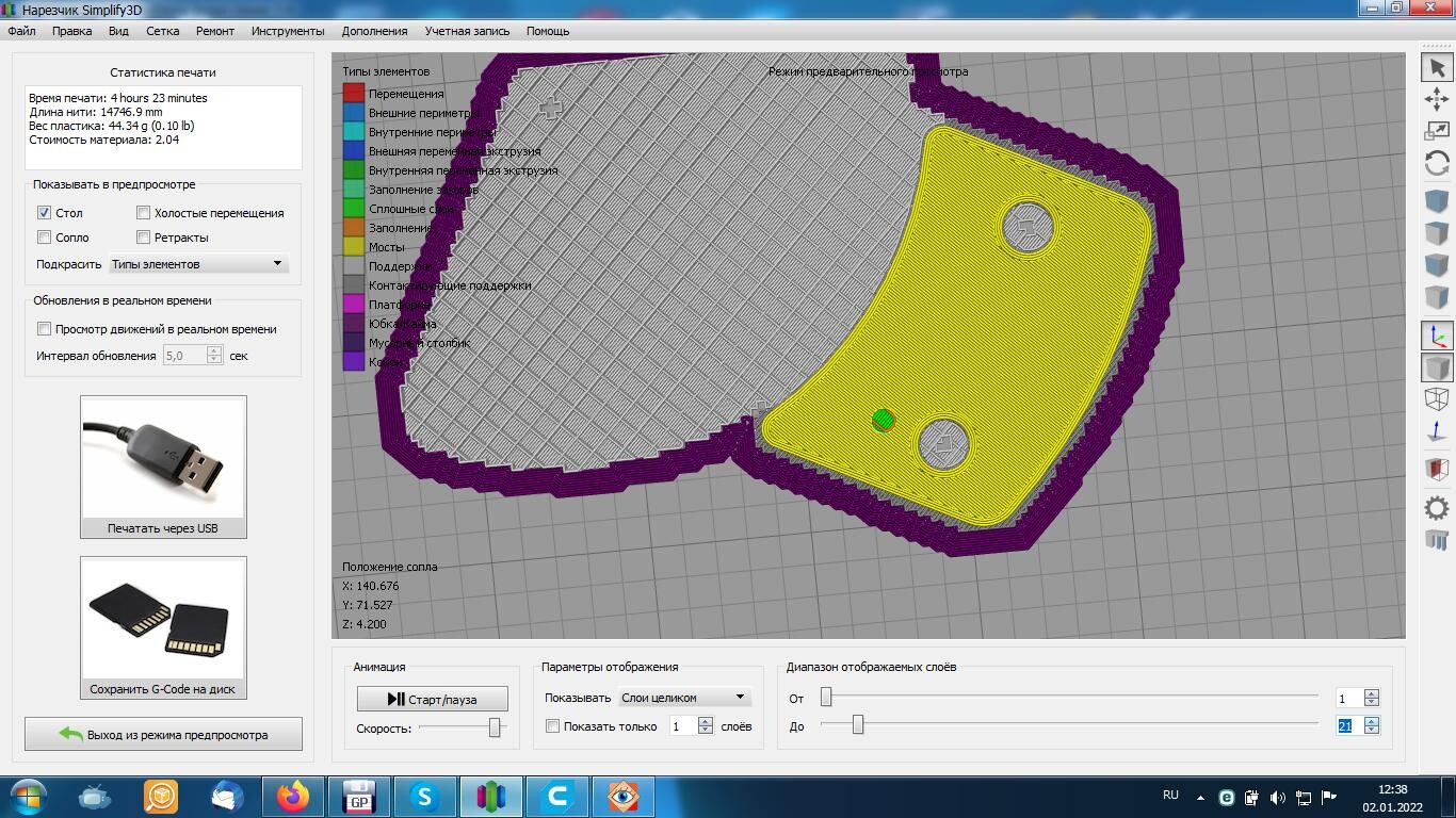

Печатается деталь на поддержке.
Зазор в один слой. Следующий слой Simplify3D определяет как мост.
При печати наружные периметры вслед за соплом смещаются внутрь детали. Как поправить? PETG -212*С (по т-паре) на мостах скорость 15 мм/с, охлад 100%, поток 100%.
