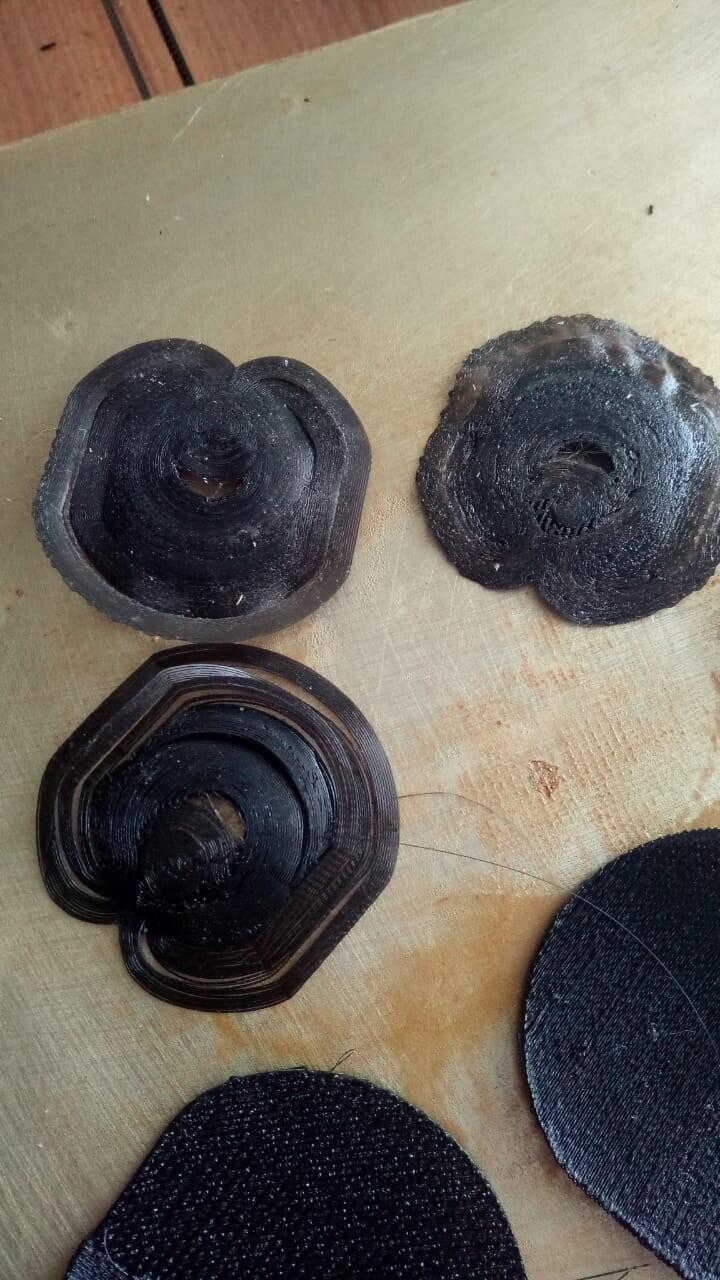

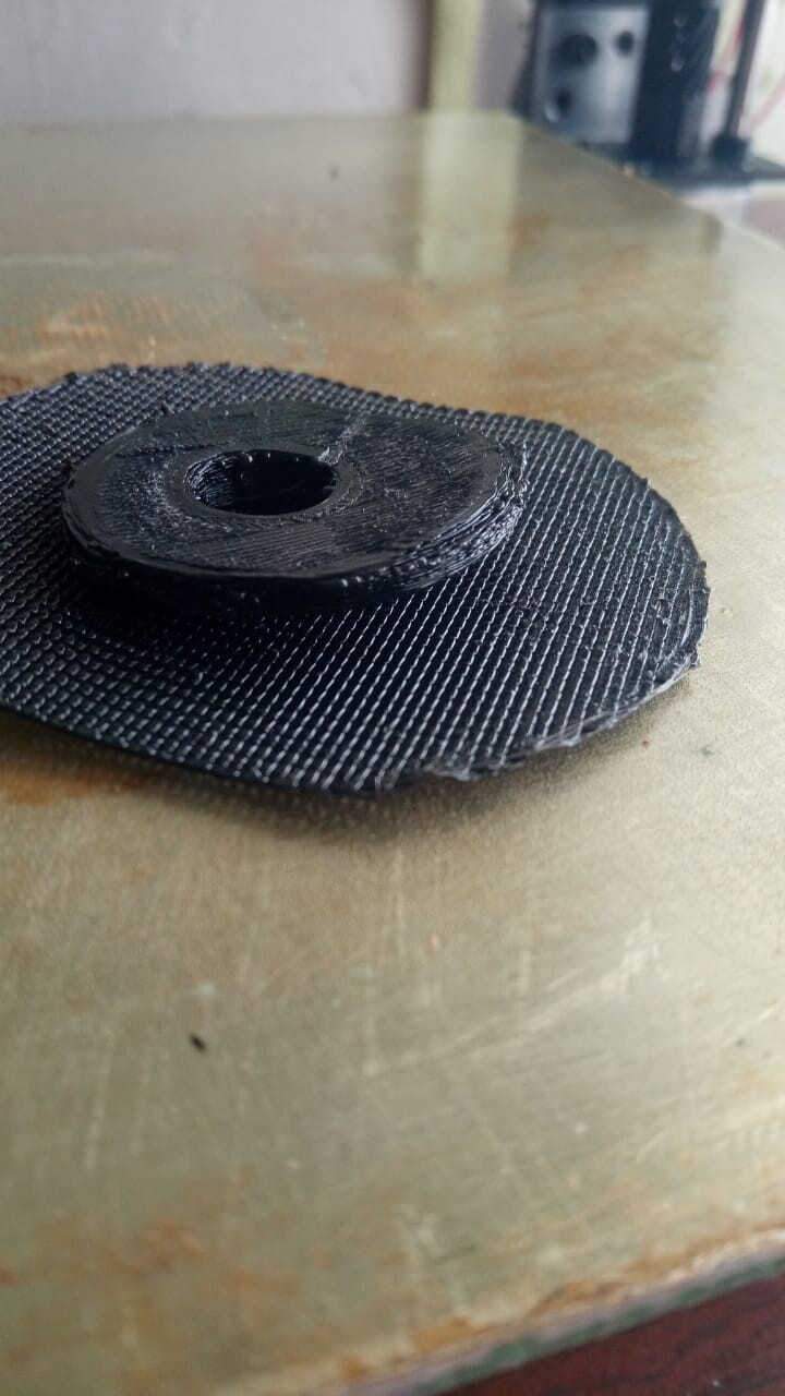

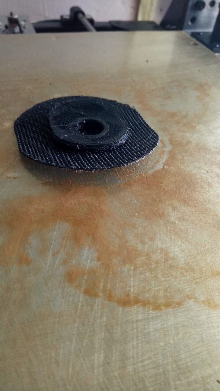

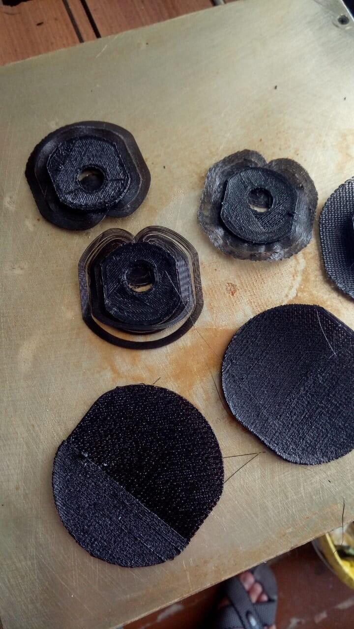

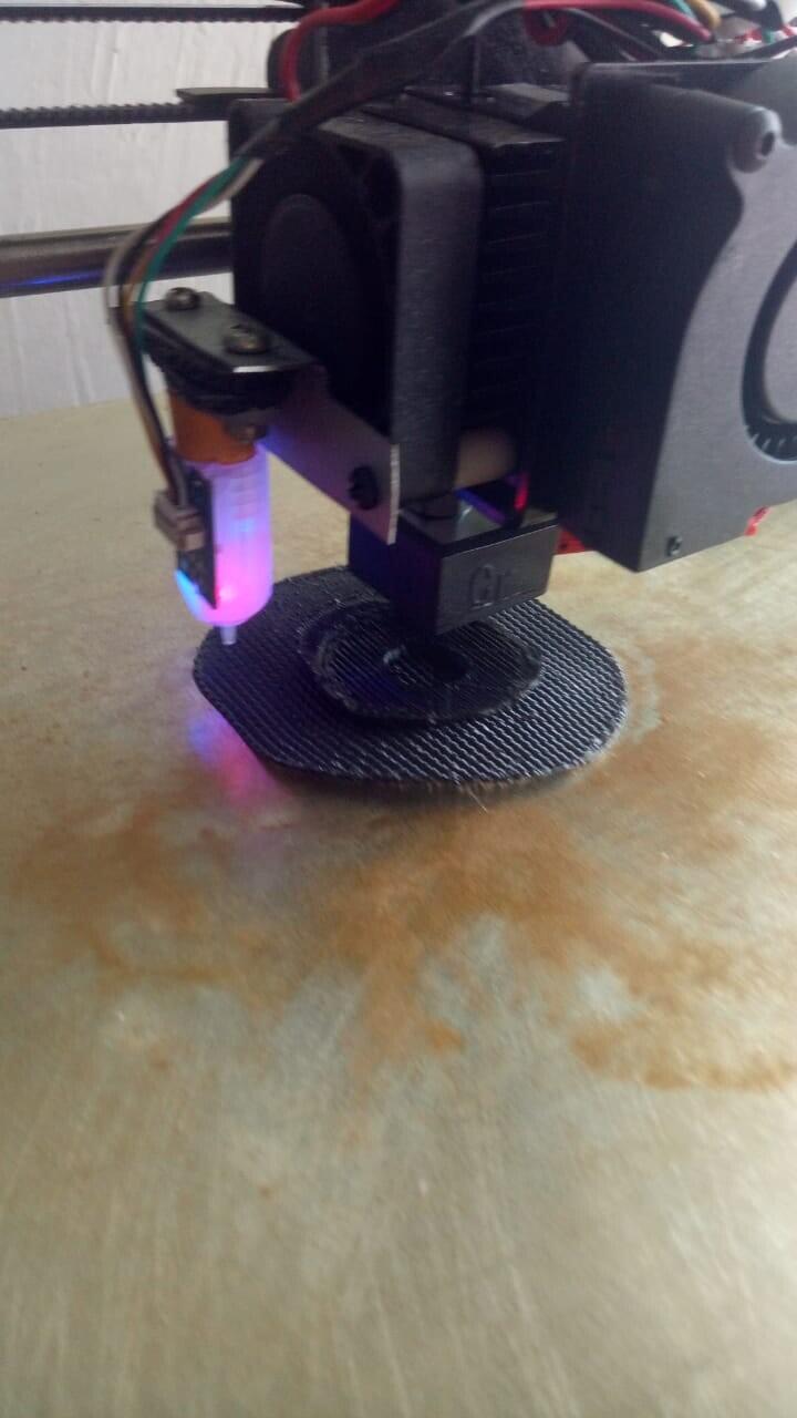

Господа, помогите советом пожалуйста. Не могу напечатать простую деталь нейлоном. Загибаются края, деталь отлепляется от стола.
Стол алюминий с пленкой и грелкой на 220 в. Грею до 150 не помогает.
Для адгезии использую пиво с сахаром. ABS с таким клеем после конца печати несколько минут нереально оторвать от стола.
Подложки разные печатал, сама деталь их отрывает.
При печати детали на рафте, деталь отрывается от рафта. Потом и рафт отрывается от стола.
Нейлон сушил прям конкретно.
Обдув выключал.
Ретракт отключен.
Фото прикладываю.
Посоветуйте как начать печать нейлоном.
