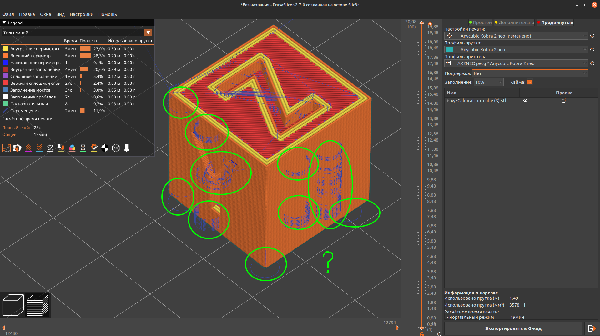

Например:

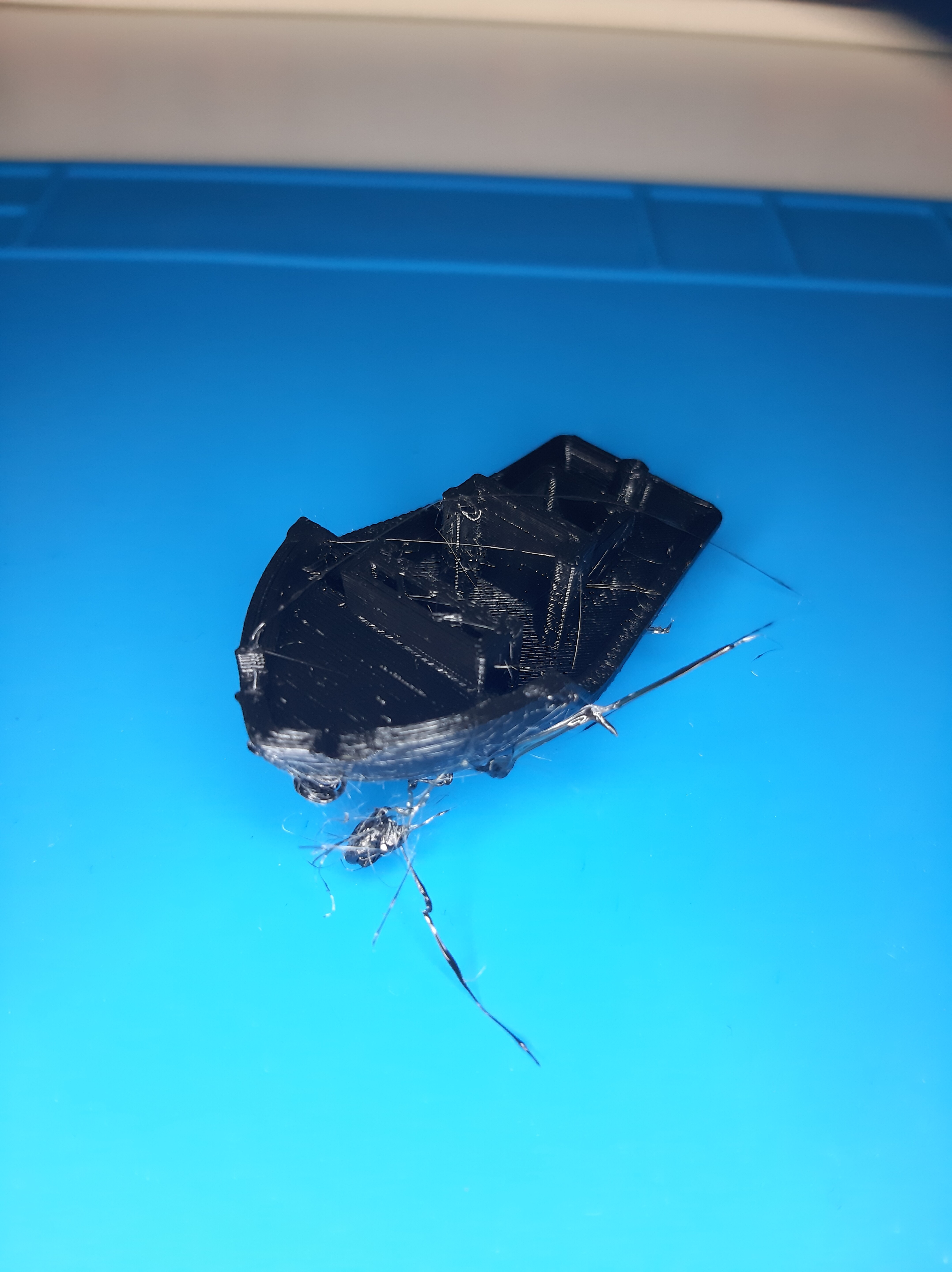

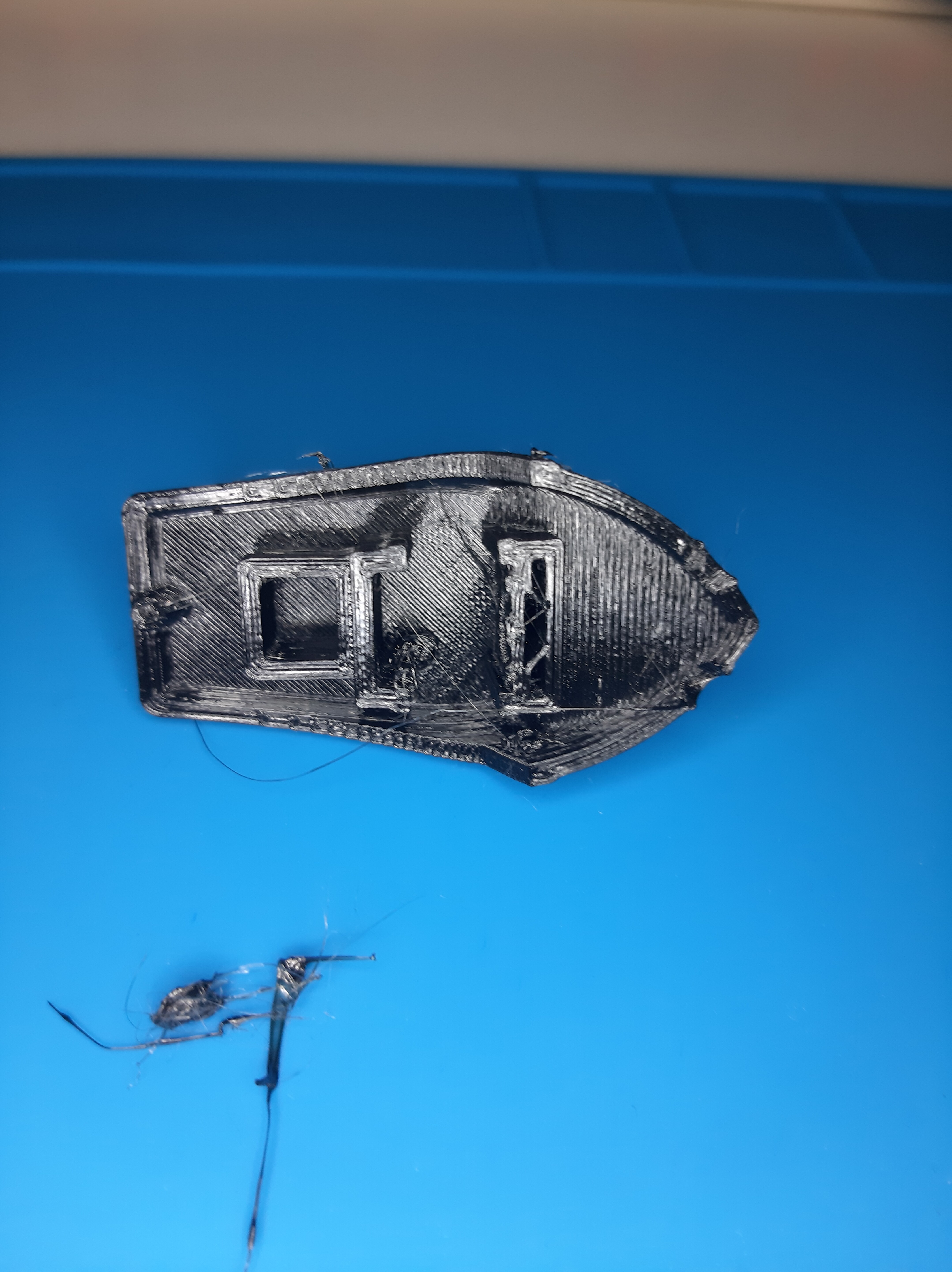

что это за круги перемещений? Как от них избавиться? Они очень сильно портят внешнюю оболочку модели.
Или проблема бесконечных соплей, которых нет на тех же настройках отката в куре? (хотя проблема может быть связана с рамповыми перемещениями)
Или проблема наплывов пластика на модели?
Вот несколько фото кораблика распечатанного на немного модифицированных профилях: (я решил не пытать принтер дальше так что прекратил печать примерно на 60% модели. Температуры 225\70 откат 5мм 50мм\с скорость печати внешние периметры 40, внутренниие периметры 120, заполнение 120, перемещение 140)
Короче. Умные люди, спасите меня пожалуйста. Буду очень благодарен за помощь в настройке. Настроек тут слишком много, так что пишите что вас интересует, я буду отправлять скриншоты.
