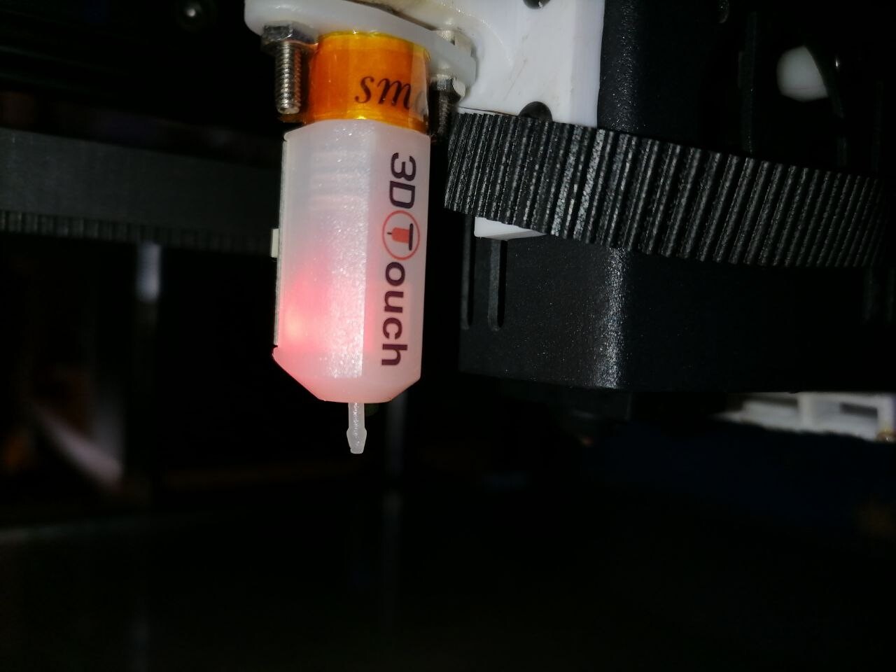

3D Touch после установки клипера работает неадекватно.

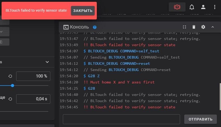

Установил клипер, прошил мать (MKS Gen l V1), все заработало кроме тача. при включении приставки и принтера тач горит красным светодиодом. При команде G28 паркует 2 оси и когда дело доходит до оси Z он 3 раза подряд выбрасывает щуп и с потухшим светодиодом выдает ошибку "BLTouch failed to verify sensor state". Повротять G28 можно многократно эффект тот же, но если при парковке осей насильно держать щуп в поднятом положении он уходит в ошибку (моргает красным) отправляю снова G28 он начинает парковать ось Z сам сбрасывает ошибку повторно отправляю G28 и в этот момент все работает и паркует как должен. Все бы ничего но вот при постройке сетки стола 1 точку щупает, а на 2й точке щуп не вылетает.
В чем может быть проблема? У кого есть какие мысли?
P.s. датчик разбирал все чисто, проводку прозванивал вся целая, пины выходов указаны верно, на команды через консоль тач реагирует и выполняет все.
