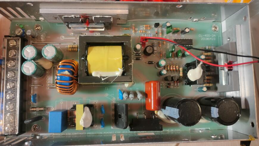

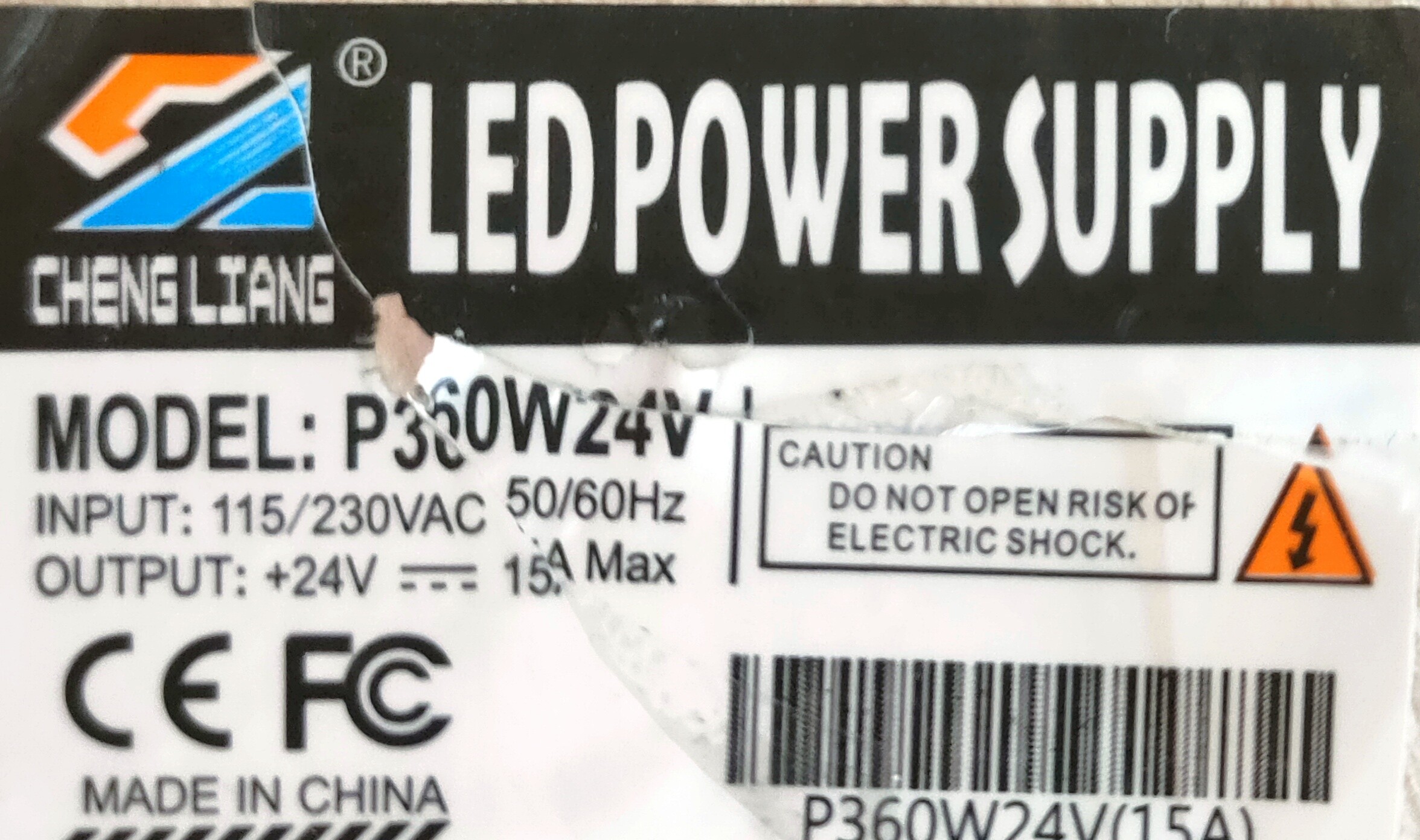

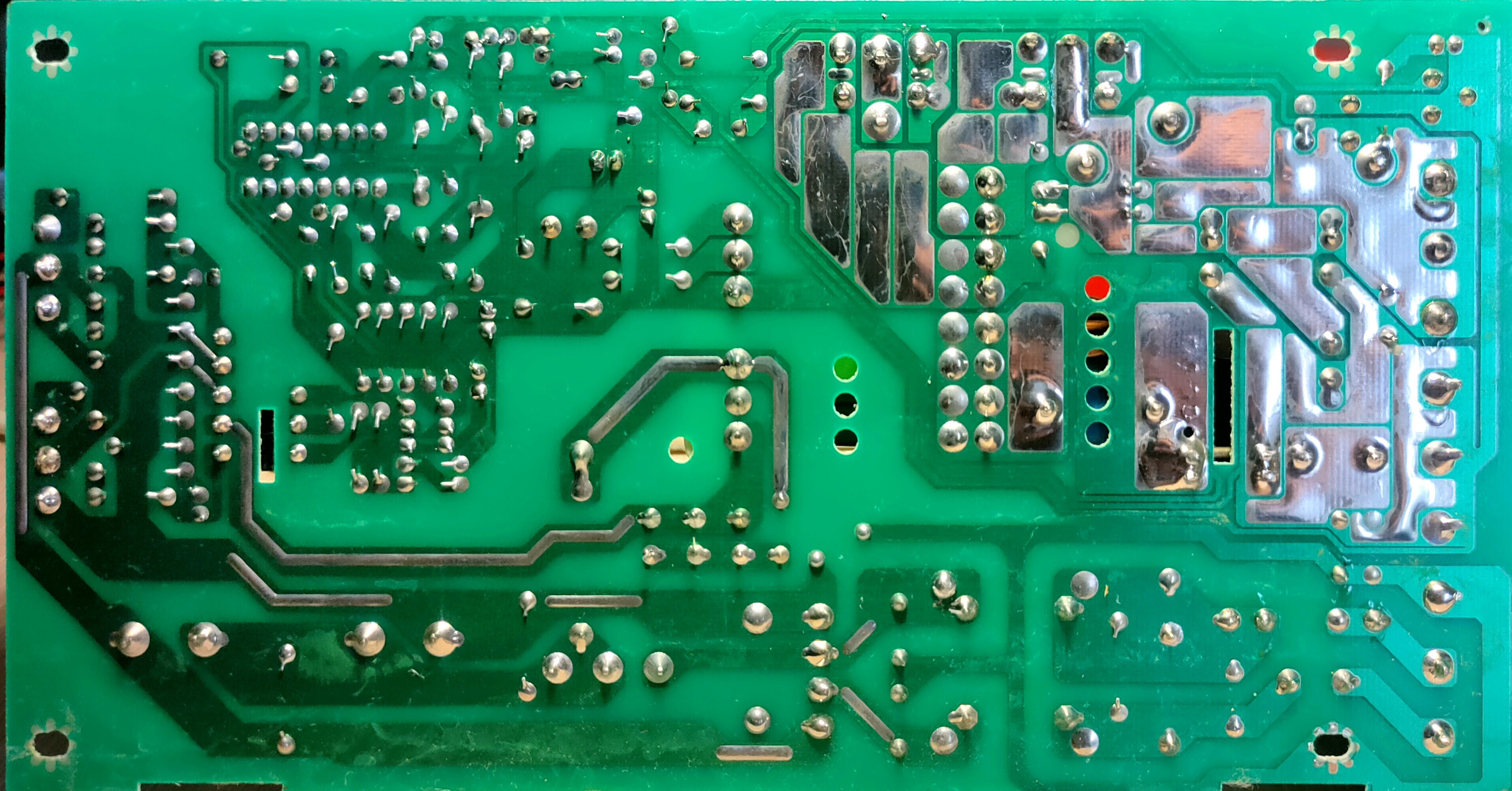

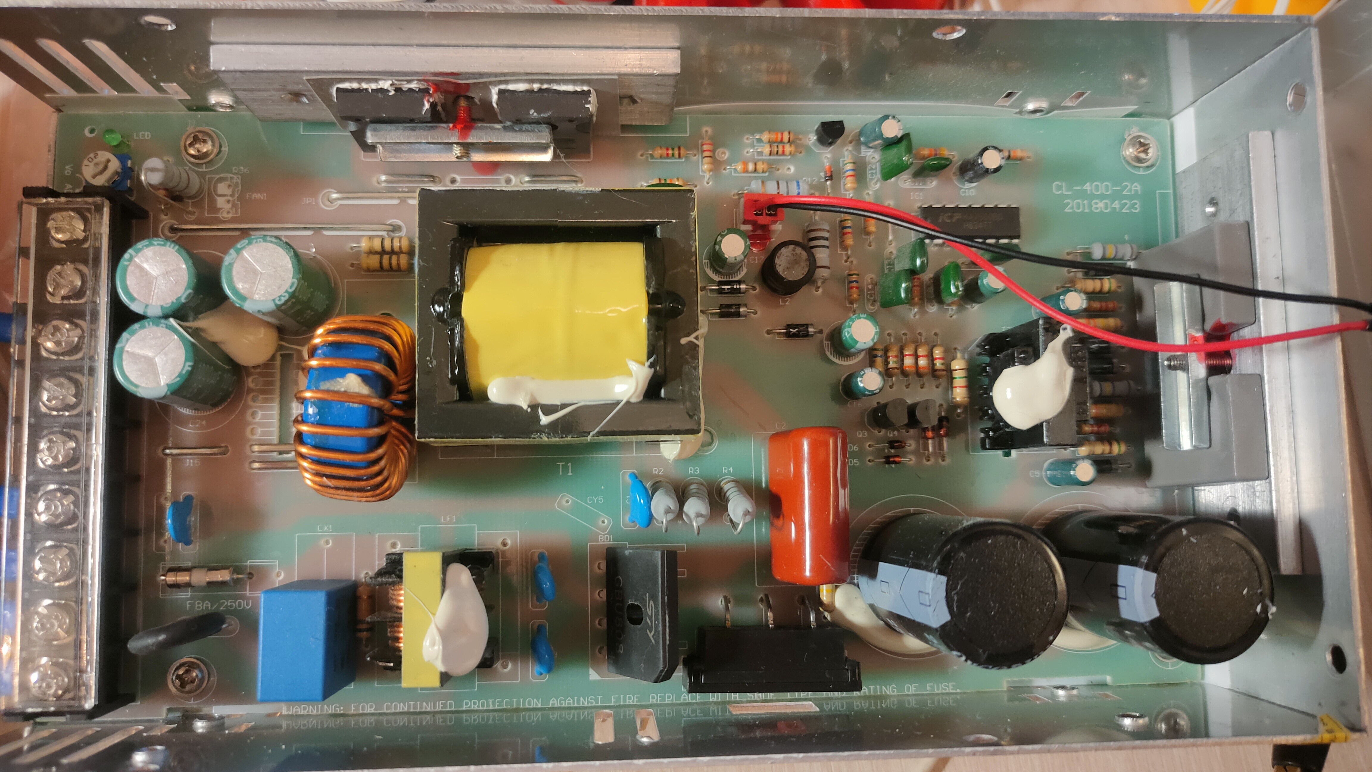

Как обычно, решил переделать охлаждение, вновь купленного, стокового БП эндер 3 на вертушку 80мм, но столкнулся с какой-то необычной ревизией. Разъем вентилятора переехал в другое место и напряжение на нем 6,71в, вертушка при этом установлена 12в, ужасного качества, не принтер, вибратор получился. По логике, и питание должно приходить на этот вентилятор, также 12в. Я не нашел на плате термозависимых элементов для управления скоростью вращения, вообще судя по схеме он включен в питание цепи управления ШИМ через понижающий резистор на 2Вт. Но на всякий случай, я подул на включенную плату феном, ничего не изменилось, напряжение на вентилятор так и осталось 6,71в. В итоге перепаял разъем а старое место и запитал новый кfрлсон по старинке, через LM317, обороты настроил по вкусу. Фото прикладываю, шильдик пострадал в процессе демонтажа, но на читаемость это не повлияло. Вопрос состоит в следующем, может кто разобрался, из столкнувшихся, зачем изменили схему подключения вентилятора и стал ли он теперь управляемым? Может я зря использую стабилизатор напряжения и можно цеплять нормальную вертушку прямо на штатный разъем? Мне помешало то, что 6,71в слишком мало для моего образца.
