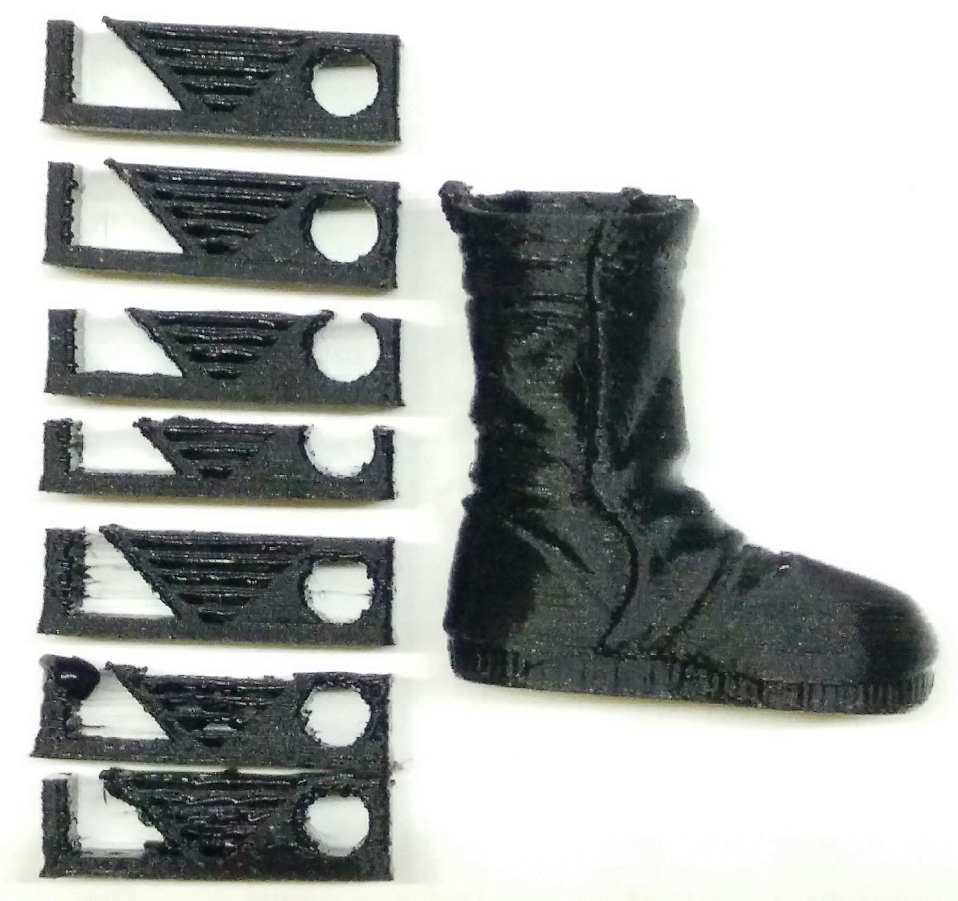

Нормально ли печатает мой Prusa i3 (P802M)?
фото 1. Распечатки тестовых мостов Prusa i3 (P802M)
Недавно приобрел сей принтер. Прошу вас, опытным глазом, проанализировать на сколько хороша печать для моего принтера, и какие советы можете дать чтобы улучшить качество печати. Сапог вроде нормально распечатался, а вот тестовый мост не хочет печататься ровно, прорезные места слипаются. Хотя в PICASO 3D Designer этот же мост печатается вполне ровно, где четко разделены прорезные места.
фото 2. Результат печати одного из пользователей PICASO 3D Designer
1. Самый верхний результат в столбике мостов (фото. 1.):
Слайсер: Repetier-host, Slic3r.
Материал: PLA (китайский который шел в комплекте)
Температура печати: 185°C
Толщина слоя:0.15 мм.
Заполнение:20%
Скорость печати:30 мм/c
Охлаждение модели: Да
Поддержка:Нет
2. Середина столбика мостов, Repetier-host, Slic3r, играл температурой экструдера и уровнем охлаждения.
3. Два последних результата использовал слайсер cura, примерно такие же значения, только температура экструдера была 205°C. Результат самый худший. Видимо плохо настроил слайсер.
Итак, добиться такого результата как фото 2. не удалось. Что посоветуете?
Видимо пластик плохой. Заказал АБС пластик российского производства. Но в связи с праздниками, будет не скоро.
Кстати, столкнулся с одной проблемой, за несколько секунд до начала печати, когда пластик выходит из сопла, он не идет линией вниз, а закручивается в баранку, и прилипает к соплу, потом начинает накапливаться, и портит всю печать. Поэтому каждый раз перед печатью, когда экструдер достаточно нагрелся, чищу внешнюю нижнюю часть сопла, и с пинцетом сижу наготове, чтобы удалить пластик который от туда выходит, чтоб он не прилип к соплу. Иногда, пластик прилипает к соплу и во время печати, где создает на модели комки. У кого есть такая проблема? как с ней боритесь?
