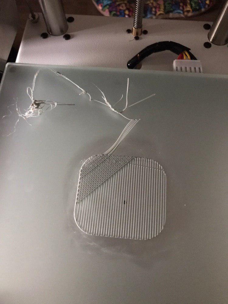

На алюминиевый стол положил стекло с одной стороны отпескоструенное, где-то вычитал мол липнет к нему хорошо, правда толстое, наверное, 4мм.
Сам стол утеплил снизу такой штукой: https://leroymerlin.ru/product/teploizolyaciya-dlya-trub-k-flex-ec-22h9h1000-mm-82026204/
+ фольгированный скотч.
Заправил в принтер PLA от FDPlast. В cura загрузил свою же модельку: https://www.thingiverse.com/thing:3728614
Запускаю печать на дефолтных настройках куры (PLA 200/60C, 0.1 слой, 50мм/с) с конфигурацией для этого принтера (XTLW3) от продавца.
Начинает печатать первый слой и в какой-то момент сопло начинает тянуть пластик за собой превращая остальное в комок.
Видимо, не липнет к матовому стеклу все таки. Купил какой-то клеевой карандаш на основе ПВА (вроде бы). Мажу, та же ситуация. Играюсь температурами (195-215 для хотенда, 45-75 для стола), ничего не выходит.
Попробовал другое сопло 0.4 (купил набор начитавшись, что нужно иметь запас), думал, может сопло без канала, как в одной статье тут есть описание. Не помогает.
Реши попробовать печатать на подложке (raft вроде). Так красиво он мне давай этот рафт печатать, но на втором слое рафта теряет координацию и начинает печатать в стороне и, соответственно, не на столе, а в воздухе:Причем пробовал это дважды, ситуация один в один.
А вот собственно и вопросы:
- что я не докалибровал, может температуры термодатчиков.
- почему рафт липнет нормально, а когда печатаешь по умолчанию (с обводом одной линии вокруг детали), не липнет нить.
- ну и про сбой в мозгах при печати рафта, может было у кого, интересны возможные причины...
Скажу сразу, играл всякими настройками из Advanced, скорости разные, ретракты, толщина слоя, обдув с первого слоя и прочее, субъективно, становилось только хуже чем на начальных дефолтах.

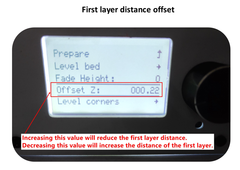

И еще, в документации по сборке упоминается такая опия, смысл которой я из этой документации не понял:Может быть в ней дело.. Ну там, к примеру, сопло близко к столу, или наоборот далеко от него..
PS: Vref на драйверах изначально настроил на максимальные 1.7А
