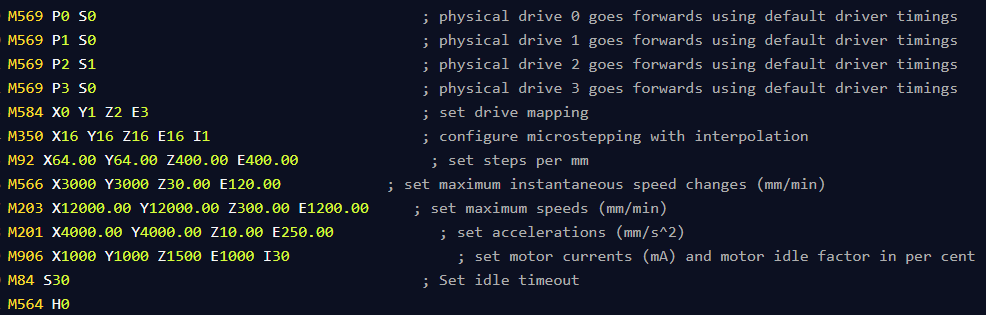

Всем бобра комрады. Заменил умершую MKS SGEN_L, на BTT E3 RRF. Всё нравится, но скорость печати вышла из чата, стала меньше в разы. Слайсер кура, настройки не меня.
Скорость на предыдущей плате меня устраивала так что ускорения и рывки я даже не настраивал, посмотрел, они были 3000 мм/с^2 и рывки 10 мм/с. Настройки для RRF в скриншоте.
Причём при печати, даже не на смене слоя, принтер тормозит плавно до нуля в конце, перед тем, как начать двигаться.
Из показаний приборов на веб морде, при заполнении печать не разгоняется выше 21мм\с при 60 мм\с заданных.
Помогите, уже не знаю куда копать.
