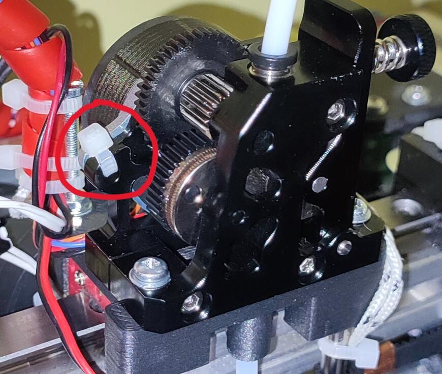

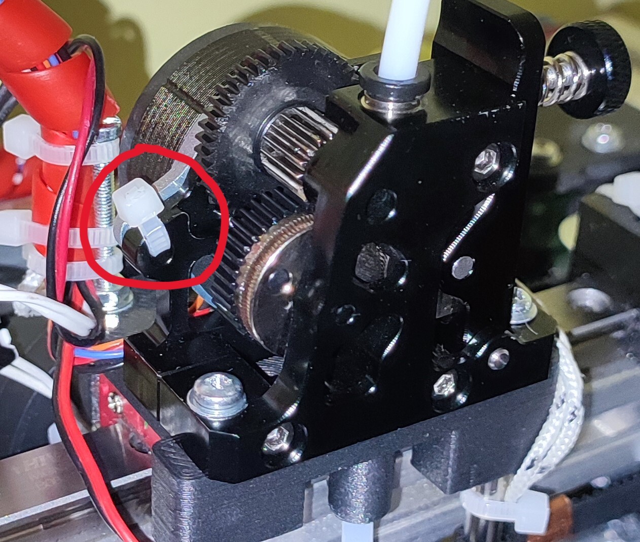

нестабильность подачи пластика
Обратите внимание на хомутик, крепящий блинчик к редуктору экструдера. бич стайл в данном случае имеет смысл =)
оказалось, что штатные крепления редуктор HGX Lite центрируют ведущую шестерню и оставляют "мертвый ход", видимо нужна шестерня с большим числом зубьев (профиль как ни странно совпадает).

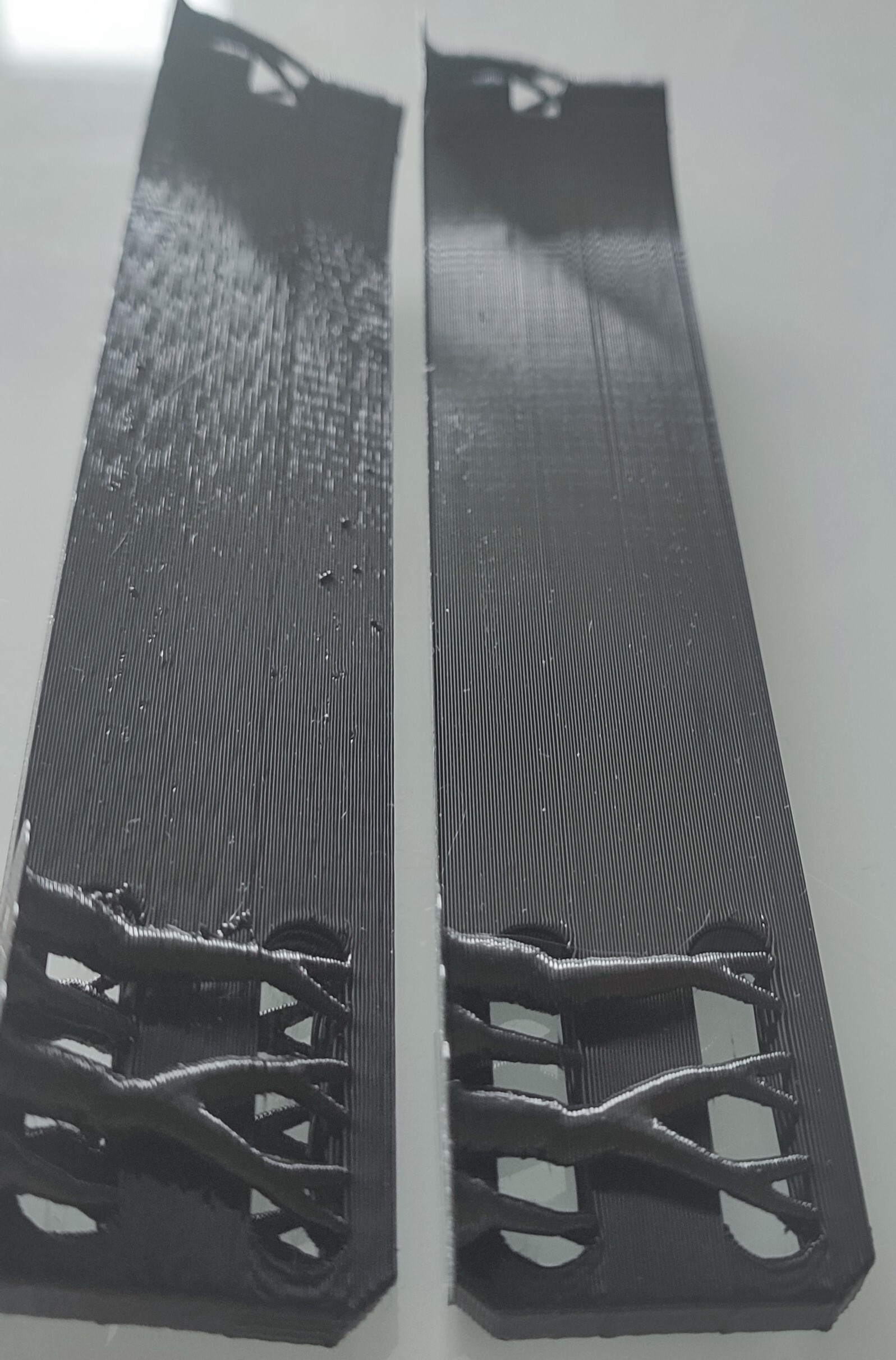

При печати получается, что при равномерном вращении ШД подающая шестерня вращается с изменяющейся скорость и пластик выдавливается нестабильно. для устранения этого эффекта и пришлось закрепить мотор со смещением. результат - на фото ниже (слева было, справа стало), gcode тот же самый.
