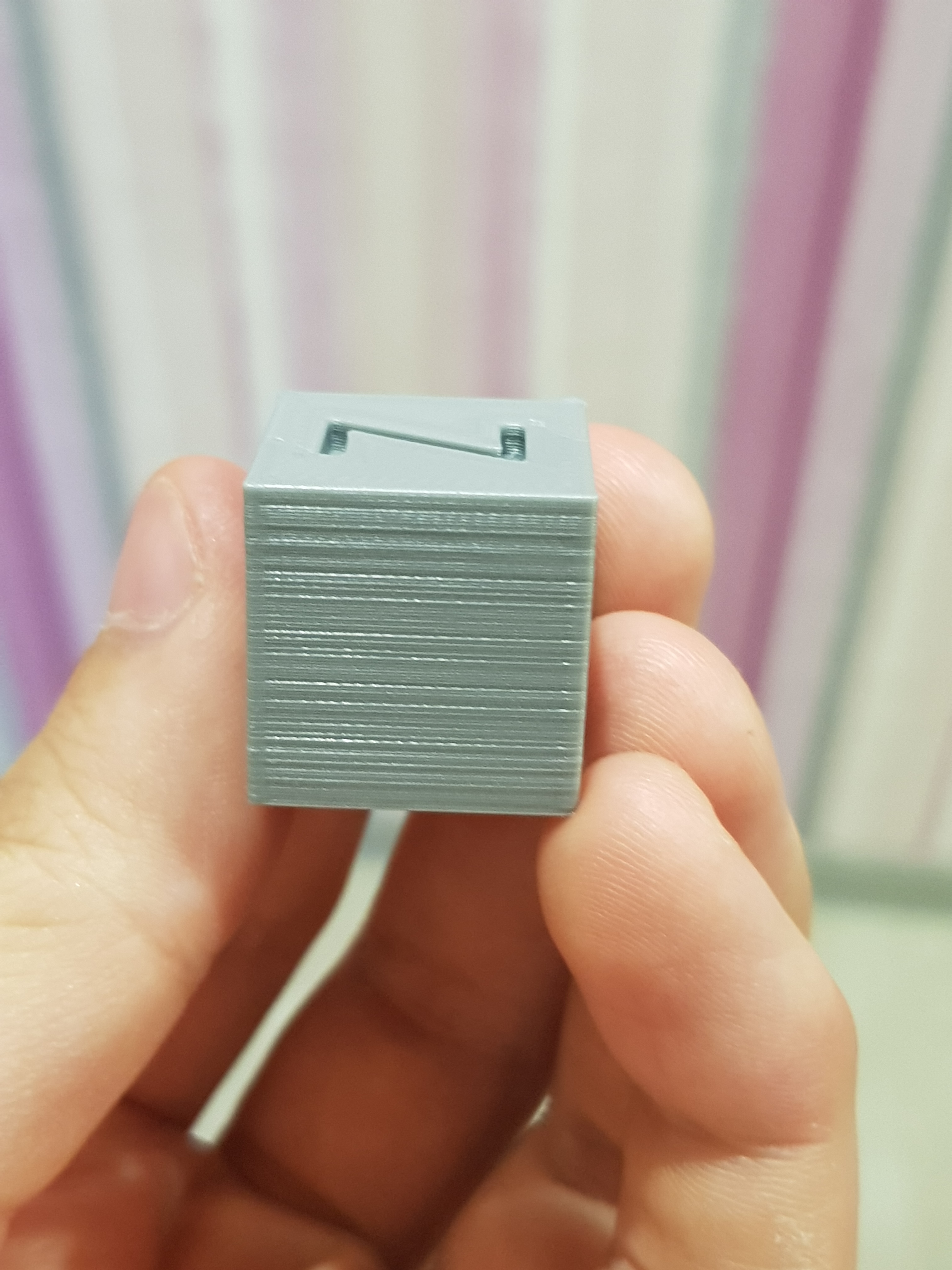

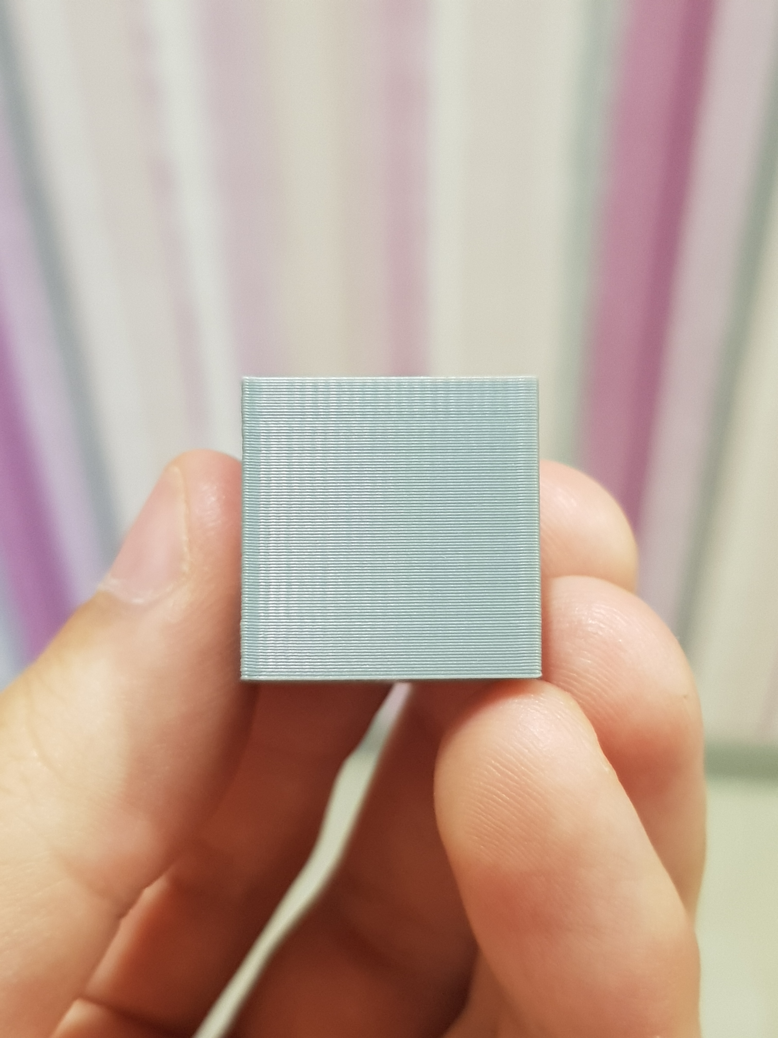

Здравствуйте, нужен диагноз по фотографии, а именно в какую сторону искать решение.Есть калибровочный куб, если смотреть прямо - то нормальноесли чуть сверху - то жуть.На его качество такие параметры как скорость печати, температура стола и сопла, рывки не влияют, проверенно(ставил как 225/60 так и 205/0, рывки от 20 до 3, скорость от 60 до 20). Принтер 'sidewinder x1', два вала и мотора оси z, пробовал: убирать ремень синхронизации оси z, убирать удерживающие валы сверху подшипники, положить шарики от подшипников в пружинные муфты. Не помогло. Ремни натянуты, немного оттягиваются в сторону и если отпустить гудят. Все поверхности я выровнял уровнем, так что должны быть ровными. Такой дефект наблюдается на каждой стороне. За исключением нескольких полос, 'рисунок' на стенках каждый раз разный.
При сборке я заметил, что левый мотор оси z имеет более плавный шаг и вибрацию, чем правый, возможно это на что-то да влияет.
Слайсер Cura 4.0.0, пластик PLA eSun, сопло 0.4, слой 0.2.
Что можно попробовать сделать еще, что бы избавиться от этого единственного, но очень досадного недостатка?
