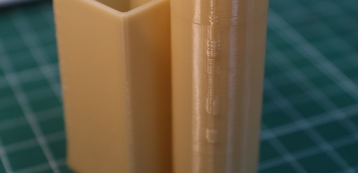

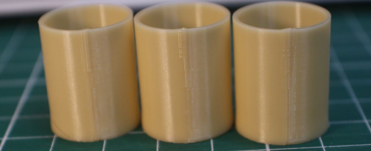

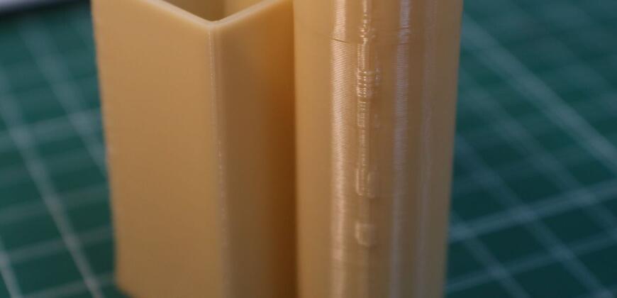

неравномерный шов на цилиндре
Прошу внимания знатоков о причинах дефекта шва. Поиском подобной проблемы не нашел, самостоятельно победить не получается
на представленных образцах две модели- прямоугольник и цилиндр- одновременная печать. Шов прямоугольника при этом идеальный что, я полагаю, исключает из проблемы ось z. менялся зазор, скорость, откат, очистка в периметры -ничего не помогло, и плюс этот дефект вылазит, если печатать несколько цилиндров- они так-же с дефектом притом на тех-же высотах по Z а кубики чистые...
...Orca Slicer, FlyingBear S1
