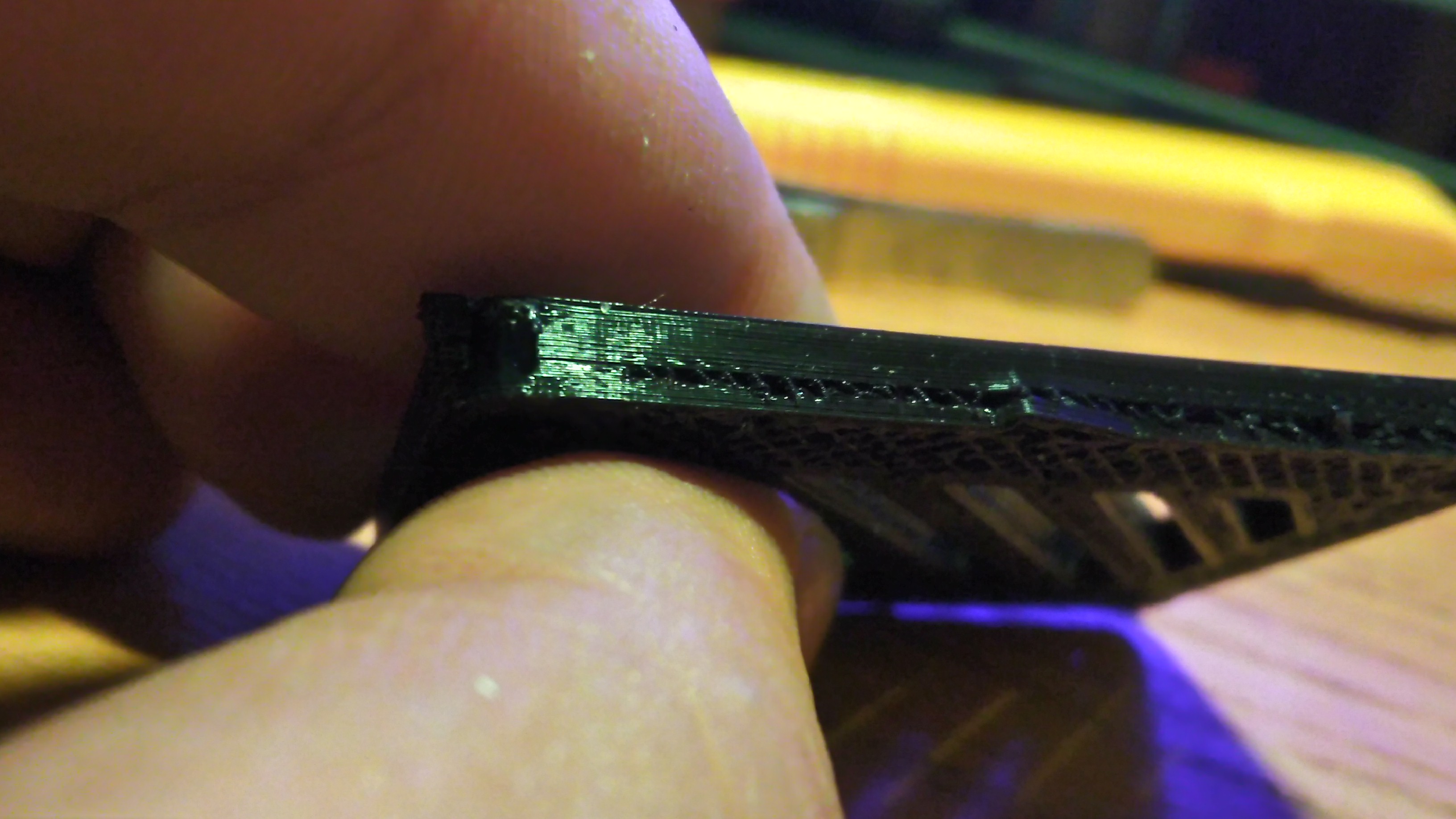

Неправильная смена пластика или проблем не в этом?
В основном печатал пластиком HIPS от FDPlast. Но для нового корпуса пришлось поменять HIPS на PLA от того же производителя FDPlast.
Учитывая, что HIPS имеет большую температуру плавления по сравнению с PLA прогнал PLA на температуре 245 градусов что бы выгнать остатки HIPS. По крайней мере я думал, что так будет правильно. И печать то PLA начинается нормально, но через какое-то количество слоёв начинаются пропуски. Во вложенном скриншоте проблему видно.
Вообщем несколько вопросов.
1. Такой дефект получается из за остатков старого пластика (HIPS)?
2. Просто попалась такая катушка от FDPlast?
3. Как правильно менять тип пластика? Ставить новое сопло?
Вообщем проблема на картинке.Если повысить температуру этого PLA до 225, то печать идёт ровно. Но в середине детали (по высоте) из за усадки стенки сжимаются во внутрь. Если опустить температуру до 195-200 градусов, то экструдер просто не может продавить пруток. Да и от руки его сложно пропихнуть.
Как быть? Запасаться кучей сопел для замены или дело совсем не в этом?
