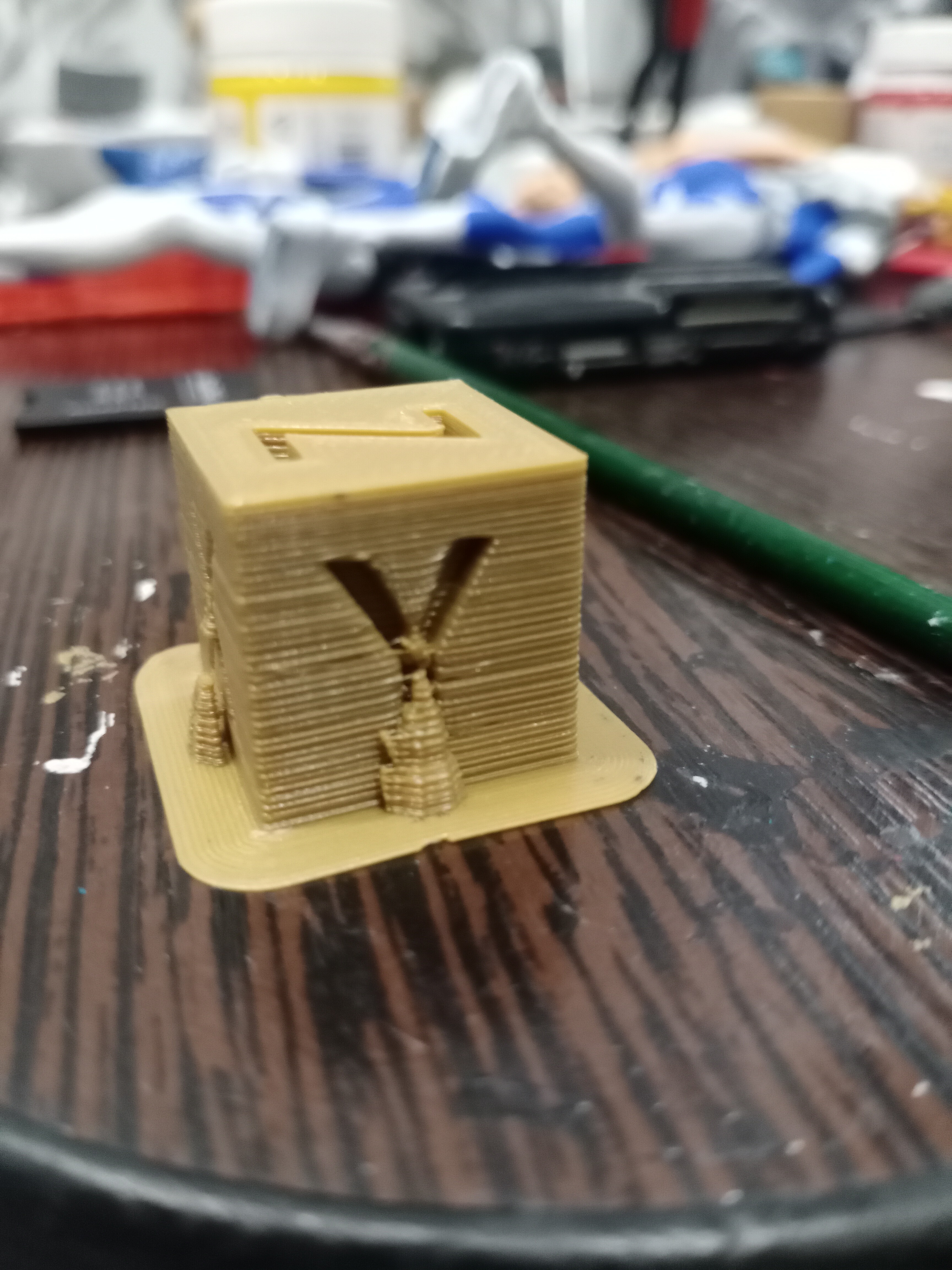

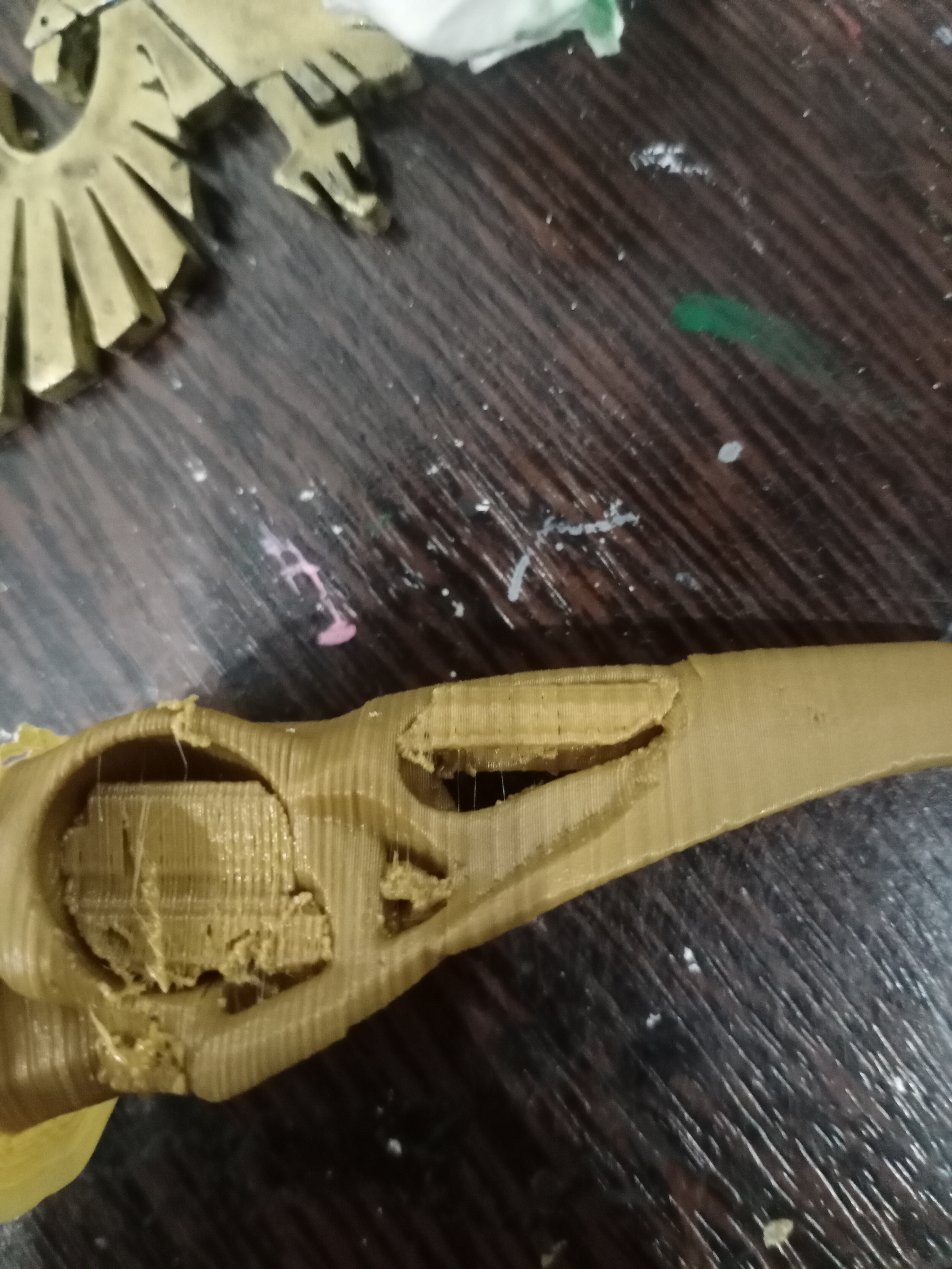

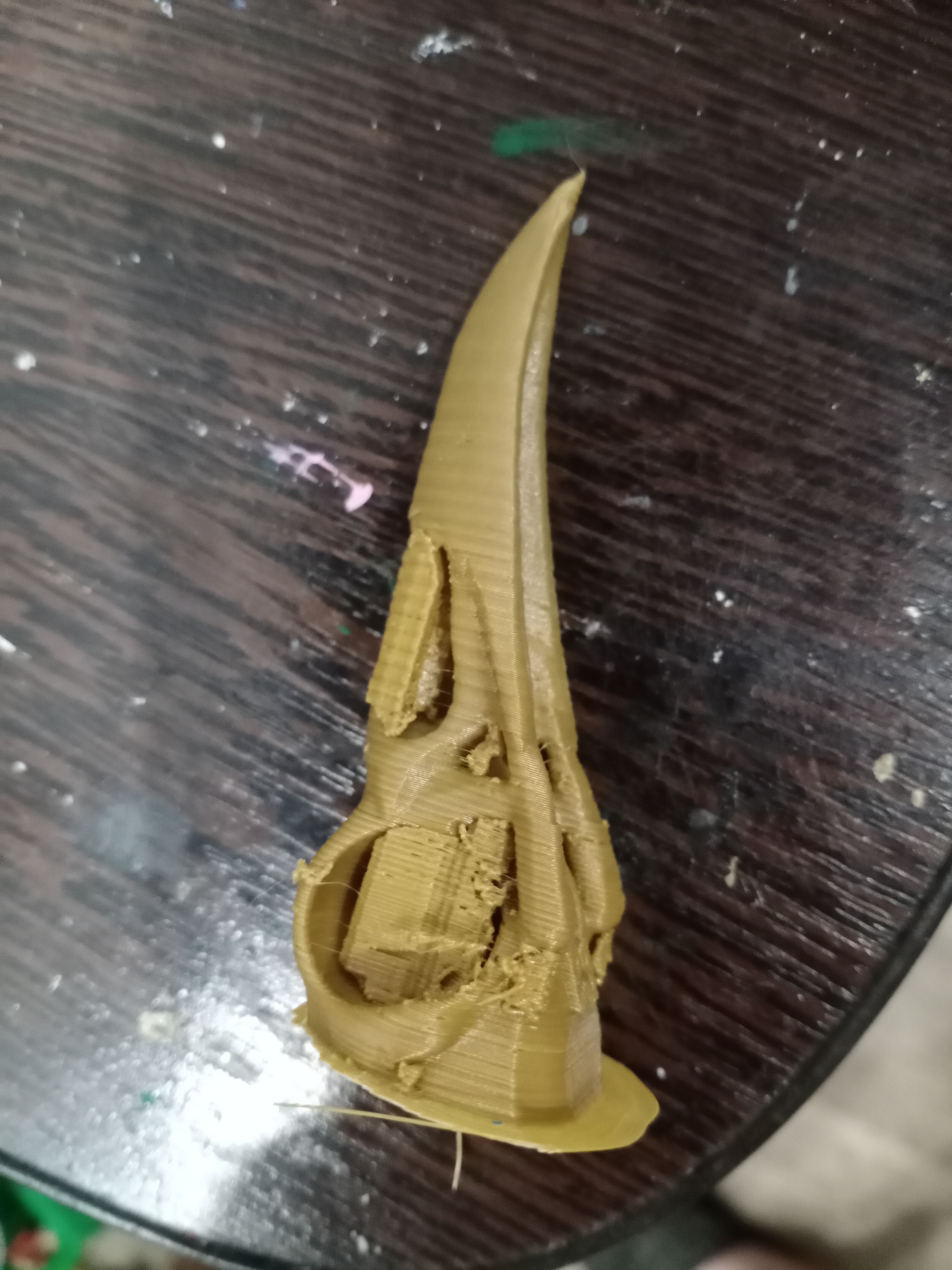

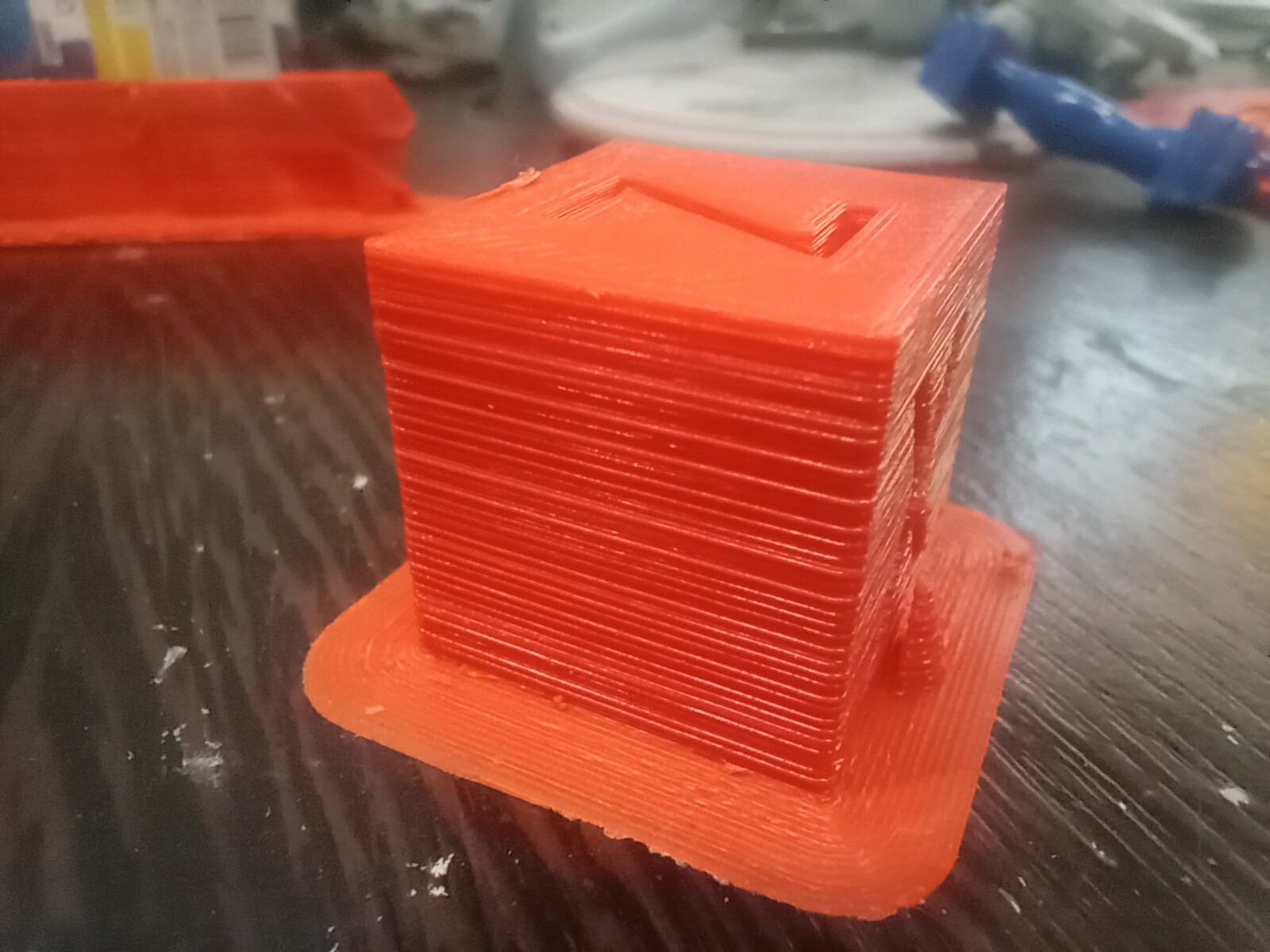

Здравствутйте, уважаемые 3д тудейцы.
Помогите, пожалуйста, с выявлением проблемы непонятного вобблинга . Уже ума не приложу от чего он.
Дано: Принтер Анет А6, 3-летней эксплуатации, заменены 2 ремня и нагреватель. Работал отлично и после замен до некоторго момента, затем появился вобблинг, который активно проявляется на худ. моделях (на моделях с прямыми углами гораздо меньше).
На кубике видно, что 2 стороны перпендикулярные оси каретки (Y) выглядят гораздо хуже по гладкости.
Катушка АБС пластика на другом принтере работала без проблем (дело не в ней).
Было сделано (безрезультатно):1) Пересобраны узлы оси Z и Y (ось каретки), очищены от грязи, заменена смазка. (каретка катается свободно без заеданий)
2) Обрезан и перевернут ремень каретки, чтобы места заломов не проходили через подающую шестеренку.
3) Вставлены натяжители каретки.
4) Заменена термопара в нагревателе.
Посоветуйте, была ли у кого-то подобная проблема с Анетом и что еще можно сделать?
