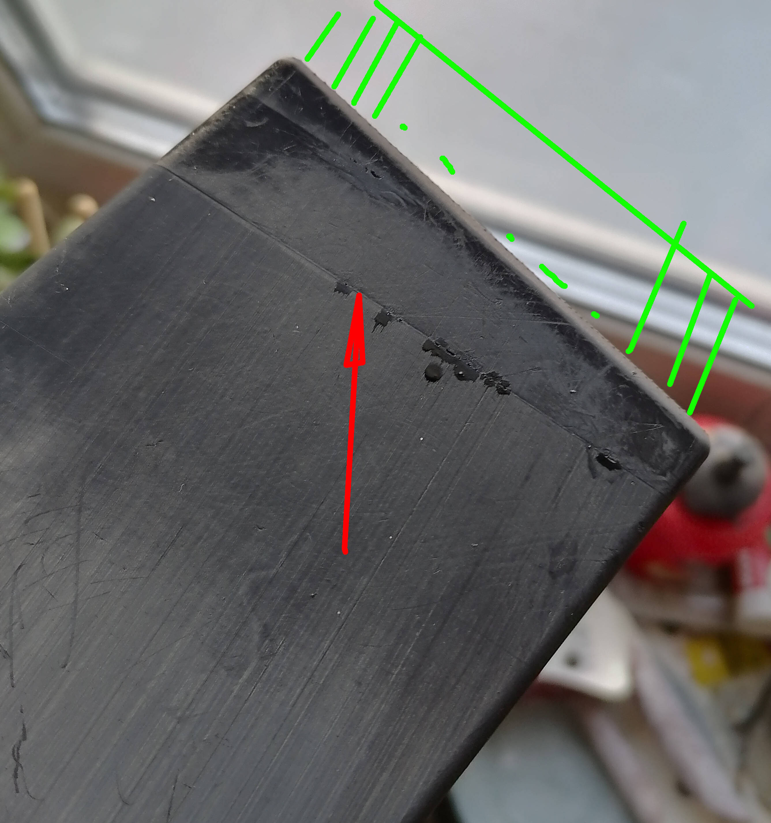

Непонятный наплыв при печати коробки на фотополимерном принтере.
При печати коробок с плоскими стенками ближе к платформе образуется непонятный наплыв смолы высотой 10 - 20 мм. Печатал ABS-Like, Nylon-like, tough, rigid черными смолами разных производителей. Коробка закреплена плоским дном или боком к платформе через поддержки (зеленые линии). Пробовал разные углы наклона коробки, проблема не исчезает. На границе наплыва (красная стрелка) поверхность как-будто бы подтравлена, на ощупь углубление на 0.5 мм, могут даже протравливаться сквозные отверстия (толщина стенки 2мм). В чем может быть проблема?
