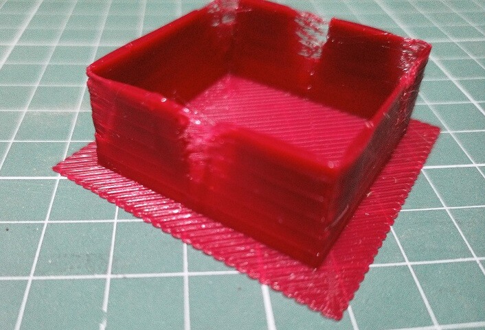

Решил попробовать тест LA от Дмитрия Соркина.
До этого пользовался марлиновским.
Настройки для первого теста:
; Segment:15 K-Factor:1
; Segment:14 K-Factor:0.929
; Segment:13 K-Factor:0.857
; Segment:12 K-Factor:0.786
; Segment:11 K-Factor:0.714
; Segment:10 K-Factor:0.643
; Segment:9 K-Factor:0.571
; Segment:8 K-Factor:0.5
; Segment:7 K-Factor:0.429
; Segment:6 K-Factor:0.357
; Segment:5 K-Factor:0.286
; Segment:4 K-Factor:0.214
; Segment:3 K-Factor:0.143
; Segment:2 K-Factor:0.071
; Segment:1 K-Factor:0
; Bedsize: 100:100
; Temperature H:235 B:80 °C
; Line width: 0.4-0.6 mm
; Layer height: 0.2 mm
; Segments: 15x3 mm
; Print speed: 30, 20, 100 mm/s
; Retractions: 1.2mm @ 25 mm/s
Результат вполне ожидаемый (K-Factor:0.071) и совпадает с марлиновским:
Сейчас мы уточним результат, подумал я и сузил диапазон 0.03 - 0.12
При этом в настройках теста ничего не менял, кроме начального и конечного значений LA.

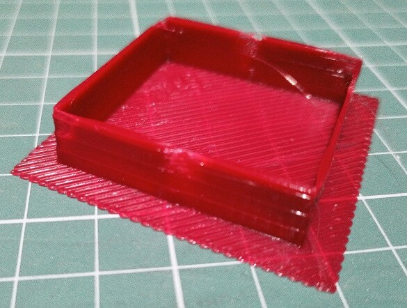

Настройки второго теста:
; Segment:15 K-Factor:0.12
; Segment:14 K-Factor:0.114
; Segment:13 K-Factor:0.107
; Segment:12 K-Factor:0.101
; Segment:11 K-Factor:0.094
; Segment:10 K-Factor:0.088
; Segment:9 K-Factor:0.081
; Segment:8 K-Factor:0.075
; Segment:7 K-Factor:0.069
; Segment:6 K-Factor:0.062
; Segment:5 K-Factor:0.056
; Segment:4 K-Factor:0.049
; Segment:3 K-Factor:0.043
; Segment:2 K-Factor:0.036
; Segment:1 K-Factor:0.03
; Bedsize: 100:100
; Segments: 15x3 mm
Теоретически, лучшие результаты должны были получиться примерно на 7-10 сегменте...
И вот тут меня ждал сюрприз: K-Factor:0.036
Какие мысли по поводу таких занятных результатов?
У меня идеи закончились )))
