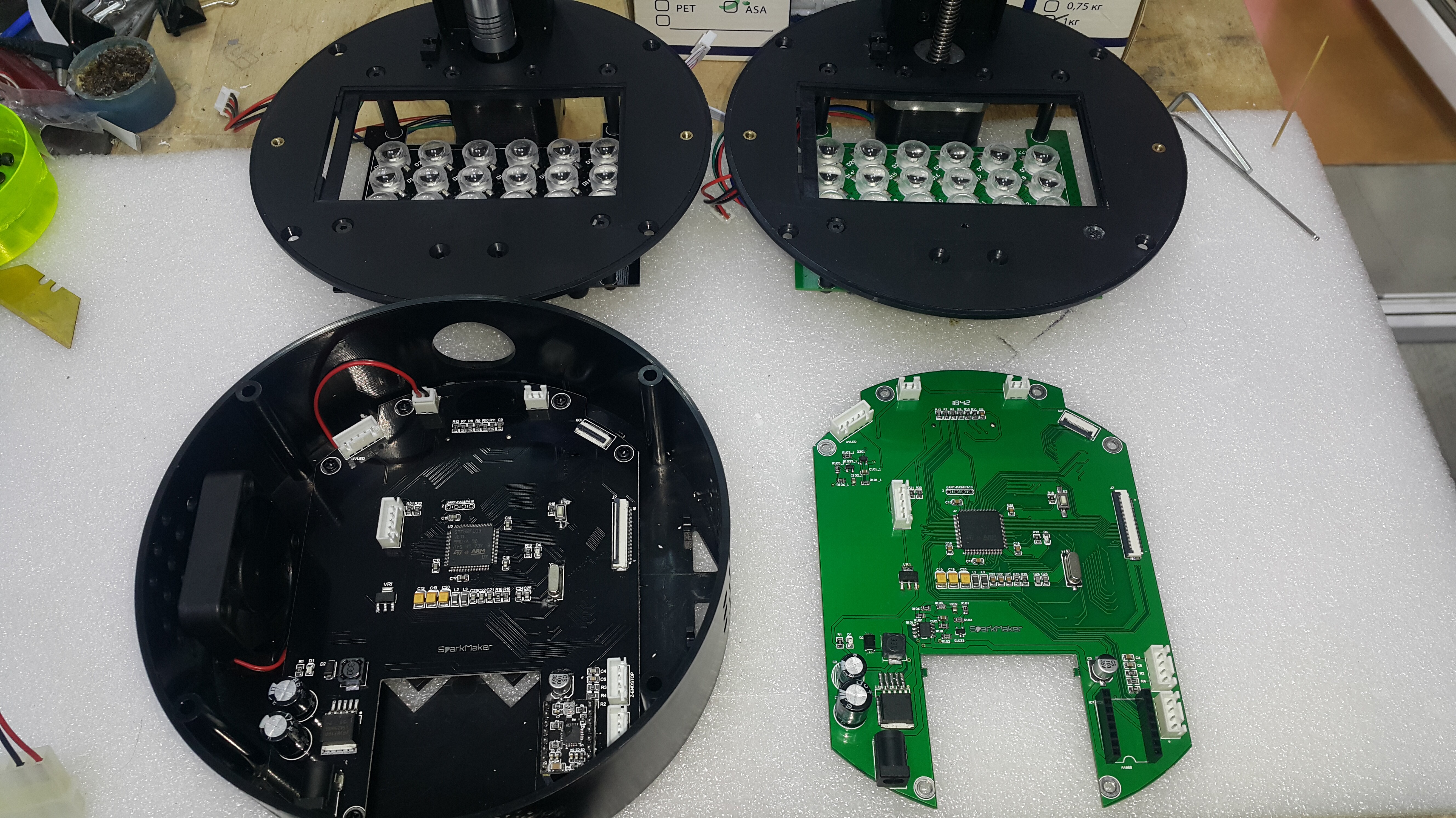

Принесли мне на посмотреть (в смысле поремонтировать))) SparkMaker который WOW.
Включаю - молчит. От слова совсем. У него и так ни экрана ни кнопки ВКЛ. так он и "лампочками" не помаргивает.
Ну думаю - питание. Вскрываю. Точно, сгорел 1117 на 3.3в.
Поменял.

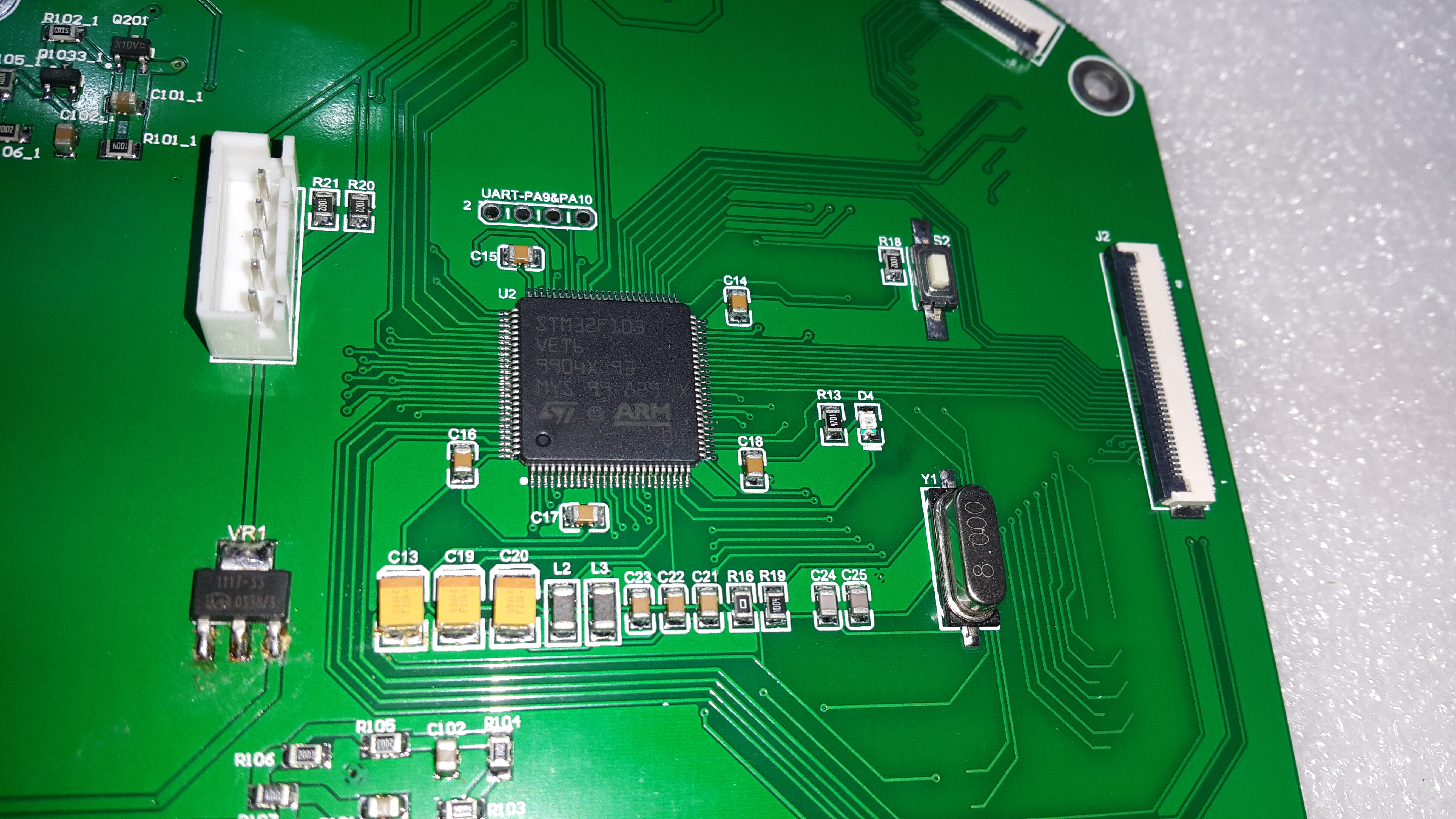

Теже я... В общем всё по прежнему. Тока проц греется пока не накрывается очередной 1117.
А теперь Вопрос:
Можно ли перепаяв сгоревший проц, при наличии такого же (почти) исправного принтера извлечь из него прошивку и запихнуть в чистый перепаянный. И как это сделать.

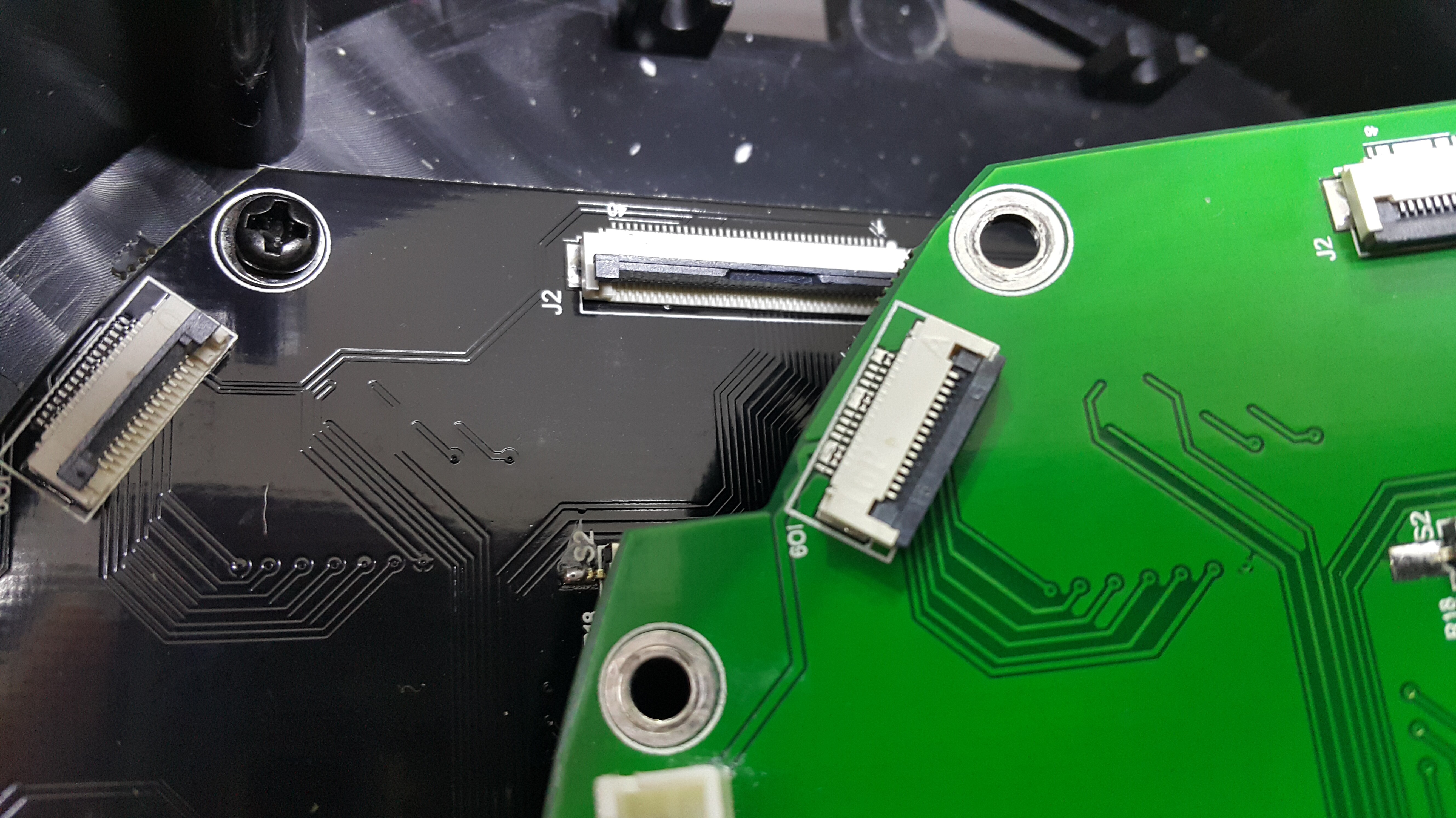

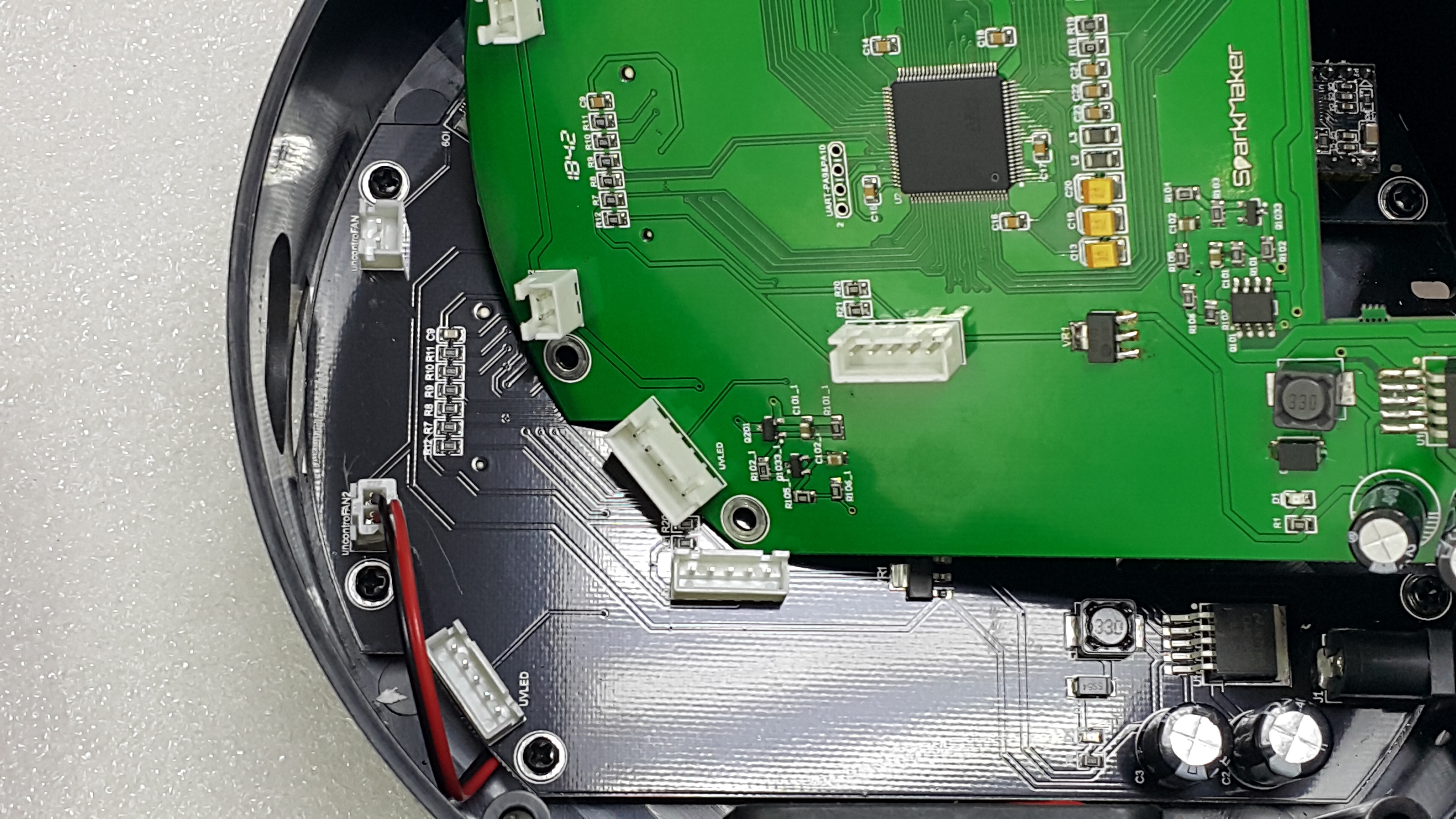

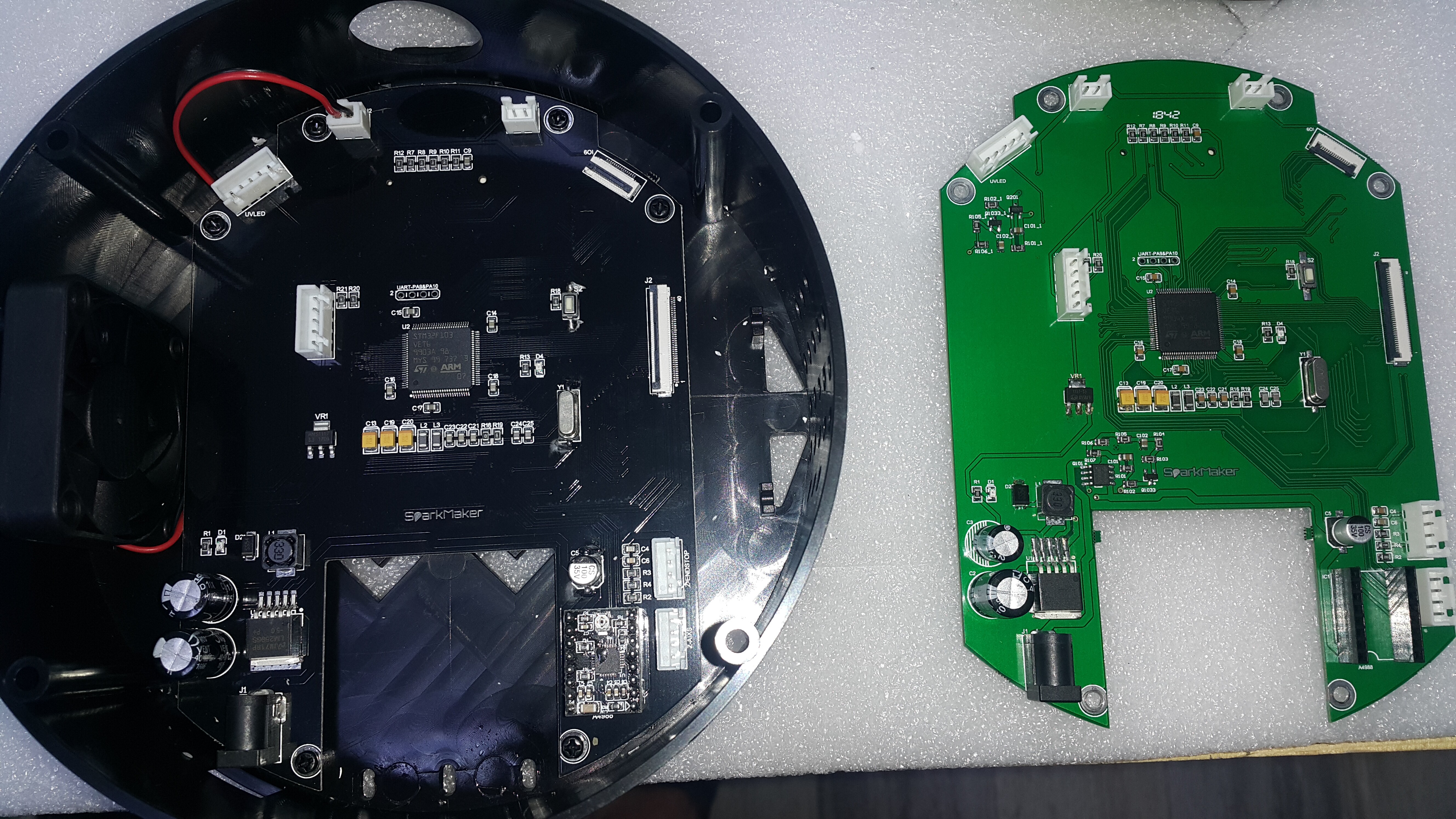

"Почти" на сколько я понял касается только разводки питания. Дальше картинки. Зелёный сгоревший, чёрный исправный.
