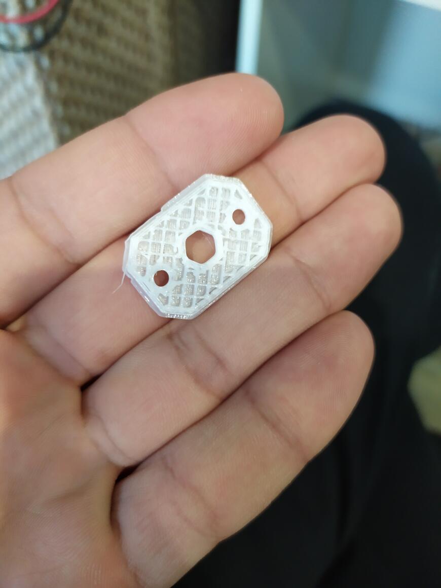

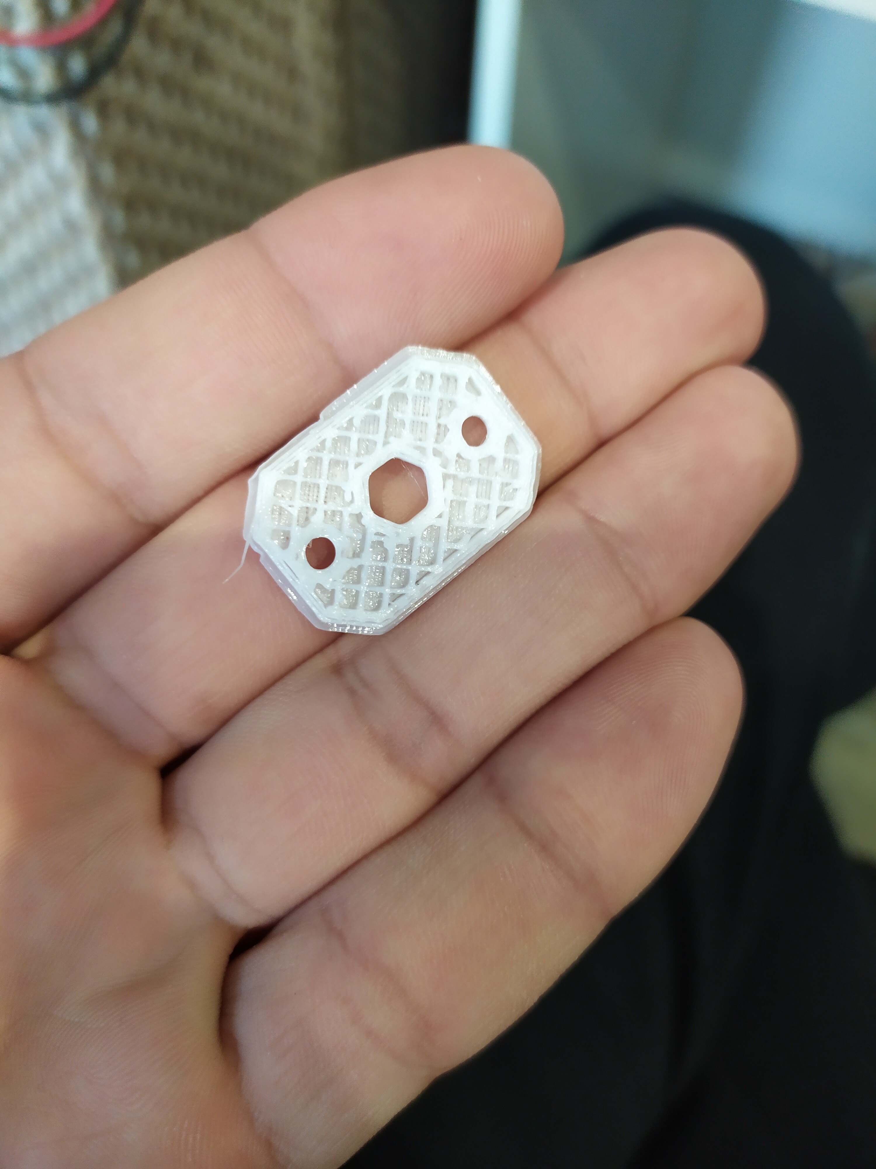

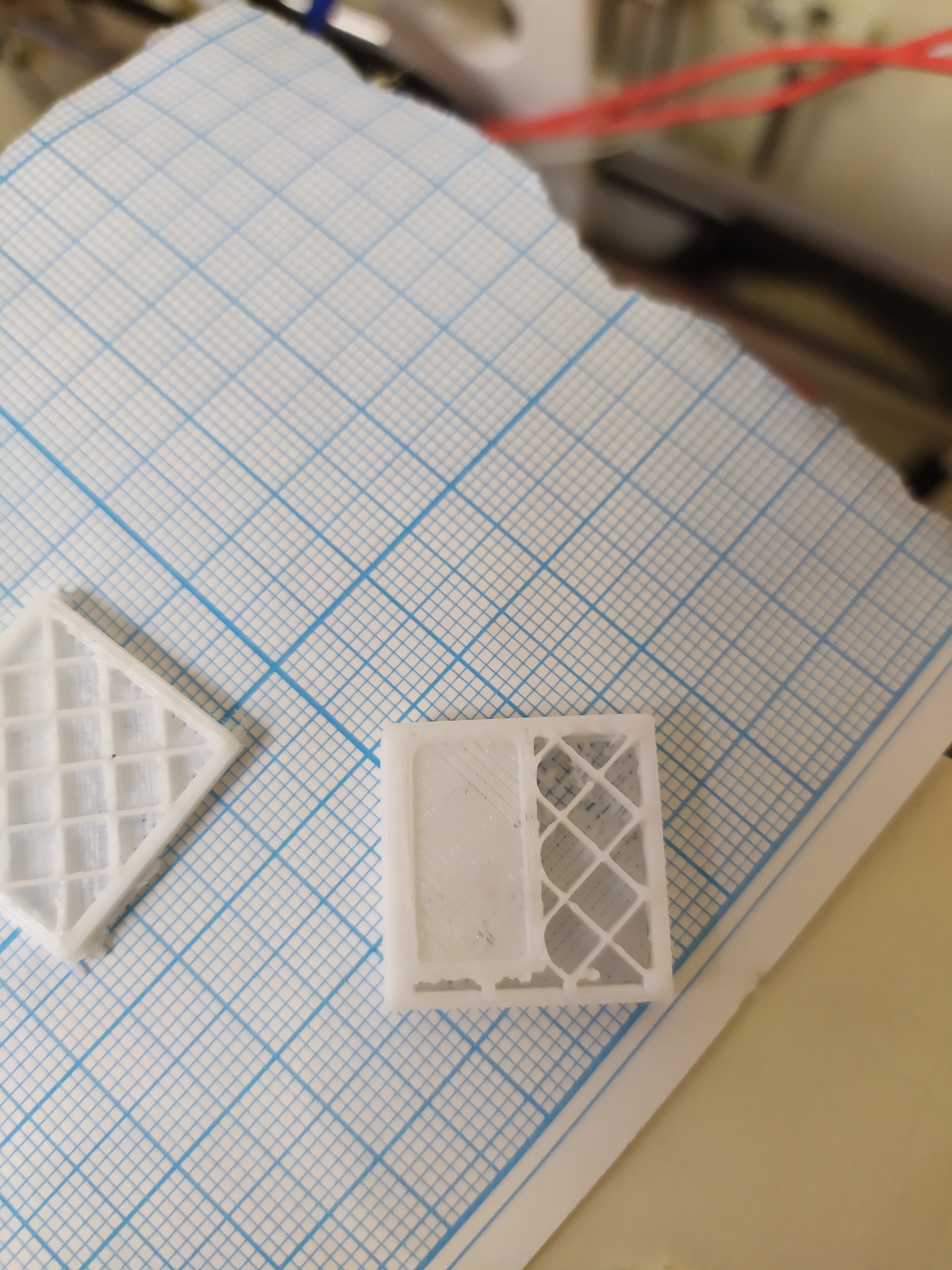

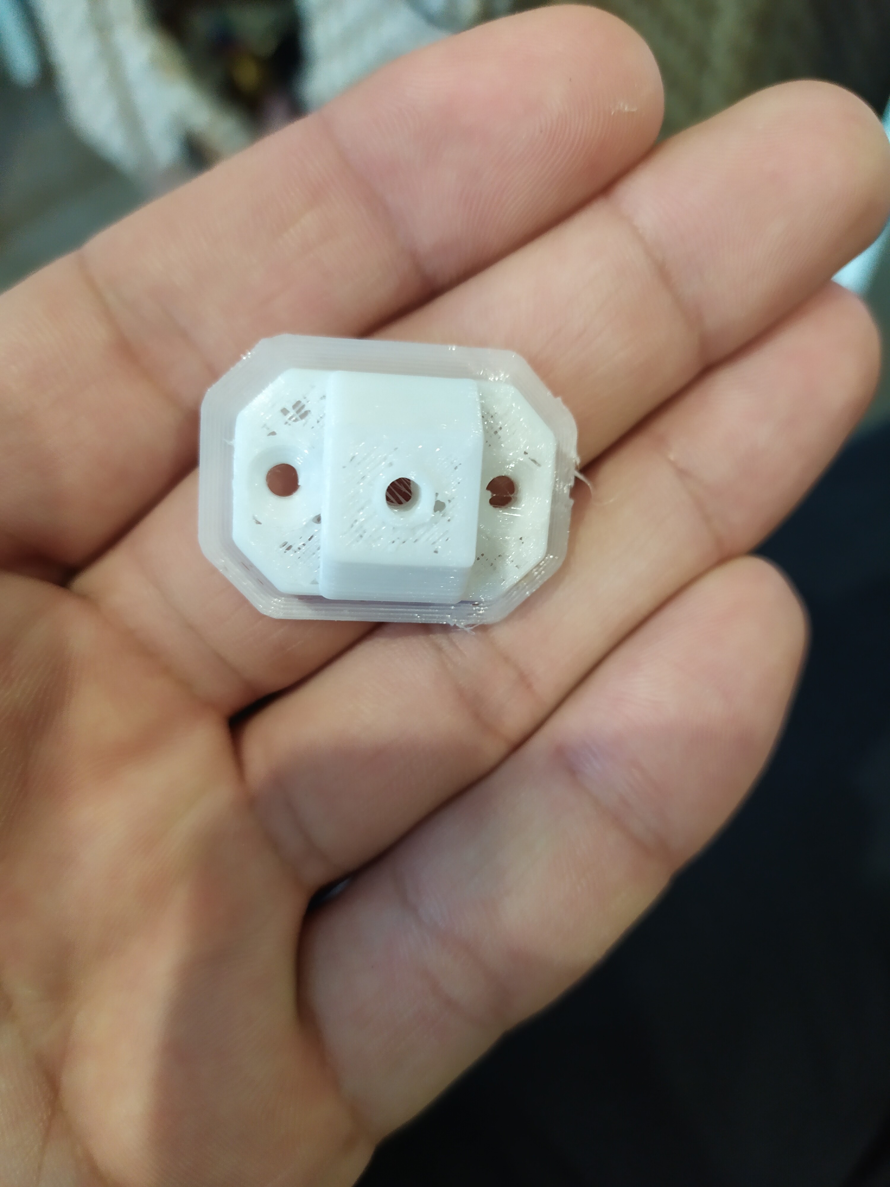

Привет. У меня уже неделю нет решения проблемы: недоэкструзия. Скажите, мол, пфф, опять чел не читает обычные решения проблем. Но что если я скажу что уже:
Калибровку делал (300 мм при 300 введенных),
Менял прошивку на новую, возвращал старую,
Менял драйвер на Е0,
Менял сам экструдер целиком,
Менял сопло, датчики нагрева, нагревательный блок,
Проверял Vref(0.9 на А4988).
Причем ещё начали свистеть X и У ШД, не знаю, относится ли это к проблеме.
Только плату не менял, но это будет тяжело, т к. переваривать придется. Есть догадки?
Хотя, сомневаюсь, что тут мне помогут.
Кстати, даже если поток уделять до 150, проблема не исчезает. Слайсил в куре и сликере. Толщина линии совпадает с толщиной сопла, как и диаметр прутка. Температуры для петг такие же, как и были до проблемы с недоэкструзией.
