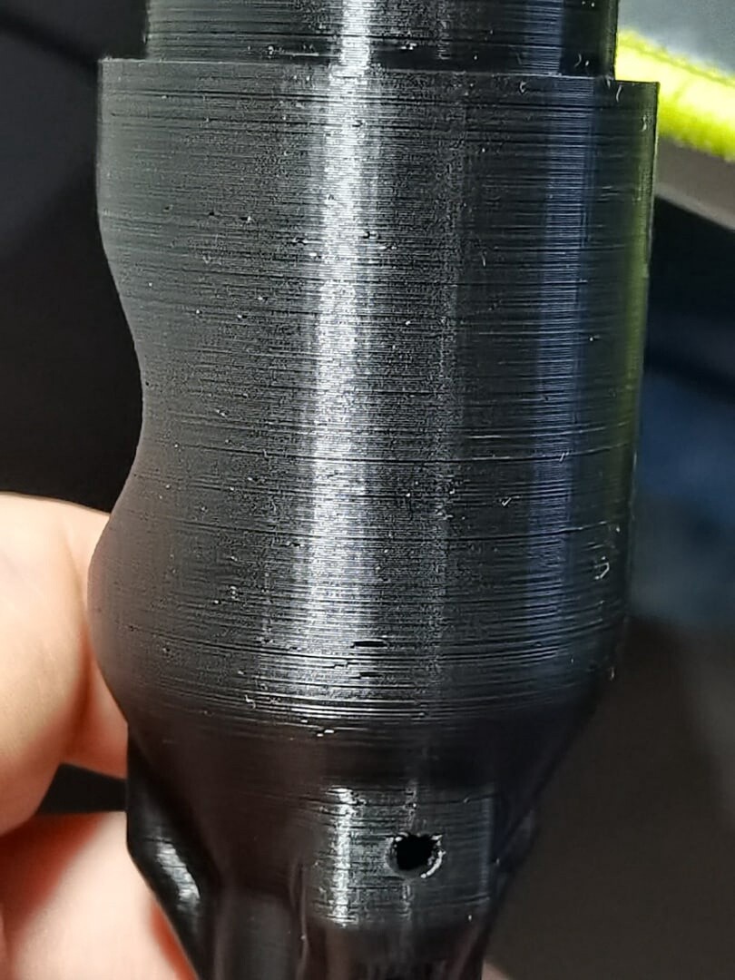

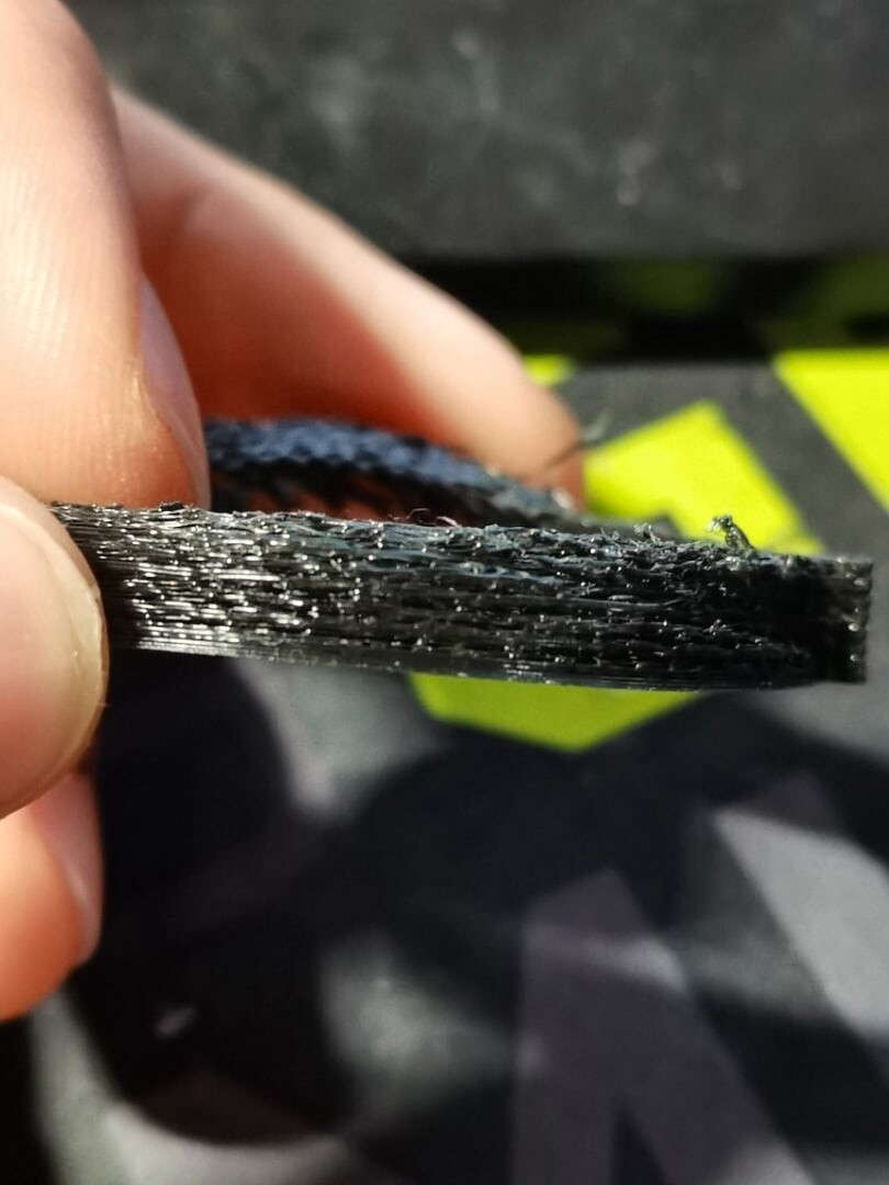

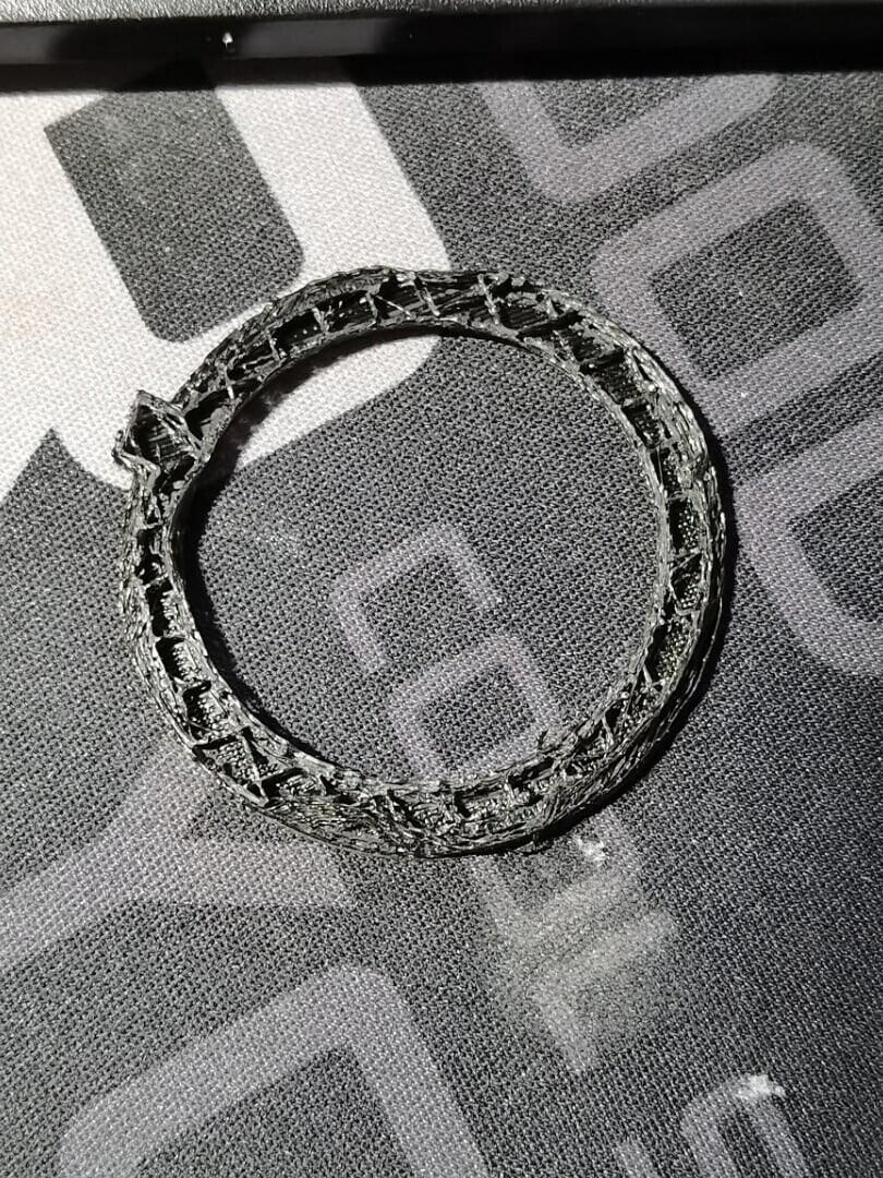

Всем привет! Как-то поставил на печать довольно большую модель, и ушел по своим делам. Пластик pla от syntech. По возвращению домой заметил, что печать прошла наполовину, а вторая половина отвалилась и была явно недоэкструдирована. После этого распечатал несколько деталей, но у этих только первый слой шел нормально, а остальные были нетерпимо-ужасные. Пересобрал хотэнд, заменил тефлоновую трубку. Напечатал другую деталь пластиком petg, все отлично. Потом решил напечатать, закрепив у мотора подачи губку, промоченную в оливковом масле. Печать вышла уже более менее, но были пропуски и дыры в разных местах(фото детали приложил). После этого высушил пластик, масло убрал. Снова печать пошла ужасная, фото прилагаю. Печать сопровождается частыми и громкими бульками пластика, но он хорошо высушен, так что причину не знаю. Температуру менял от 190 до 220. Вот эти модели, которые на фото, печатались на 200(которые недоэкструдированы). Куда копать дальше и какое может быть решение?
