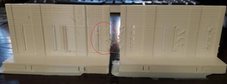

Недоэкструзия в одной точке
Здравствуйте.
печатаю крепления по 2 штуки за раз на самодельном принтере CoreXY
пластик FDPlast PETG белый
скорость 60мм/с
ретракт 3 мм
слайсер Cura (последняя)
боуден с трубкой 45-50см
температура сопла стоит 260°С, по факту 230°С (предстоит калибровать), стол 70°С
две детали расположены параллельно по длинной стороне

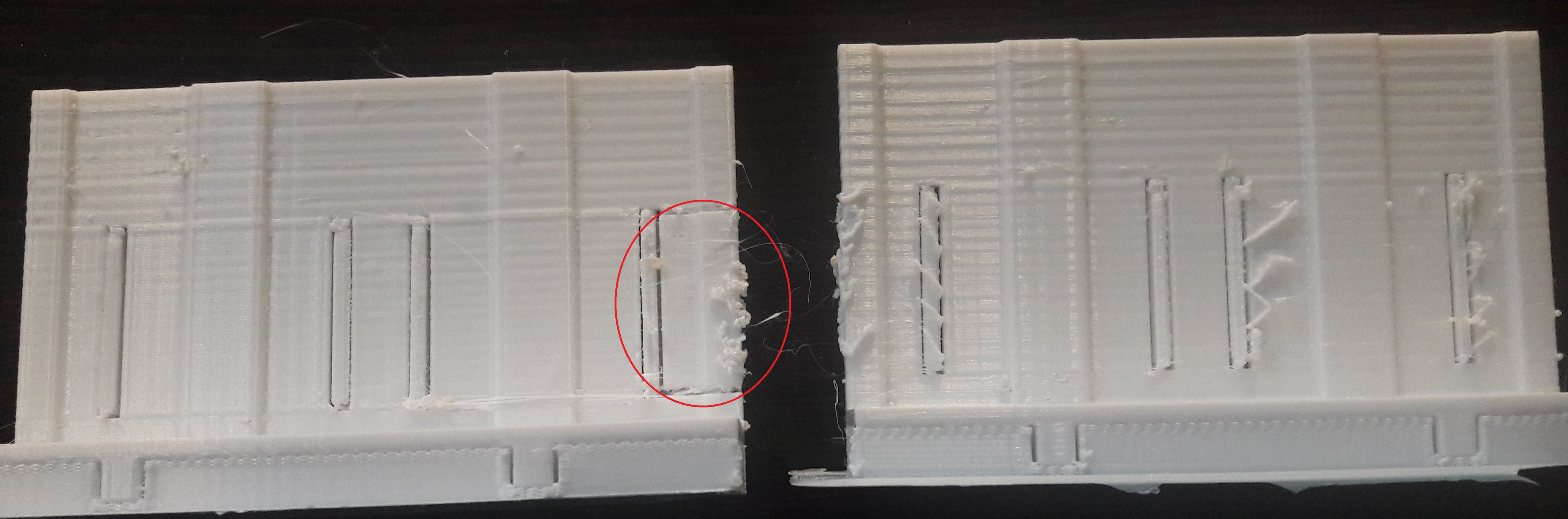

Проблема такая, на одной из деталей образуется недоэкструзия, при чем ошибок в модели нет и всегда в одном и том же месте и на одной и той же детали и похоже это как раз эта часть печатается сразу после перехода с другой детали, т.е. после перехода с детали на деталь (надеюсь правильно объяснил)))) менял скорости шаги увеличивал экструдера, кстати после отката стоит объем добавочные 0,45мм3 материала, но нет. Печатаю то же самое на Анет 8 тем же пластиком и проблема образуется в том же месте, хоть и значительно меньше

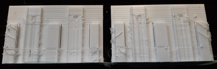

на фото видно воблинг, которые почему то начинается в самом конце, еще образуются сопли по поверхности но это решается ретрактом (пока увеличить ретракт не могу, конструкция экструдера не удачная, заказа апгред, что бы тефлоновая трубка до самого сопла шла)
Но основной вопрос в том, почему образуется недоэкструзия только в одном месте и на одной модели, кто нибудь сталкивался с подобным, как решить проблему.
З,Ы когда печатались эти детали , то располагались вдоль оси У длинной стороной, на данный момент печатается длинной стороной вдоль оси Х - по смотрим что получится.
