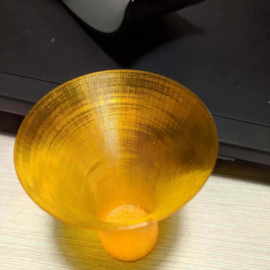

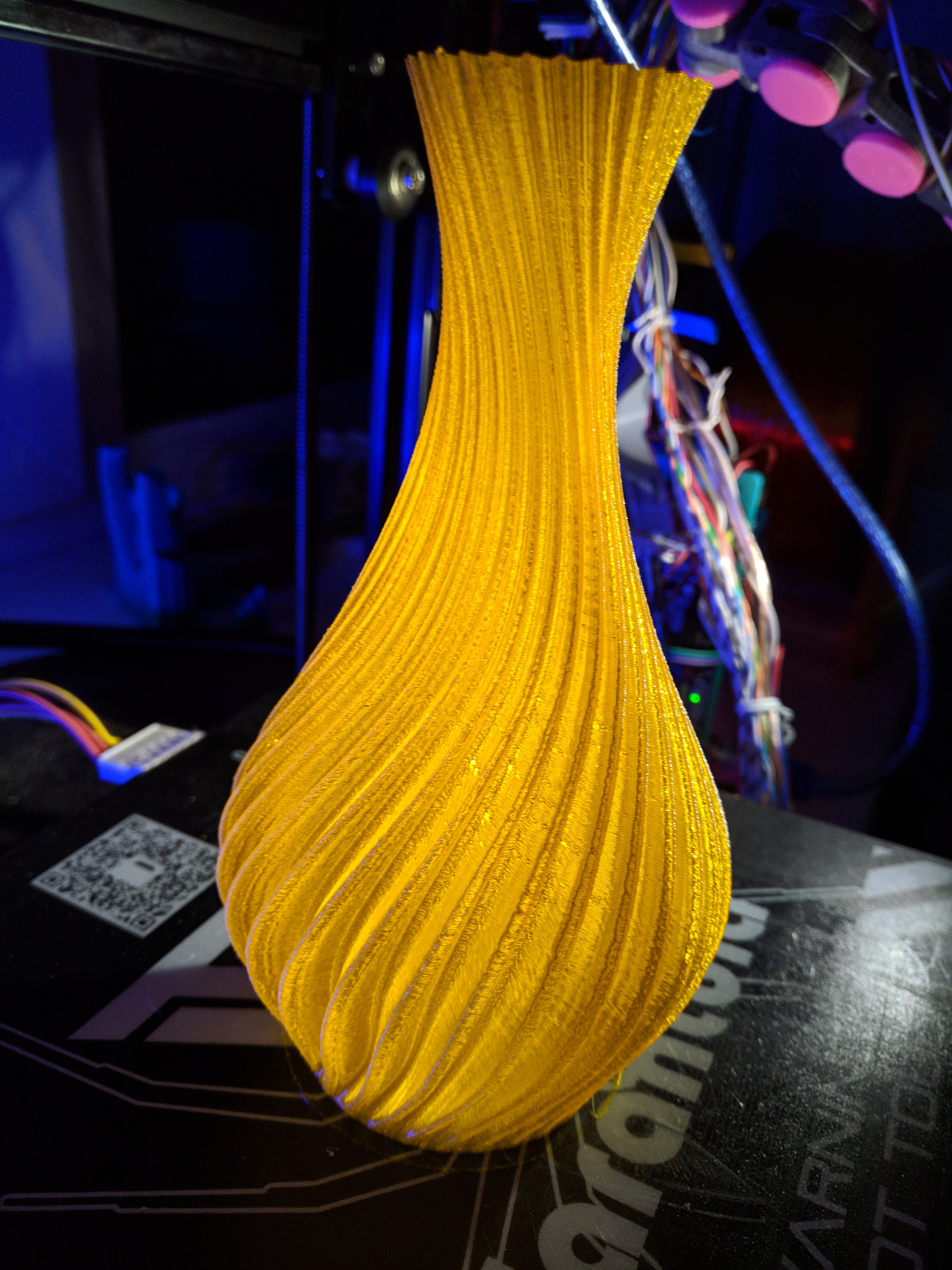

Недоэкструзия при печати сложных моделей через OctoPrint
Принтер Tevo Tarantula экструдер химера и два мотора по оси Z
Marlin 1.1.9
OctoPrint version : 1.3.10rc3
OctoPi version : 0.15.1
pi@octopi:~ $ lsb_release -a
No LSB modules are available.
Distributor ID: Raspbian
Description: Raspbian GNU/Linux 9.4 (stretch)
Release: 9.4
Codename: stretch
Все это на Raspberry Pi 3 Model B+
Слайсеры пробовал от Cura 3.5.x и до 3.6
Когда печать идет с OctoPrint идут косяки если с SD нет проблем. USB шнуры менял, проблем с перегревом или недостатком питания нет.
Скорости менял от 57600 до 250000. Размеры буфера в прошивке тоже.
Ускорения в прошивке ставил от 1500 до 5000
Сейчас даже так поставил
#define MAX_CMD_SIZE 96
#define BUFSIZE 16
#define TX_BUFFER_SIZE 4
#define RX_BUFFER_SIZE 1024
#if RX_BUFFER_SIZE >= 1024
#define SERIAL_XON_XOFF
#endif
По центру напечатано с SD
Файл один и тот же, печаталось подряд сначала с OctoPrint, потом сразу с SD и еще раз с OctoPrint. Т.е. проблемы с механикой исключаю.
За неделю перебрал всякие разные типы сопел, термобарьеров, блоков экструдера (алюминий медь) утеплил блоки
Печать скорости 30/60 перемещение 90, температура первый слой 70/210 далее 60/200, PLA от FDPlast обдув 100%
Пластики пробовал разные и HIPS и режим вазы SBSВот пример печати вазы сложной и простой, при печати простой окружности иделаьно, как только запустил криволинейную сразу видно недоэкструзия, обе печатались из OctoPrintСкоро с ума сойду, но не пойму что не так?
