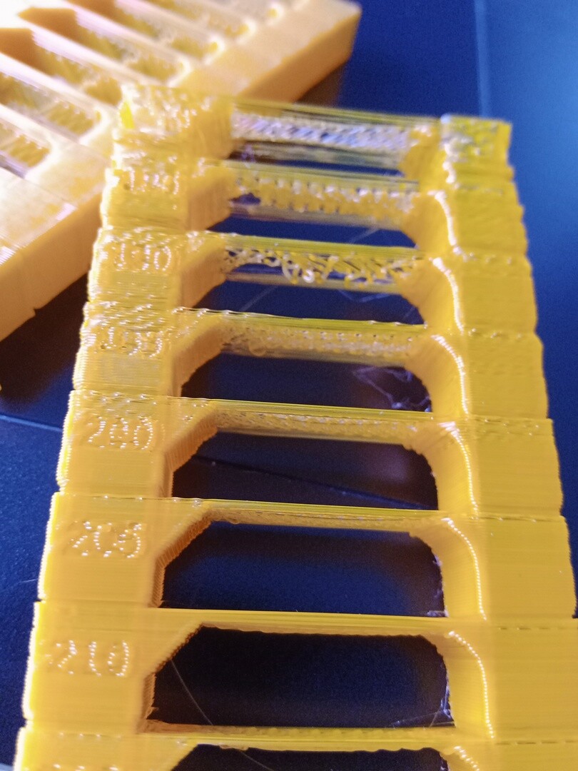

Изначально стоял оранжевый PLA, всё печаталось без проблем. Понадобилось заменить на другой - зелёный PLA от LIDER 3D. На печати температурной башни было несколько косяков - из-за кривой намотки принтер не мог отмотать. Новая печать башни, и новый косяк - много волос плюс подозрительно отвратная печать на температуре меньше 210 и более чем сносный кубик на 230...
Короче, пластик на полку (не PETG ли часом?), поскольку пляски с бубном не помогли особо, да и пропуски начались какие-то, будто забило. Сопло под замену, да и просто чистка. Всё "на горячую", т.е. дозатянуто как положено. Осмотрена трубка - всё с ней нормально, не подгорела и т.п., ну да и печатаю я мало ещё и редко.
После возвращения предыдущего (оранжевого PLA) запускаю печать - нормально. Две модельки по полчаса каждая - нормально. Третья - не нормально. Будто подавать перестало. Разбираю опять - сопло чистое, пробки нет, да и сам принтер выдаёт пластик по команде как положено. Спустя часов десять ставлю тестовый куб - опять прерывисто. Кое-как удалось врубить на печать температурную башню - выходит отвратно, материала подаётся явно меньше нормы.
Слева - башня, которая печаталась этим пластиком после покупки. Стенки ровные, без пропусков, с вкраплениями оставшегося в сопле серого пластика. Короче, башня как башня.
Справа - то, что печаталось сейчас. Первый слой - фиг с ним, свалим на мою криворукость при выставлении уровня стола. Но выше-то что? Всякие пропуски, почти прозрачные мосты, рыхлость пластика.
Катушка оранжевого, повторюсь, та же самая. G-код башни не менялся - лежит себе на карте памяти и лежит.
Что могло случиться? То ли этот зелёный непонятный пластик так подгадил и в попытках печатать им на настройках под PLA у принтера что-то слетело (?), то ли проблема сама по себе глубже, чем казалась изначально, и одной чисткой не решается.
До этого подобных спецэффектов не было. Принтер - Ender 3 pro, месяца три как печатаю на нём по выходным с перерывами, т.е. нагрузка не такая уж и большая. Все запчасти родные, не менялись и не модернизировались
