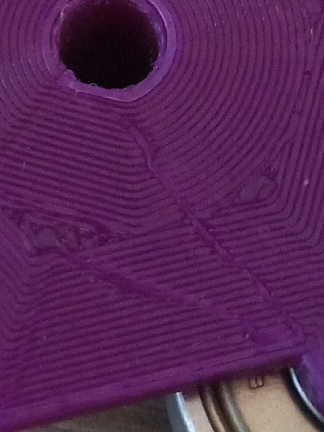

Небольшие проблемы с качеством печати.
Доброго времени суток. Во время печати возникает проблема, а именно, принтер "выплевывает" немного пластика во время перемещения экструдера, в результате чего остаются не очень красивые полосы на детали. (смотрите на фото)
Полагаю, что следует настроить ретракты, но так как имею в своём распоряжении 3д-принтер всего лишь неделю, не понимаю как правильно это сделать. При печати PETG использую скорость втягивания 25 мм/с, расстояние втягивания 6.5 мм. Может проблема и не с этим, во всяком случае, надеюсь на помощь добрых людей, заранее спасибо =)
