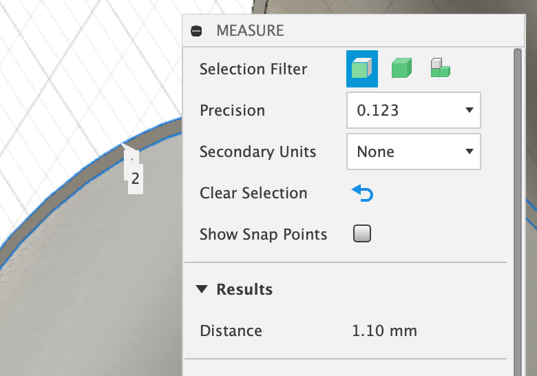

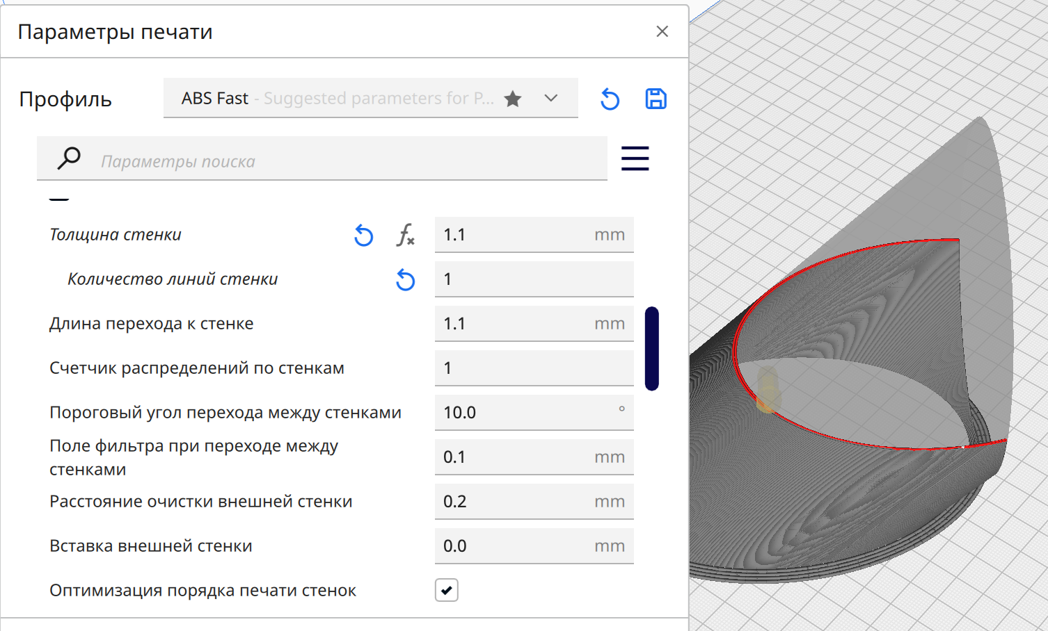

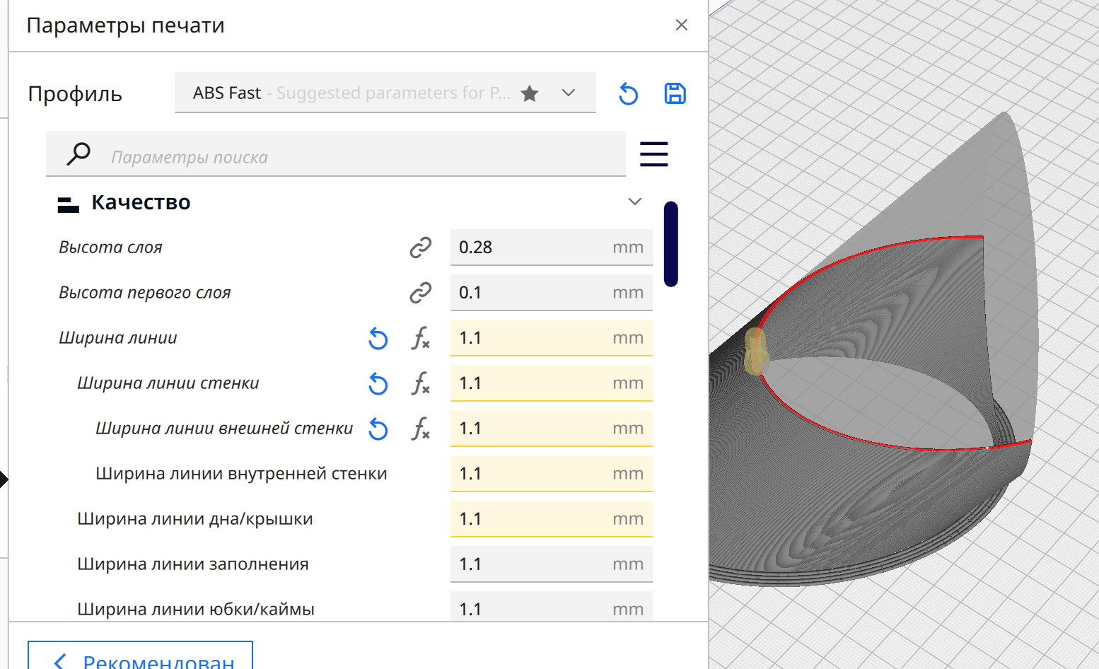

Не хочет печатать стенку в один проход. Cura
Всем привет. Собственно, сабж. Какие бы настройки не ставил - не хочет кура печатать стенку 1.1мм в один проход на слой. Прошу помощи
