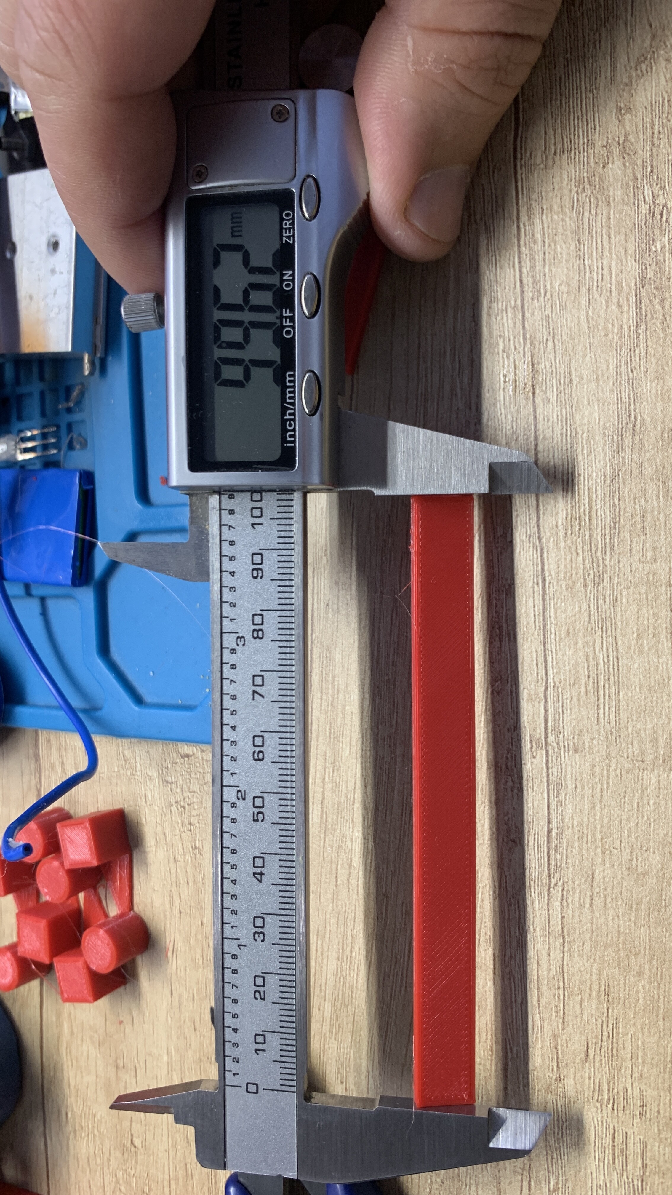

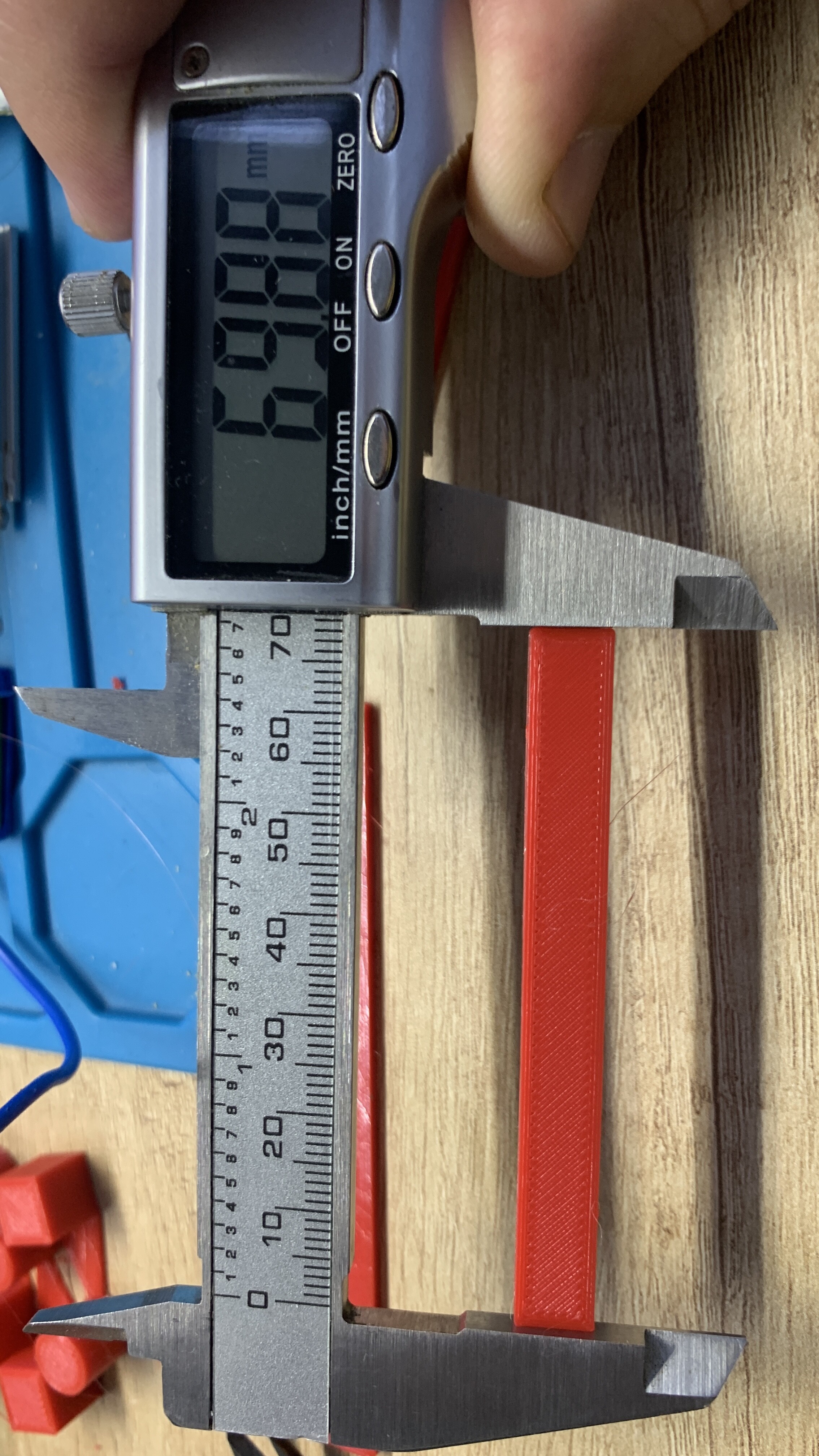

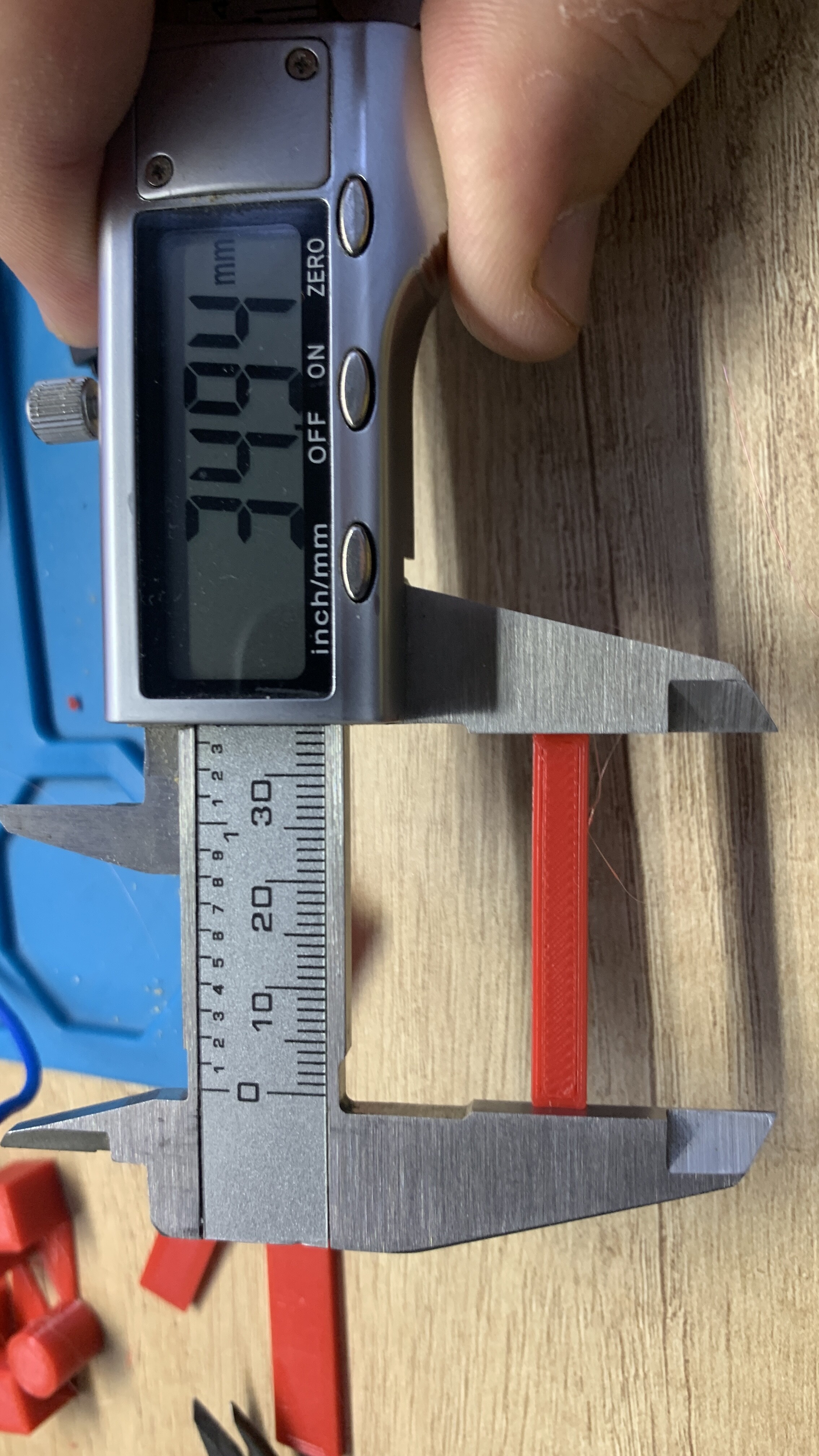

После печати больших деталей (в основном мелочевка и для себя ) ,клиент сказал ,что модель меньше почти на полтора (!!!) миллиметра ,по одной стороне длина была 220 мм.Ну решил проверить … Так и оказалось . Распечатал три полоски .
35 мм ,70мм и 100мм ( забегая вперед ,печатал уже после замены ремней на новые )
вот результат
Калибровку шагов,экструдера,натяжку ремней и люфты ,все проверял и настраивал .Менял перемычками шаг на мм на драйверах с 1/128 на 1/64
Что в итоге .Чем больше печатаемая модель ,тем больше «погрешность» (в минус )
шпули тоже менял ,результата ноль. Прошивка марлин 2.0.7
