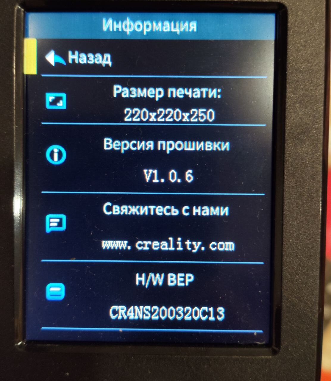

Не прошивается ender 3 v3 se STM32F103
Делал всё что только можно, но мат плата принтера не видит файл прошивки и из-за этого не прошивается.Форматировал, переименовывал как только можно, пытался кидать бин не в корень SD а в папку STM32F4_UPDATE, и ничего не работаетПрошивку пытаюсь поставить: https://github.com/navaismo/Ender-3V3-SE/releases/tag/v1.0.9.8_1e
